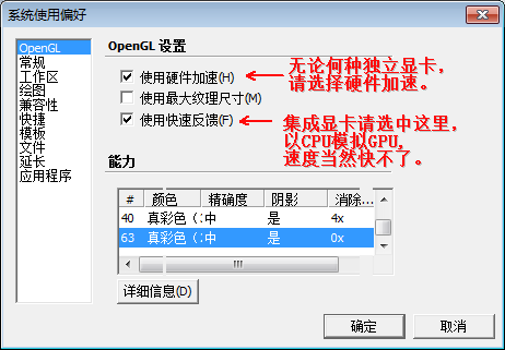

  3,对策
  1)首先,你必须知道你的显卡是不是真正支持OpenGL,你可以到天空软件站下载一个叫“OpenGL Extension viewer”的小软件,测试一下便知,下载地址:http://www.skycn.com/soft/15221.html
  2)若经过测试,你的显卡是支持 OpenGL 的,但仍然觉得电脑上跑SU不爽,那么,多半是因为你用了诸如“番茄花园”“雨林木风”一类的 Ghost 形式的 Windows 操作系统光盘;这些操作系统光盘是为电脑城那些偷懒的“装机佬”制作的,用这种光盘,重新安装操作系统速度很快(差不多是拷贝的速度),但是在安装操作系统的时候,使用了缺省的显卡驱动程序;如我猜对了,你必须在安装操作系统以后,再重新安装你的显卡驱动程序,你在买显卡或买电脑的时侯所附带的光盘上,如果这些光盘你已丢失,你也可以在:http://www.mydrivers.com下载相应的驱动安装,(需要知道你显卡的型号等资料,否则找了个不合适的驱动,牛头不对马嘴,还是没有用。也可用“驱动精灵”等软件试一下。)
  3)驱动重新安装正常的话,你还可以在“控制面板→显示属性→设置→高级→疑难解答”;把下面的“硬件加速”拉到最右边;
  4)如果问题依旧,还可以手工安装GLsetup.exe或MSOpengl,下载地址可以网络搜索。
  5)如果还不能解决问题,笔者技穷,可能你的显卡还是不支持或不完全支持OpenGL显示模式,请到  http://www.skycn.com/soft/13325.html 下载 GLDirect(作用是降低对硬件的要求,用软件来模拟OpenGL),当然,你还必须在SketchUp的 ”窗口/系统设置“里,指定用软件加速,如下图。

  硬件加速和SketchUp
  安装好SketchUp,默认是使用OpenGL软件加速。如果你的计算机配备了100%兼容OpenGL硬件加速的显示卡,你可以在参数设置对话框的OpenGL标签里进行设置,来充分发挥硬件加速性能。
  兼容性问题
  如果你的显卡100%兼容OpenGL,SketchUp的工作效率将比软件加速模式要快的多。你会明显感觉到速度的提升。
  如果你不能正常使用一些工具,或者渲染时会出错,那么你的显卡可能就不是100%兼容OpenGL。如果出现这种情况,建议你最好在参数设置对话框的OpenGL标签中关闭3D硬件加速。
  如果你确定你的显卡100%兼容OpenGL硬件加速,但是SketchUp中的选项不能用,请先把颜色质量设为32位色。有些驱动不能很好地支持16位色的3D加速。
