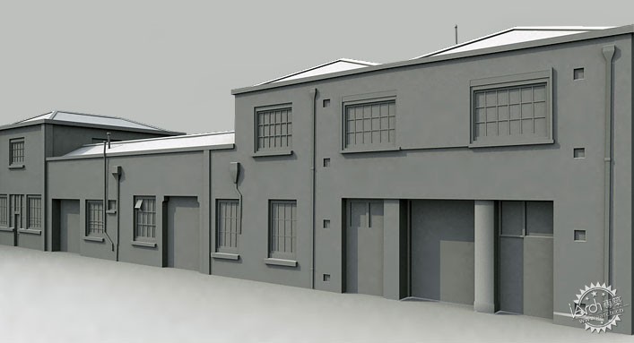

       建筑建模是从一个简单的平面物体开始的,并且贴上了调好大小的贴图,我慢慢地以贴图为参考,沿着图案的边缘剪切,拉伸模型。3ds max的一项新功能是“保持UV”选项,勾上它以后你可以随便调整点和边线的位置而不会破坏模型贴图的UV信息。因为建模阶段模型经常会调整,有的时候需要重新贴图(“保持UV”功能不是万能的。),但是我会尽量使用“平面投影”给模型贴图。对于拉伸出的窗户的侧面,我会生成它的UV展开图,并且让所有的侧边都共用这个贴图,以便最大限度的利用贴图资源。任何拉伸或者倒角操作都很容易破坏贴图的UV信息。

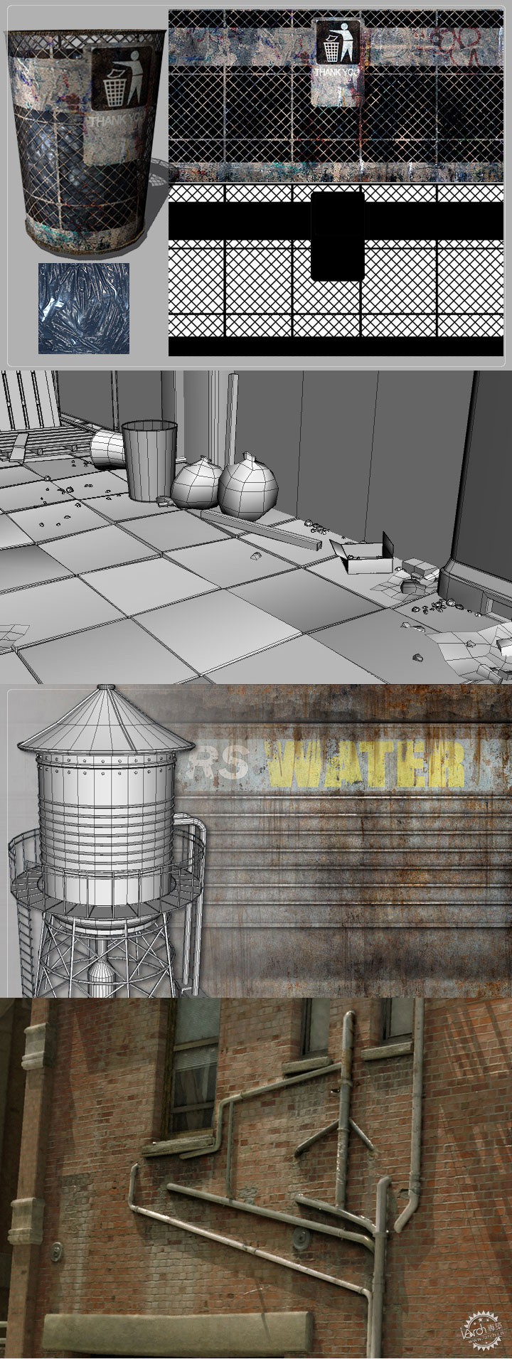

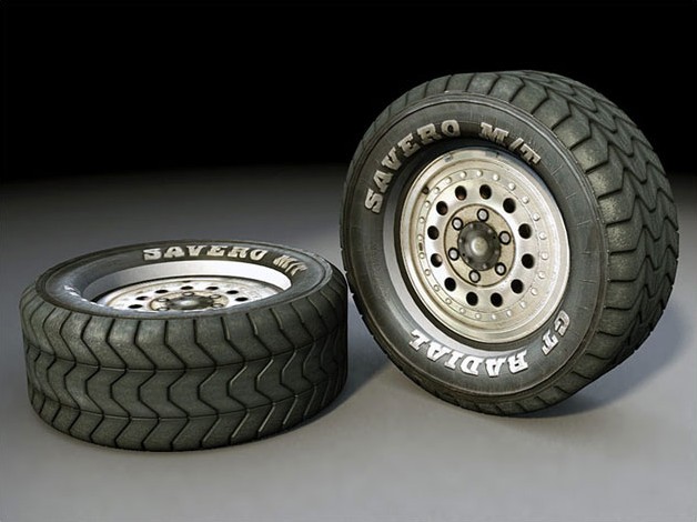

小配景
       场景中添加了很多小配景,正是像这样的一些小细节让图片变得生动起来。你可能第一眼注意不到这些东西,但是如果没有它们,你可能会察觉到异样。 我还使用了我以前建的一些模型。

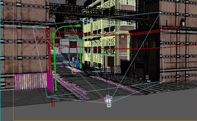

       在最终渲染之前,我先确定了构图。我先使用透视窗口确定构图,然后点Ctrl+C从当前视点创建一个相机。渲染的话,我感觉浅景深对表现场景层次更有效果一些,这次用了一个31mm广角镜头。然后我习惯给相机左右倾斜一点给构图增加戏剧性。
