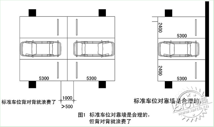

    现在多数设计单位的车位尺寸是2400x5300,根据这一尺寸,在纵向靠墙的位置,因规定车墙间的间距是500,横向车与车之间不小于600。所以放进规范规定的小型车1800x4800,肯定没有问题。但是当车位背对背时,由于车尾与车尾之间规定不下于500,那么用两个2400x5300,就损失了500的空间(图1),一个车位至少损失0.5x2.4=1.2平米。

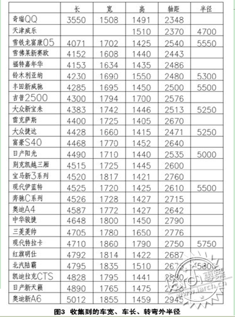

    这两年,我在刊物上录下来的资料(图3),1800宽的车并不是很多,宽度达到1800的都是高档车,而高档车在总车辆中比例不是太大。中档车的宽度都是在1700左右,车长在4500以下。只有少数高档车的宽度是1800左右,车长达到4800也是高档车。虽然在不管经济的条件下,设计大一点,设计人肯定保险,但如果由于柱网不规矩,略小的尺寸是否可以放中档车呢?或者反过来想,设计也可以中档车为主,再安排一些高档车位,只要想节约,还是有可能性。20年前,我用的是1800+500=2300的宽度安排车位,人们使用到现在没有提出不好用的意见。
