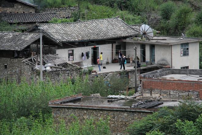

  也正是因此,村子比较落后,传统面貌并没有很大的改变,房子以传统的木构为主,坡屋顶,灰的小青瓦,最高的也就是二层至三层。他们这个地方也是属于地震带,有些房屋因为地震而年久失修。

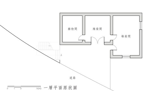

  【李道德】房子总共有三层,第一层是杂物库房,室内的光线特别暗,使用率也很低;二层主屋被墙柱隔成了一大四小,五间房,没一件都很狭小黑暗,面对主屋右边是后期建的方盒子砖房,看似结实,实则为村民自建,并没有合理钢筋配比,存在安全隐患,左边是猪圈鸡窝,中间有一个不小的平台,这个平台在四川当地叫坝子,村民说山地里特别难得有这样一个平地,所以才有这么霸气的一个名字。所以在以后的设计中以一直在强化坝子的功能,希望为志愿者、村民提供一个开放的可以交流的空间。
  因为原来的房子全是石墙,我们改建的时候也是就地取材,建材主要是当地的石材、木头等。

房子的一层平面原状图

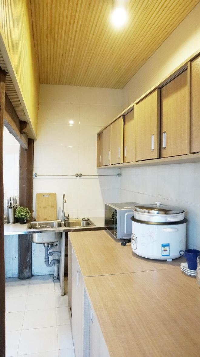

青旅的功能用房-厨房

  二层的左边这里原先是一个鸡窝和猪圈,我们做了一个彻底的颠覆,原先最阴暗污浊的部分,现在成为了明亮干净的功能用房(卫生间、淋浴房、洗漱间、厨房)。我们保留了原先的木结构,外围则用当地的是石材砌墙。

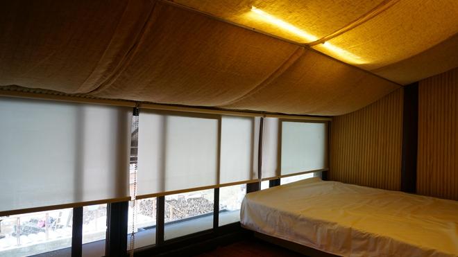

  第三层的空间并不高,是一个坡屋顶。考察了青年旅社和现有的居住条件之后,决定这一层在功能上,不全部是客间,而是提供了一个开放的空间用于喝咖啡,聊天。
  这边是两个单间,因为有一些游客希望有独立空间,而其他的空间是小隔间,一个床铺有一米多长,但这又不是传统的通铺,通铺完全没有私密性,而且互相有影响,于是中间做了一个矮的隔断稍微挡一些,一般大家都认识的,可以晚上聊聊天就睡觉了,同时,在有限的空间里接待的人相对多一些。

三层阁楼空间
大山深处的梦想蜕变第31张图片
三层阁楼空间

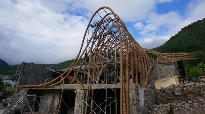

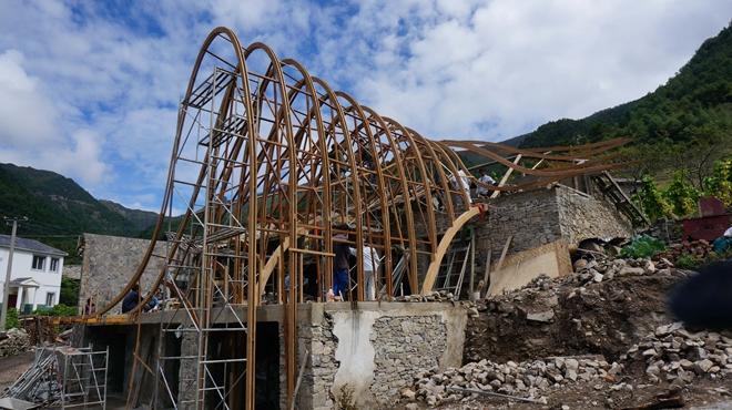

       这个拱形的屋顶是用异形竹钢大梁撑起来的?
  【李道德】这个材料我们刚开始想是木构,木构做这种东西有困难,又不可能是钢结构,一个是造价,另外也跟这个区域不融合,所以我们想到了竹钢,而本身这个材料工厂就在四川,离这儿也不远,属于本土的材料,但形式是板材。
大山深处的梦想蜕变第42张图片
异形竹钢制作
大山深处的梦想蜕变第43张图片
竹钢与屋架结构鸟瞰图
大山深处的梦想蜕变第44张图片
竹钢与屋架结构透视图

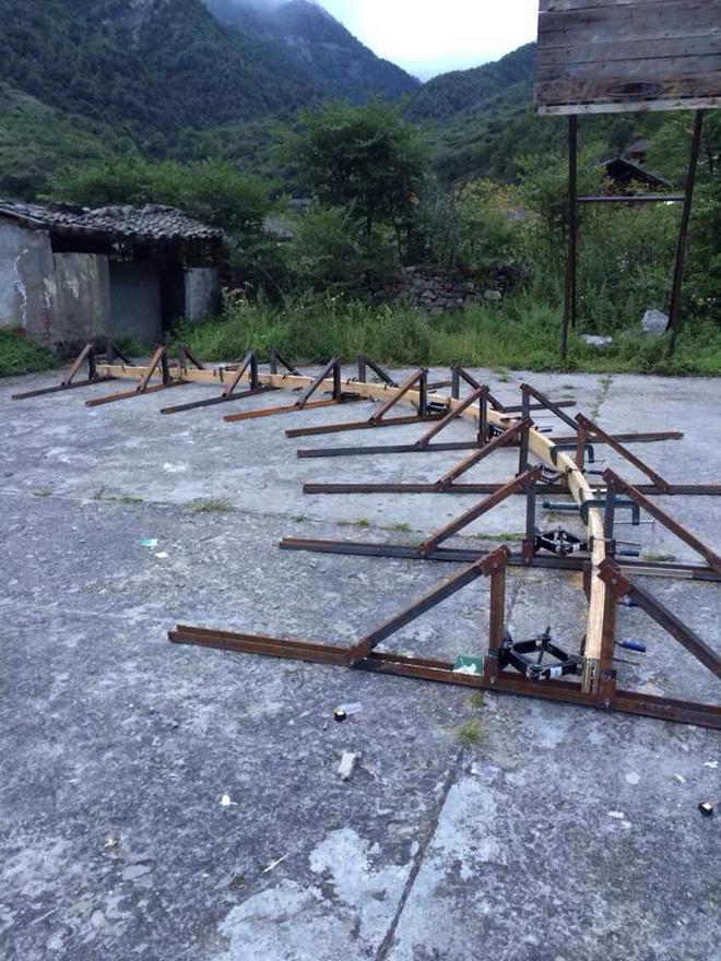

       后来,我们把竹钢板全部切成小于一厘米,一个一个薄片的弯起来再固定,加压形成一体,我们用计算机的模型出图纸,他们根据图纸在地面上放样,一点点做出来。
大山深处的梦想蜕变第45张图片
加建的部分建筑构架
  前期在工厂里做了一定的实验,但是到底能弯到什么程度,谁也不知道,而是怀探索的精神,做了第一次尝试,当时,他们都不相信能够做出这种异形的竹钢大梁,但是后来我们不断施压,最终做出了一根。

  关于结构,这里我们对原有的木结构做了一个评估,它的结构耐久度和牢固度没问题,同时,我们新的几个大梁是搭接在老的结构上起来,而主要的属相支撑着地部分是单独的结构,并且与底层石墙的结构相联接,这样主体结构非常稳固,顶部的这些杆件也并非装饰性的,而是为了让主体结构件更紧密的联接,相互支撑、牵扯,达到最大的稳定性。

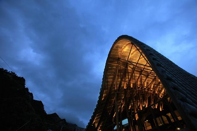

  另外我们也希望通过新加建的这个构筑物,富于整个建筑一种独特的气质。在白天,你可以看到它的空间形态是和背后的山峦一致的,有那么一些特别,又有些似曾相识。在半晚或者深夜,它会形成一种精神的港湾。
  可以假想,一个驴友在经历了4至5个小时的徒步跋涉,远远的看到这么一个发出暖暖光芒的穹顶时,会是一种多么幸福的感受。
大山深处的梦想蜕变第49张图片
如黑暗中的灯塔
  正如大海中远航的船只,看到了灯塔。建筑在满足基本功能的同时,应该有更深一层的意义。
