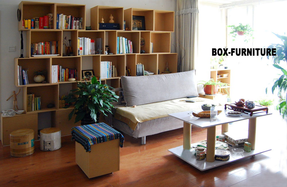

       方盒家具体系针对时常搬迁的家居生活,它是“以小建大”类型里最简便的单元组构模式。方盒的尺寸以450mm坐姿尺度为原型,深度采用300mm以容纳不同尺度的书籍、工艺品等物件。它可独自成椅,也可拼合成柜架或床榻,而它们拼合产生的负空间可达到更大的尺度,容纳更大体量的物品。同时方盒内部可在任意高度设置夹板,满足小尺度物件的摆放。在这个简单的方盒原型基础上可以再附上推拉挡板以封闭,或在板上穿孔为灯。而在搬迁时,方盒便自动充当了储物箱,落架即可运走。

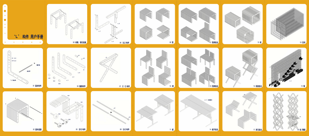

•“L”构件系统
       相对方盒家具而言,“L”构件是一种细密织理型的单元组构模式,它利用L型较强的抗弯特性,以及较小的尺度,可以适应更多样的功能类型,生成更为丰富的形式语言。“L”构件源于对五金店L型角铁的实验,它本身的固定直角和彼此间的可变连接及负空间带来的形式可能超出想象。“L”构件尺寸同样以450mm坐姿尺度为原型,在最终的成品中,确定为440mm边长以满足工业化板材的最经济切割数量,同时通过对构件的破坏性试验,精确地计算出转角弧度及组合所需的孔径尺寸和距离。由此可以自由地组合成桌椅凳柜甚至大型雕塑、隔墙、房屋。

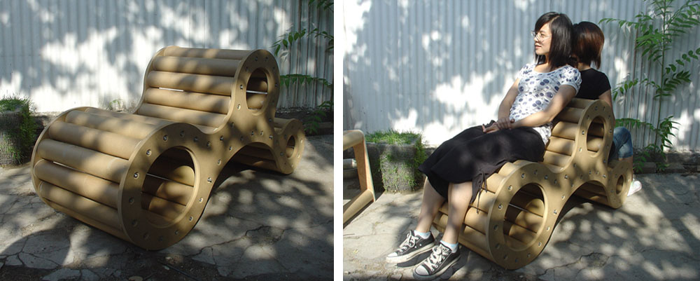

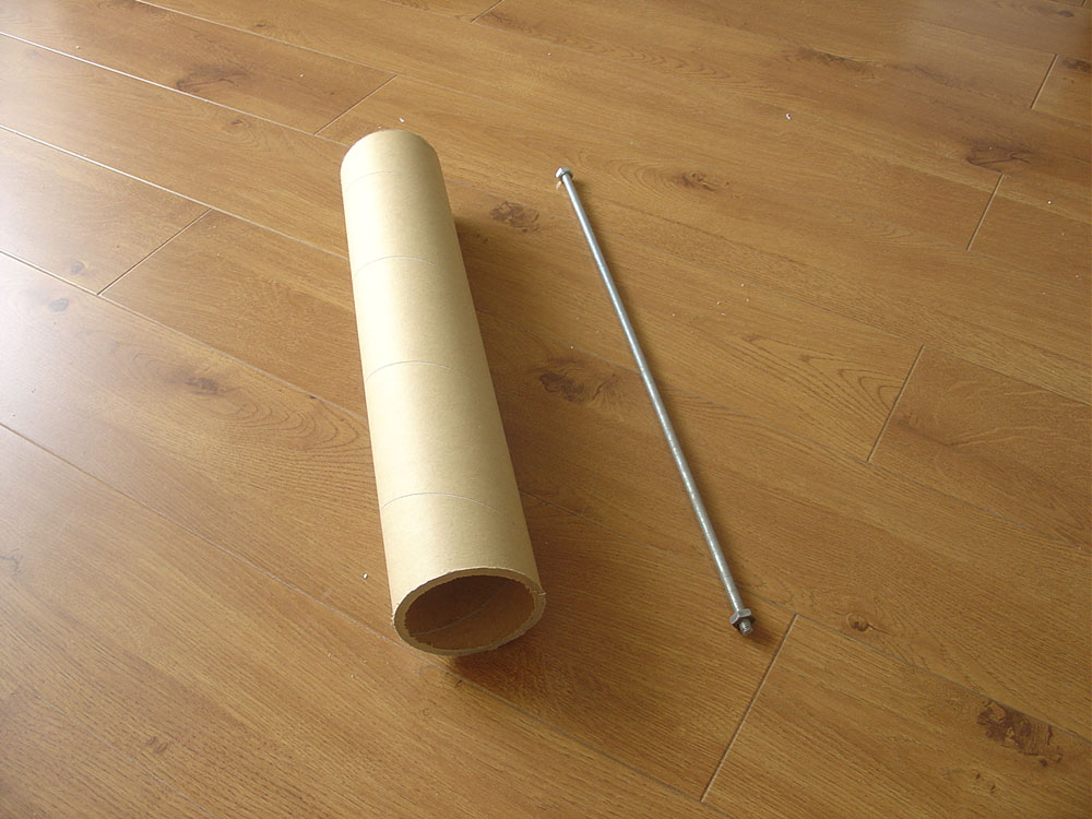

•纸筒家具
       此类型采用图文打印行业废弃的纸筒,通过纸筒较强的抗压能力与丝杠较强的抗拉能力相结合,有些近似于建筑材料里混凝土和钢筋的组合类型。笔者与北京壹壹建筑工作室团队(苏李恒、刘超群、林琳、潘婷)通过家具的尝试,以及与L构件等板材的组合,试图发现其它的可能。在为期两个月的亲手制作过程中,我们亲身接触和体会到了这种材料的基本特性,并制作了多样化的家具产品,如纸筒桌、纸筒凳椅、纸筒床等。其中纸筒凳应邀参加了由芬兰著名家具设计师库卡波罗策划的2009 Ecodesign国际生态家具展。
       纸筒、丝杠这种构造方式曾被日本建筑师岅茂(Shigruban)用于真正的建筑竖向结构,他正是通过早期精细的家具化的试验,改变了日本禁止用纸作为建筑结构材料的法规,实在令人敬佩。

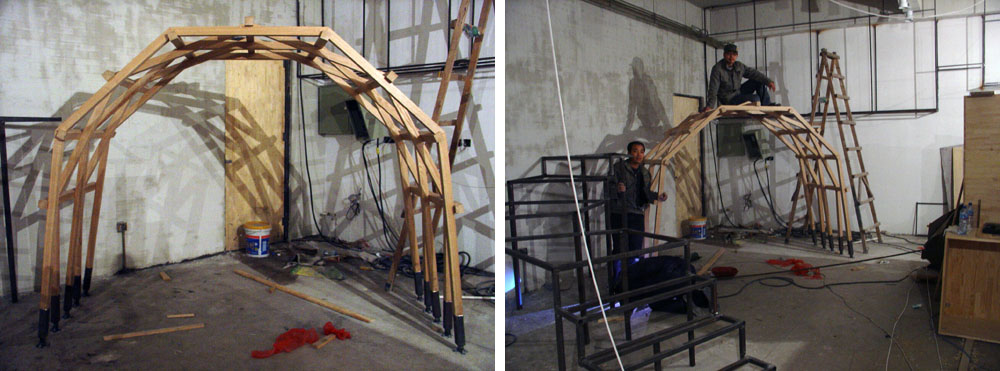

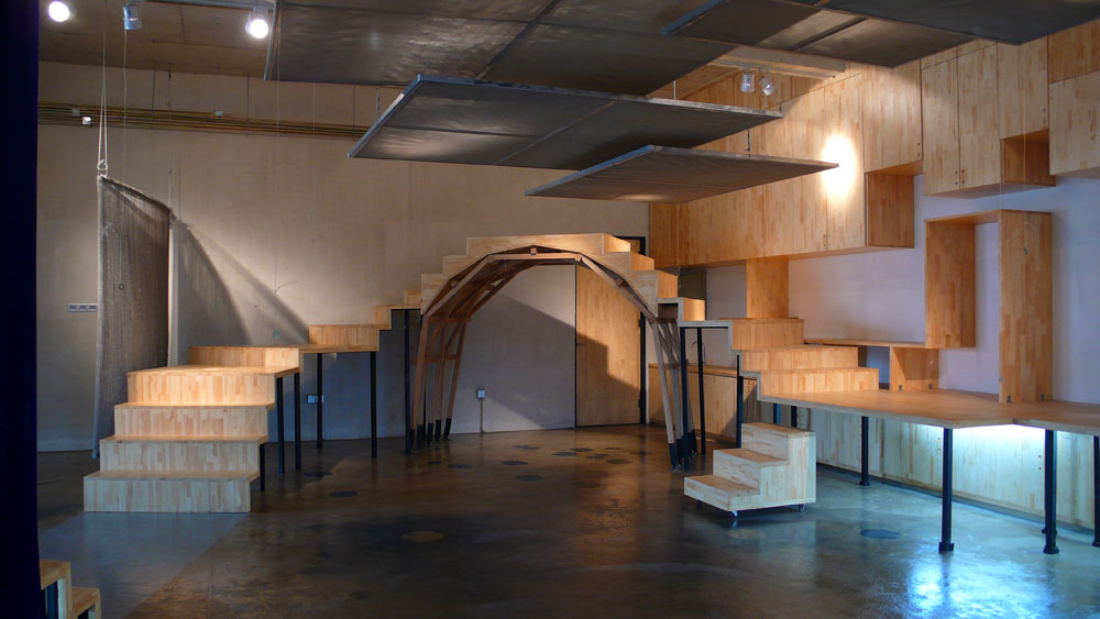

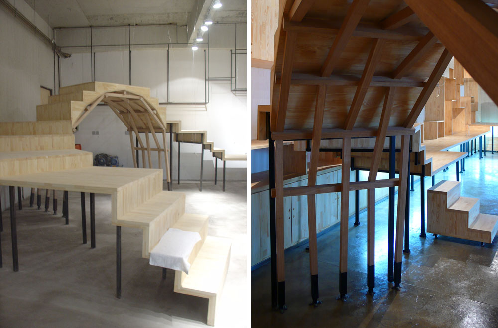

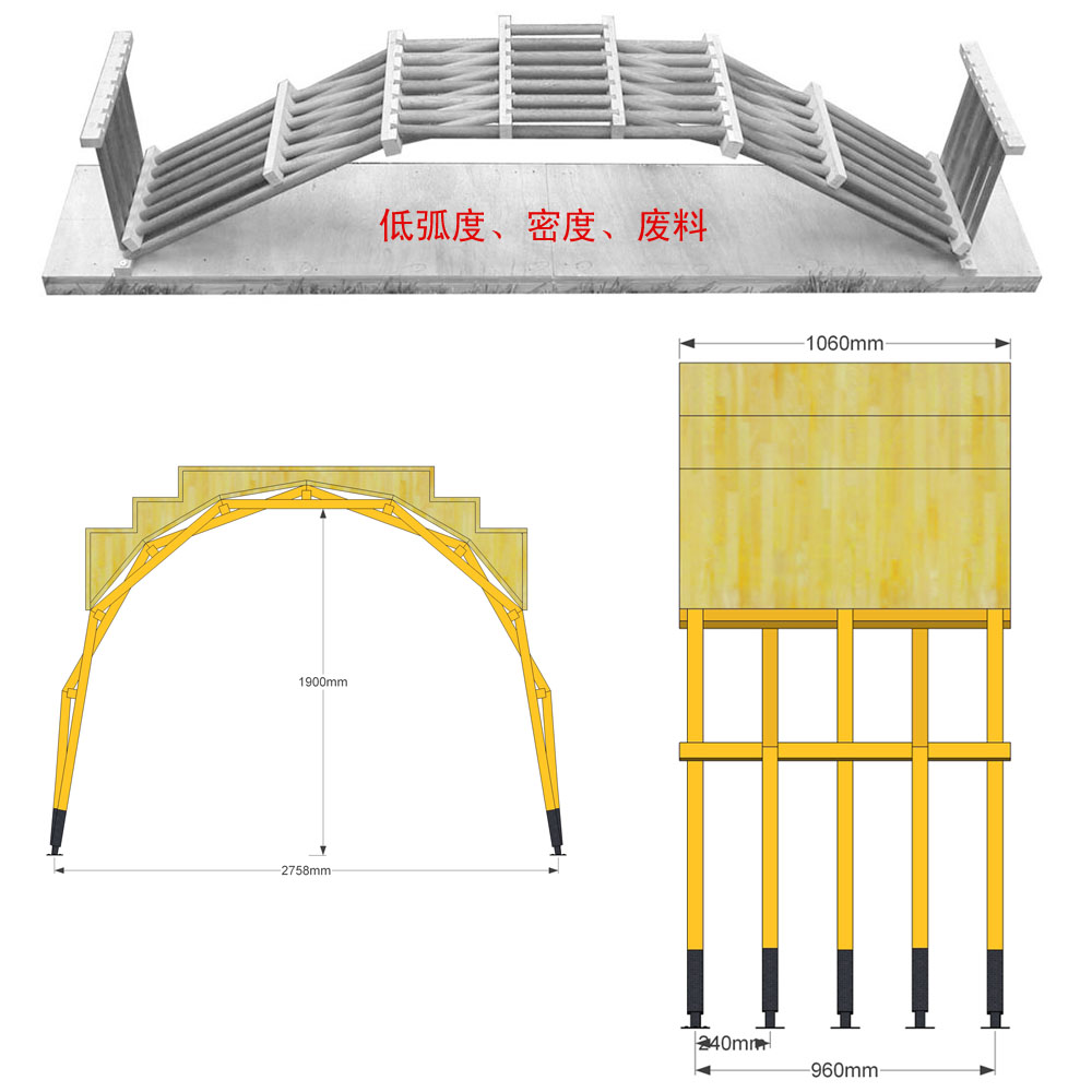

•编木结构

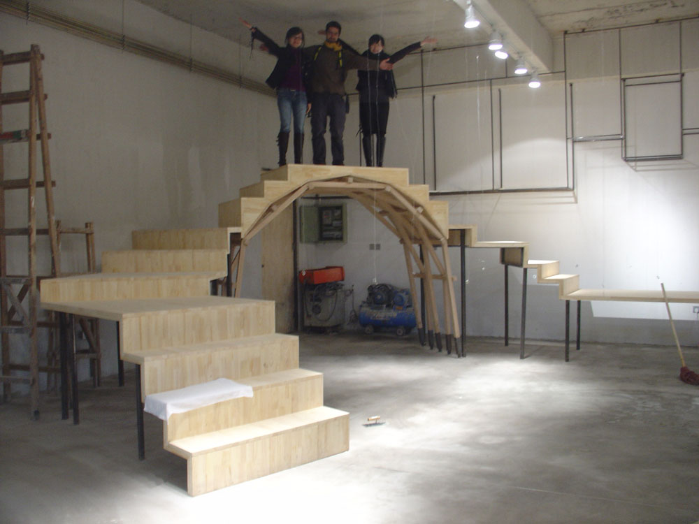

       传统木拱廊桥在宽阔的河流上用短木料搭建出了惊人的水平跨度,它的基本结构模式为低弧度、短木密织,但这种密织方式是非常费料的。798杰施服装工作室的“小虹桥"是桥和门的合体,即满足上部模特走秀的水平跨度的同时也保证下部人员通行的垂直高度(后面是建筑安全出口)。通过精确的计算和分析,在有限的转角空间内,此桥采用近乎圆拱形弧度,简化传统编木结构方式,加大结构空隙,在轻巧的同时满足上人承载的需要。这种“以小建大”的方式有效地解决了短构件与较大跨度和高度的矛盾,而它们的织理性组构模式则自发生成了出乎意料的外观形式。
