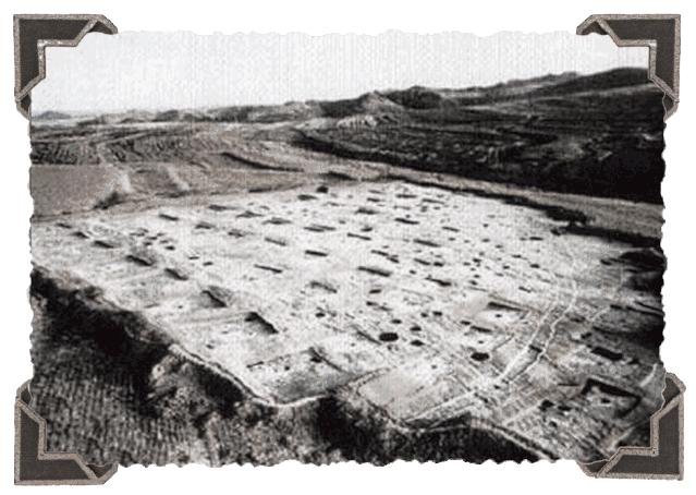

城墙的诞生源于早期的人类聚居(距今10000年至2000多年)。早在新石器时代,各个部落为避免自己的领地被侵占,在聚落周围开始挖掘壕沟御敌。(记载于距今6000年的仰韶文化和龙山文化中)
由此可见
此时的聚落“围墙”其实是壕沟

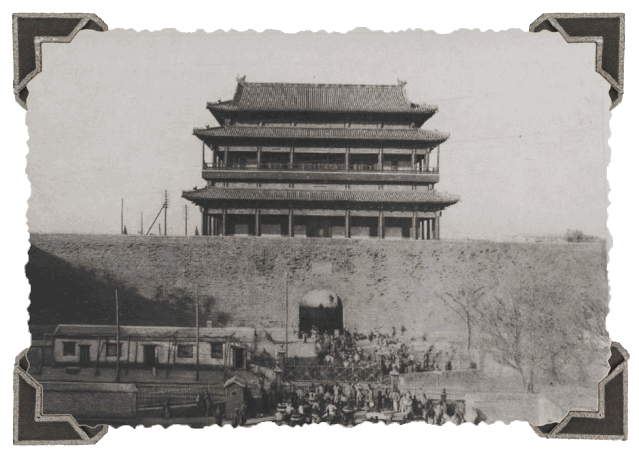

清代城墙新建逐渐停止,只对明代遗留城墙补修。鸦片战争后西方军事进入,冷兵器时代的城墙逐渐失去防御功能。
20世纪初的高墙立在城市中,被人们认为阻碍了城市建设和交通,多地对城墙进行了拆除。
城墙是什么?第5张图片
1901年的北京城墙正阳门

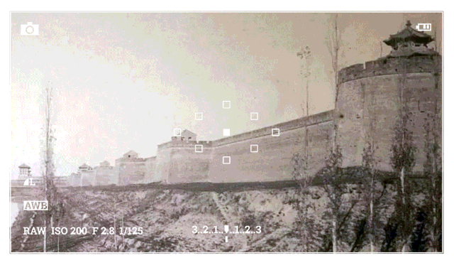

至今,出现在我们眼前的城墙
  是什么?

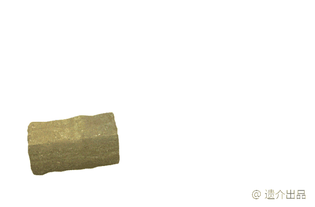

城墙建造之初仅仅用土建造。采用一种叫“夯(hāng)土版筑”的方法,结合脚手架施工。这种夯土城墙,可千年不塌

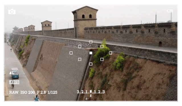

汉代砖包土城墙开始兴起
汉代开始用砖将土城墙包砌,增强坚固性的同时预防雨淋。明代制砖技术成熟,且战争中多用火炮兵器,因此明代基本全都使用了砖包土城墙。(另外一些石头多的地方也会用石头包土城墙)

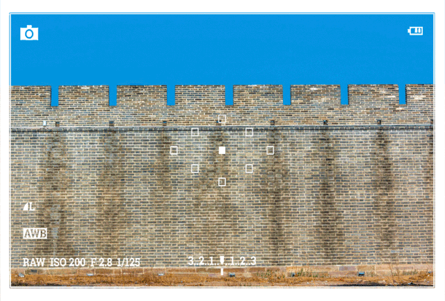

女墙指城墙上内外两侧高起的矮墙
内侧的叫宇墙,是为防止有人跌落建造。外侧的叫垛墙,古时称为雉(zhì)堞(dié)。
锯齿状墙体是战时的挡墙,垛墙上的锯齿状缺口则叫垛口。垛口用来射击和瞭望,一些孔洞是射击孔。城墙内部不需射击,所以内墙上一般没有垛口。

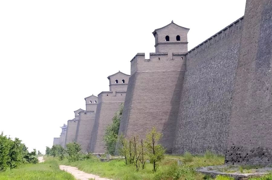

马面
城墙是什么?第11张图片
马面是城墙外侧向外突出的方形墩台
马面用于在侧面瞭望和辅助城墙正面的士兵作战,也是正面城墙的支撑加固。
个别城墙的马面上建有敌楼,两个马面之间的距离一般为两个马面上弓箭射击距离相加,这样确保射击没有空虚的辐射范围。

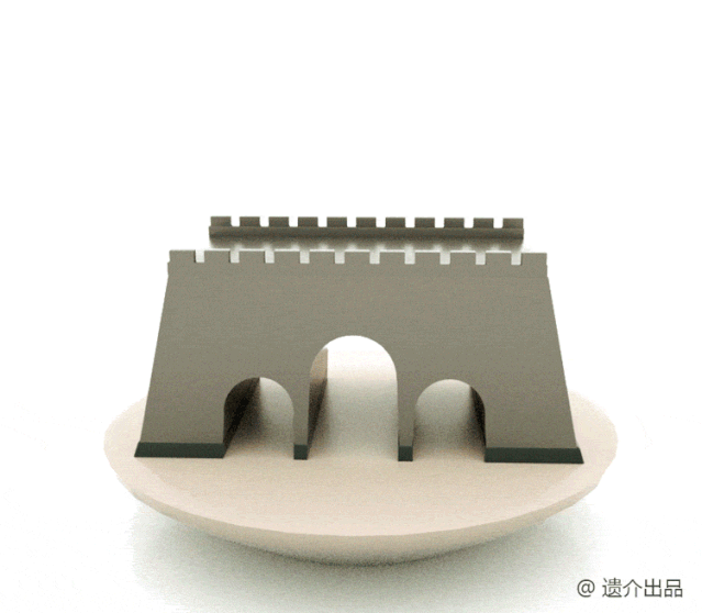

城门
城墙是什么?第16张图片

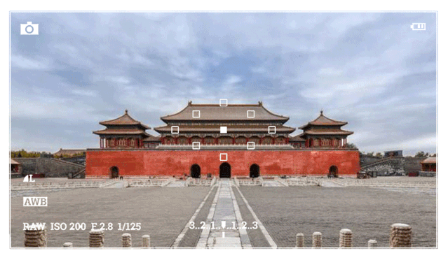

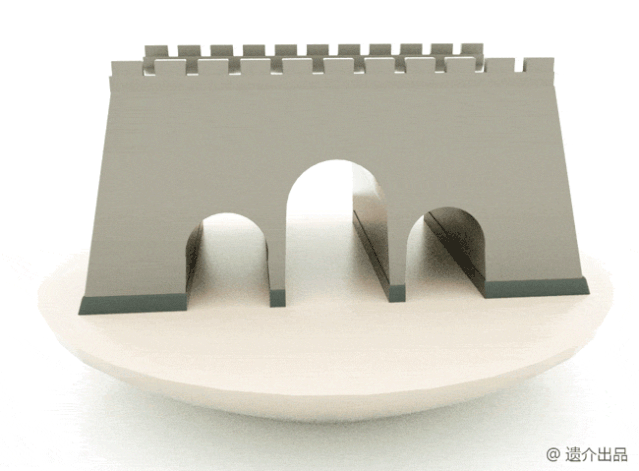

城门就是城墙上的出入口

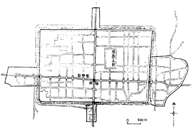

城门是我们对城墙最深刻的印象,城门的位置和个数由城内外的交通、城池的防御环境决定,通常会在四周均开设。
一座城有2~14个城门,城门处的城墙会突出一个城台,开设门洞。最初的门洞为梯形,宋元时期演变为券形,一个城门有1~5个门洞。
城墙是什么?第17张图片
故宫午门城墙的门洞
墙上的缺口自然是最弱的部位
因此自古以来城门的防御是重中之重
战国时,《墨子·备城门》提出悬吊式城门,在门上应钉木栈涂泥来防火。南宋的《德阳守城录》建议,城门设三道门扇,上方城楼设暗板,揭去暗板可从上向下投掷石头来增强防御。明清的城门为抵制炮火攻击,门扇均包锭铁叶,或有上下启闭的千斤闸,用以增强防御。

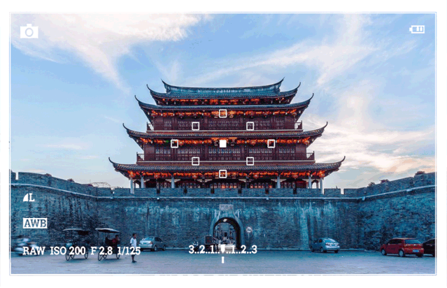

城楼
城墙是什么?第19张图片
城门之上的楼就是城楼,它既标志了城门的位置,又可以观察出入城的人,窥探敌情准备警戒战斗。
城楼建筑一般为1~2层,汉唐以前是门阙(què)形象,在城楼两侧有望楼。起初的城楼都是木结构建筑,随着火器的发展,明清城楼改成了耐火的砖石材料。

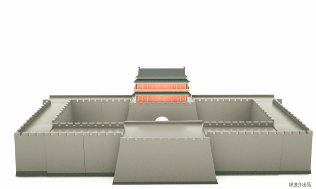

瓮城是在城门外建的又一座小城

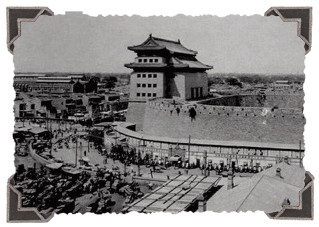

瓮城可以看做城门的防弹衣,敌人攻入瓮城门后,城墙上的和士兵就可以“瓮中捉鳖”了。
城墙是什么?第22张图片
清末北京正阳门瓮城
瓮城的城门与正门不相对,多为向左或向右拐。瓮城的个数根据城池的防御环境确定,有方形、梯形、半圆形等。

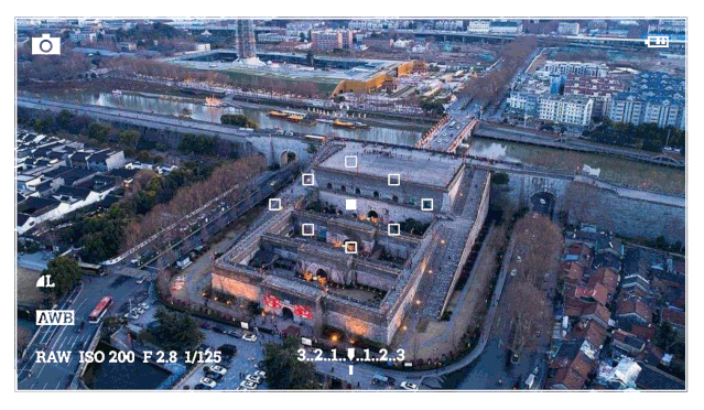

瓮城在汉代开始出现,宋代普遍化 ,发展到后期开始出现多种样式。比如南京城的中华门瓮城,一反常态将其设置在城门内,为了增强防御甚至有多重瓮城。

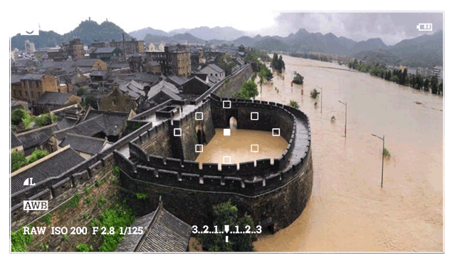

城墙是什么?第24张图片
台风“利奇马”后的浙江 临海市瓮城

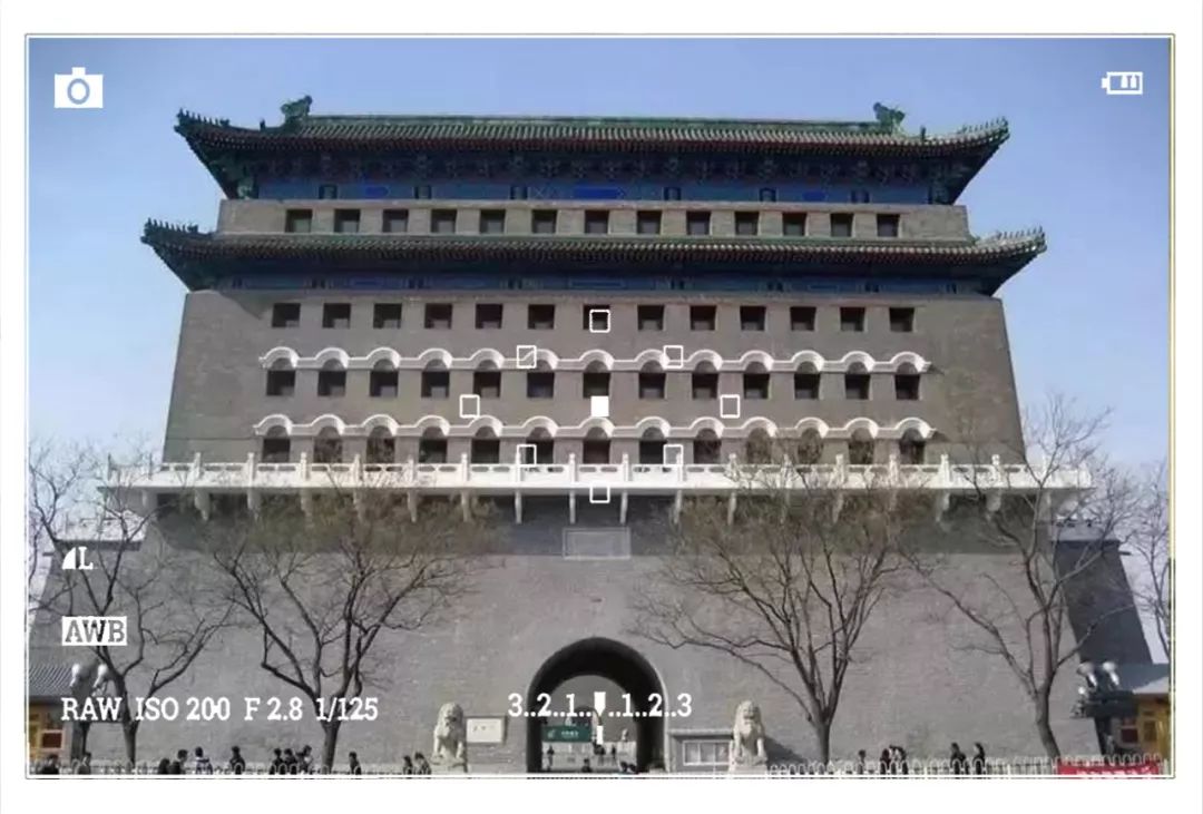

箭楼是瓮城上的城楼
箭楼朝外的墙上布有密布的箭孔,以为士兵设计的用处,这是城墙的主要屏障。

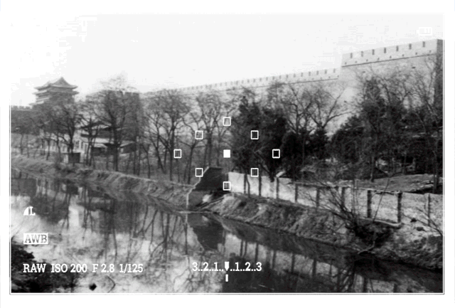

护城河是围绕在城墙外的一条防御的河
护城河是一般城池的第一道防御措施
与城墙相互配合
高墙深道(城墙与河道)是修筑城池的目标。挖掘护城河的土也是城墙材料的主要来源,同时护城河水也是城内居民重要的生活用水来源。

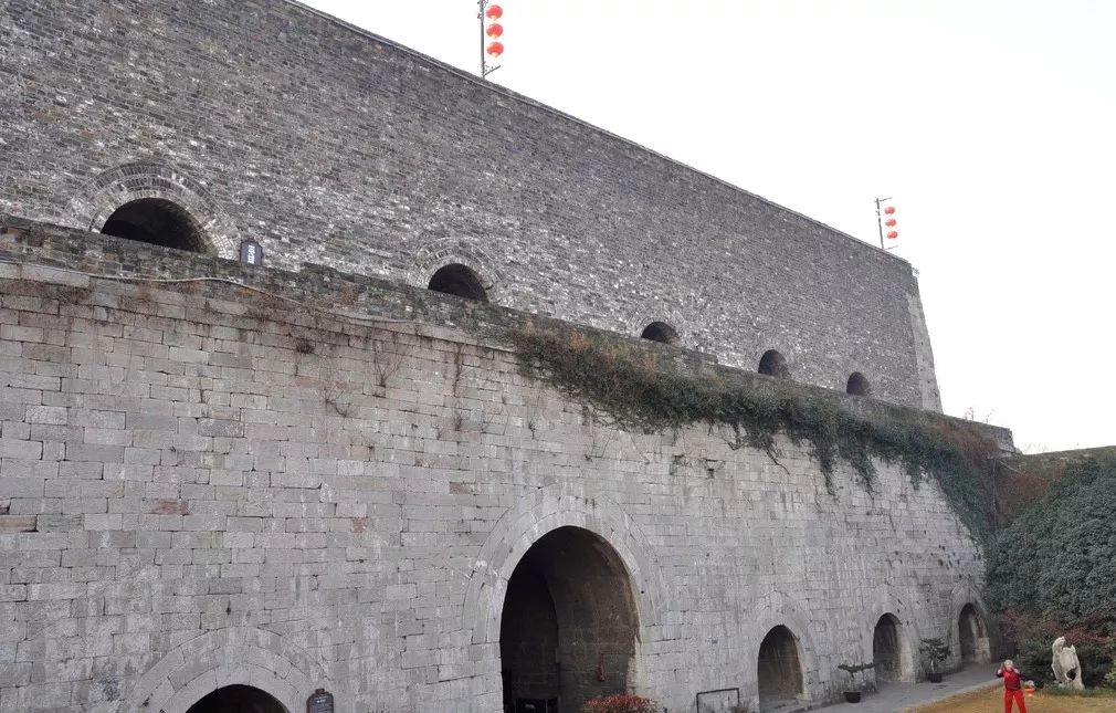

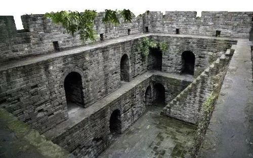

藏兵洞

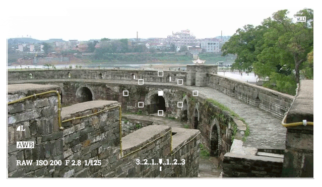

藏兵洞多出现在瓮城城墙内侧
是城墙内侧的砖券门洞
战时供士兵休息和存放物资
对瓮城和城门的保护起再次增强作用

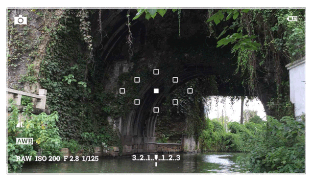

水关
水关指河水经城墙流入城内的城关
城中需水,就要经过城墙引河入城,在城墙上给这条水特开的门就叫水门,水门上建城楼即为水关。
水关不但负责引水,也有运输和交通作用。最重要的防御也要做好,因此水门的门扇用的是铁栅栏。历史上有水关的城墙也很多,南京的的东水关就是一座。

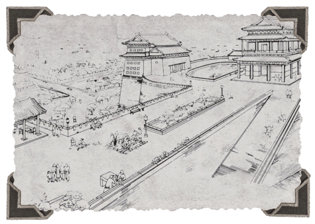

关于城墙的去留,其实70多年前
梁思成就已提出过利用的方案
城墙是什么?第38张图片
梁思成的城墙公园方案
能看出当时梁思成的方案里,就已经有了城墙公园的概念:将一个人们认为的高墙,改造成一座人们可以观赏北京城,又可以休憩的综合环城公园。
