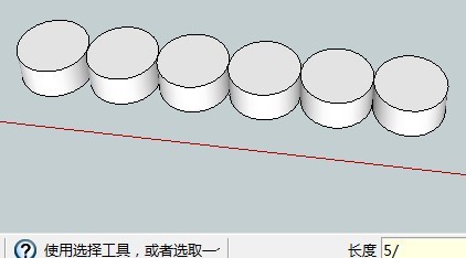

阵列有2,一种是在2点之间阵列,一种是相当于连续偏移
第一个,选中物体----按着ctrl移动----输入移动距离-----回车确定-----输入5/(表示在里面均分5次陈列)-----回车
第二个,选中物体-----按着ctrl移动-----输入移动距离-----回车确定----输入5x或者5*(表示5次连续偏移)-----回车

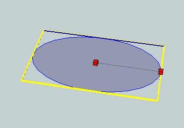

3、画椭圆,先画一个圆,然后用缩放工具在一个轴方向上缩放就可以了。按住CTRI进行缩放就是以中心为基点缩放。

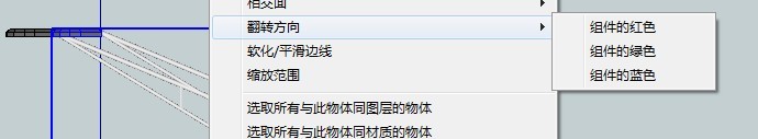

5、关于镜像,选中物体用右键,有沿轴镜像选项,分别可以沿三个轴镜像,通过不同的镜像+旋转的组合可以达到你所需的效果。一般对称物体是先做一半,然后复制一个出来再镜像,然后拼合

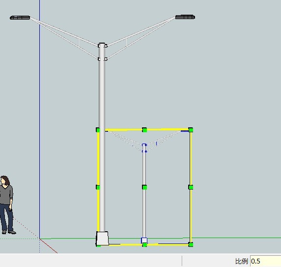

10、缩放工具可以提供多种方向的缩放,在缩放过程中直接输入要缩放的比例可以准确缩放

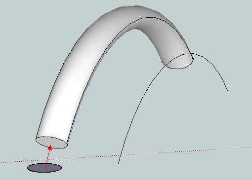

12、路径跟随,先选取路径,再用路径跟随工具选取要跟随的面,这样跟随又快又圆滑
