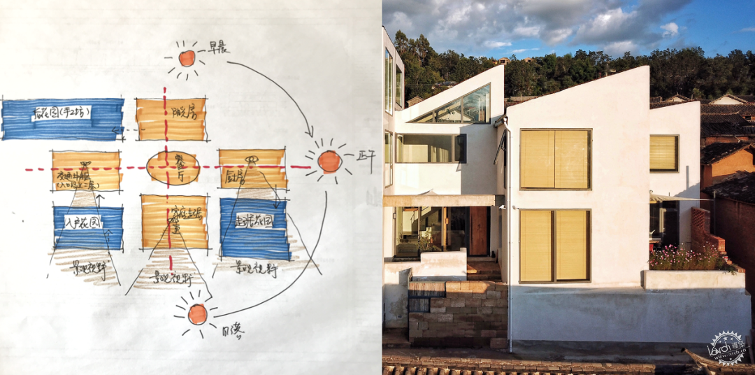

整栋房子长约20米,宽约10米。王涛把空间划分成一个个3mX5m的网格模块,15㎡为一个单位。这让设计更加高效和精准。
例如,门厅和楼梯、餐厅、阳光房、起居室、厨房各占1个模块,分别是15㎡;卧室占2个模块,即30㎡。
相比城市里的公寓,这栋房子每一个功能区的面积大了20%,是乡间住宅最合适的尺度。
青岛夫妻在云南:一次花掉200万积蓄的移居实验第25张图片
关于采光朝向的设计手绘图、建筑外墙
每一个模块的朝向都有最大程度的采光,“沙溪的阳光是天然的财富。”

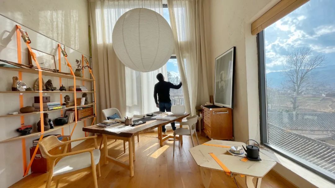

手作给了王涛极大的身心治愈,也激发了他更多创造力,在二楼的书房,他花了300元在网上买了大货车常用的橘色收紧带、松木板、五金件,做了一个很时髦的墙面架,稳稳地摆放了1200斤重的书籍和饰品,大牌感十足。
青岛夫妻在云南:一次花掉200万积蓄的移居实验第33张图片
放弃了复杂的设计,杜绝高难度的施工,不需要额外的技术支持,这些妥协,反而成就了沙溪的改建。
