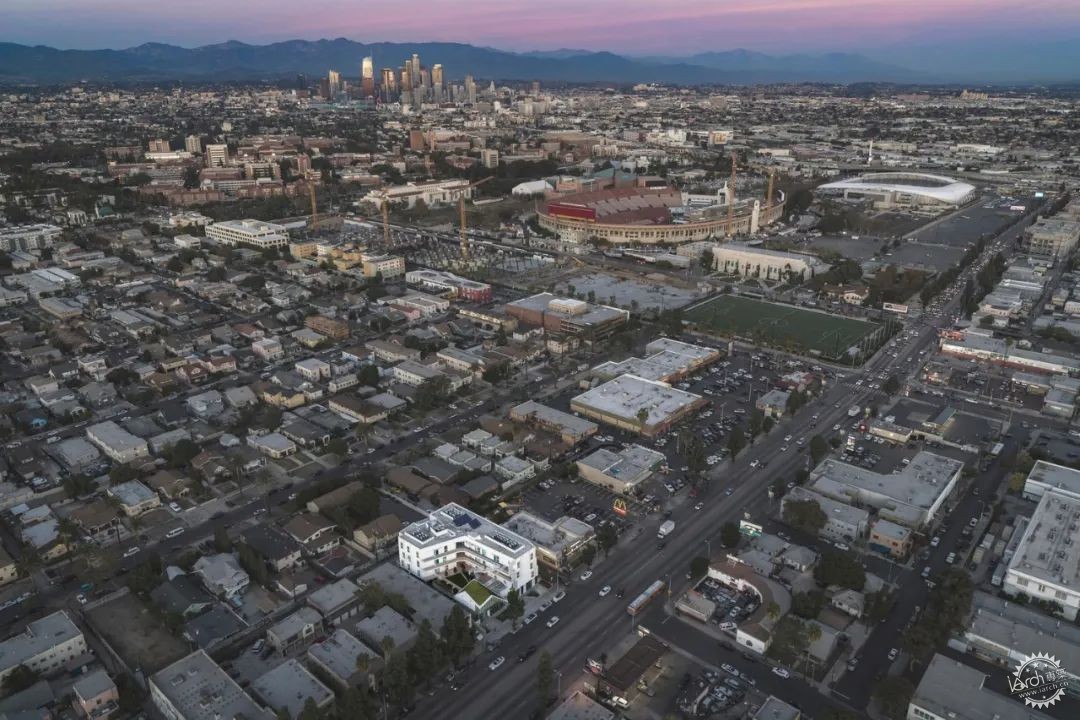

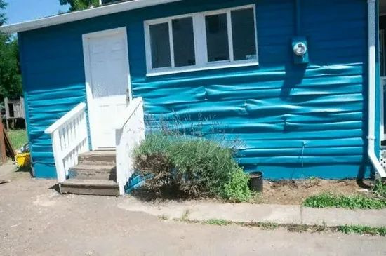

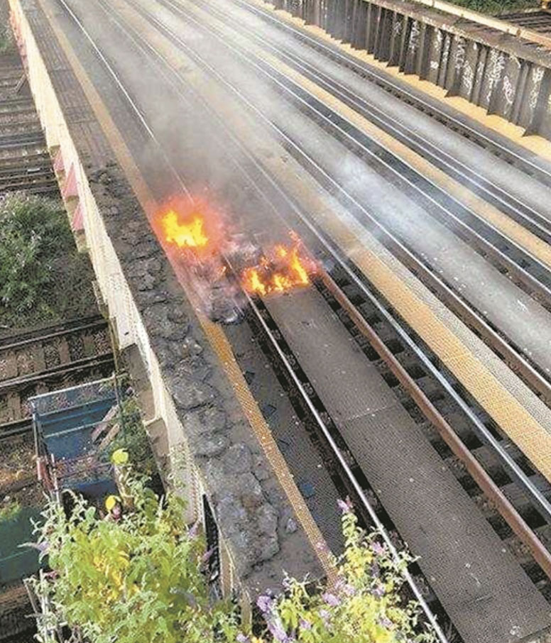

同时,热岛效应放大了极端高温对于城市的危害,“建筑热化了“频频登上热搜,道路、轨道交通等等都受到了不同程度的影响,我们的城市好像”发烧“了。
屋顶晒化、立面变形…城市持续“高温”背后,真的能靠建筑“降温”吗?第3张图片
(英国铁轨因高温产生火灾)

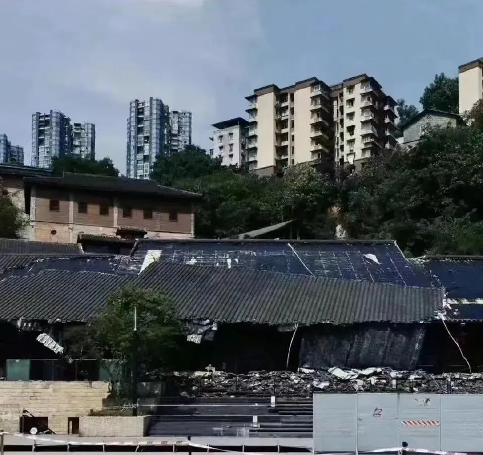

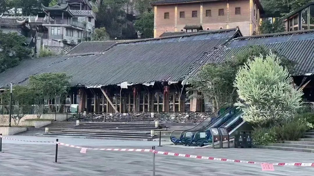

(重庆故宫文物南迁纪念馆,屋面隔热层损坏 瓦片滑落)

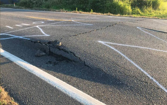

(马路因高温开裂)

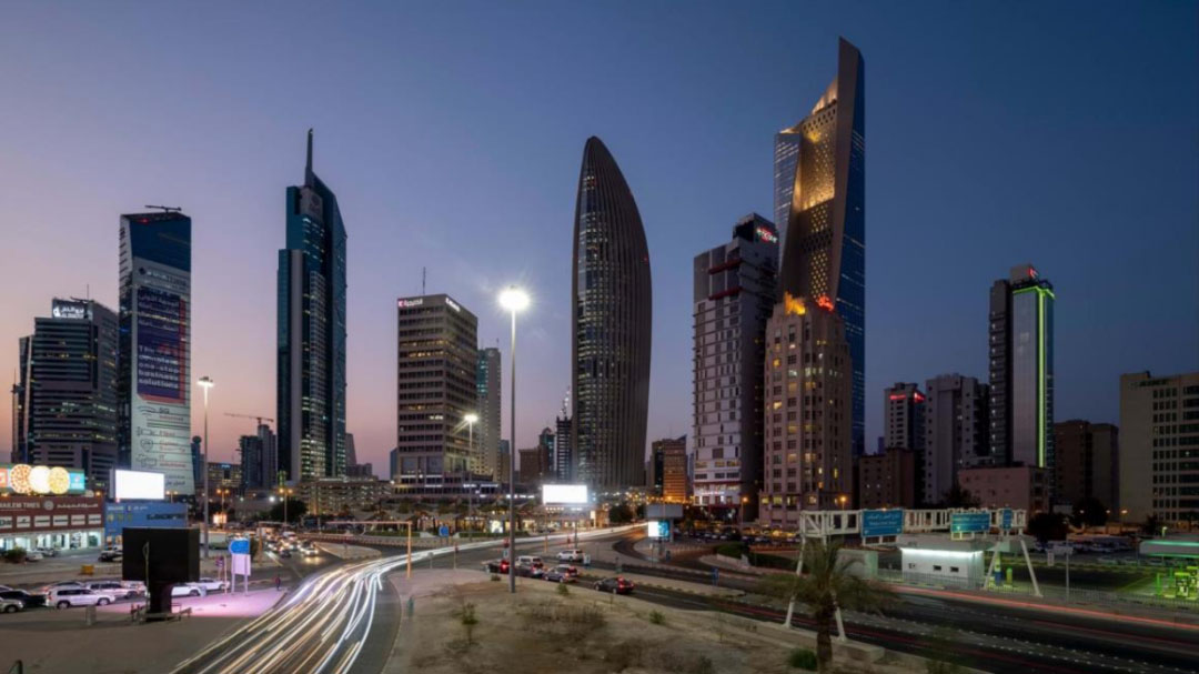

科威特国家银行(NBK)
地点:科威特
设计师:Foster + Partners
屋顶晒化、立面变形…城市持续“高温”背后,真的能靠建筑“降温”吗?第8张图片
科威特是世界上最热的国家之一,作为这里的第二高楼,科威特国家银行通过结构创新与被动式相结合,来对抗当地45°的炎热夏季。

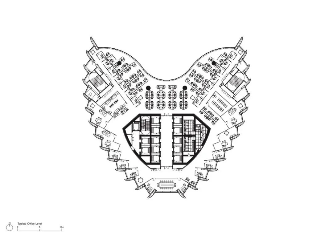

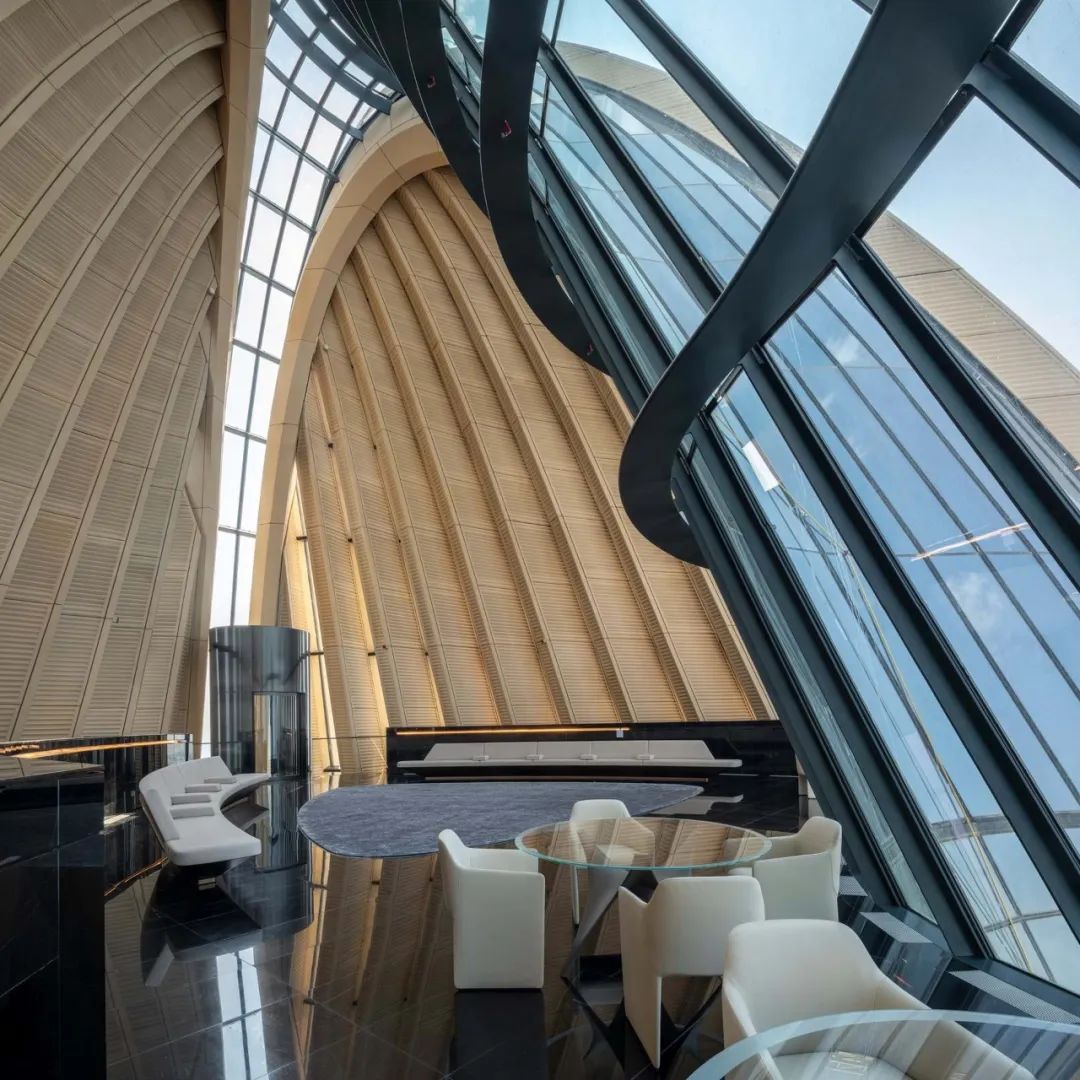

建筑形体以珍珠蚌为灵感,平面以蝶形向北打开,中部核心筒和南部的放射状混凝土“遮阳鳍”共同组成了塔楼的结构体系,北部则为全玻璃幕墙,避开阳光直射的同时,展现阿拉伯湾的景色。
屋顶晒化、立面变形…城市持续“高温”背后,真的能靠建筑“降温”吗?第9张图片
(混凝土遮阳鳍)
屋顶晒化、立面变形…城市持续“高温”背后,真的能靠建筑“降温”吗?第10张图片
(蚌型平面)

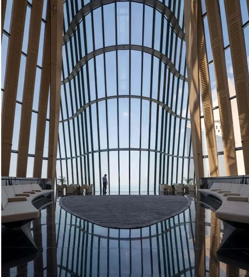

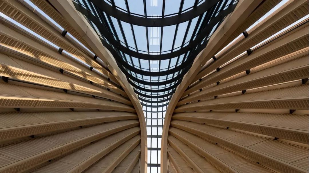

混凝土遮阳鳍,像建筑的肋骨一样,由下至上形成的曲线,拉长了整个塔楼的视觉高度,同时,最大程度的利用上层楼板空间,并给塔楼提供了自遮阳。并且,肋骨因形似单轨帆船,在某种程度上唤醒了建筑的在地性。
屋顶晒化、立面变形…城市持续“高温”背后,真的能靠建筑“降温”吗?第11张图片
(北部玻璃幕墙面向海湾)
屋顶晒化、立面变形…城市持续“高温”背后,真的能靠建筑“降温”吗?第12张图片
(混凝土遮阳鳍形成自遮阳)
建筑的创新结构体系,以及利用被动和主动措施来减少水和能源消耗,最大程度改善空气质量,使该项目获得LEED金级评级。

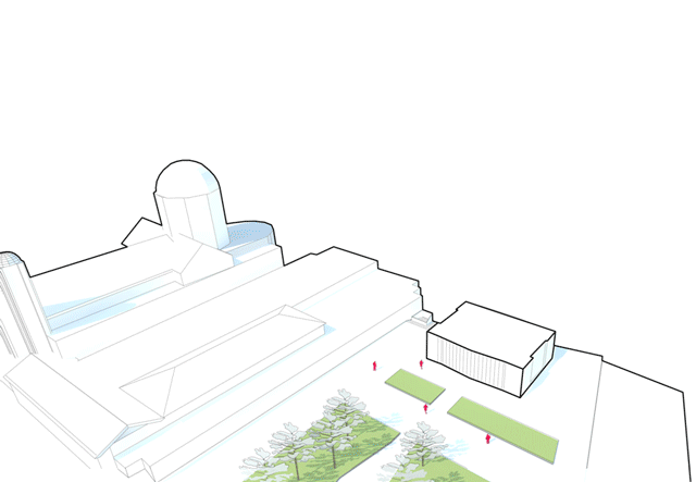

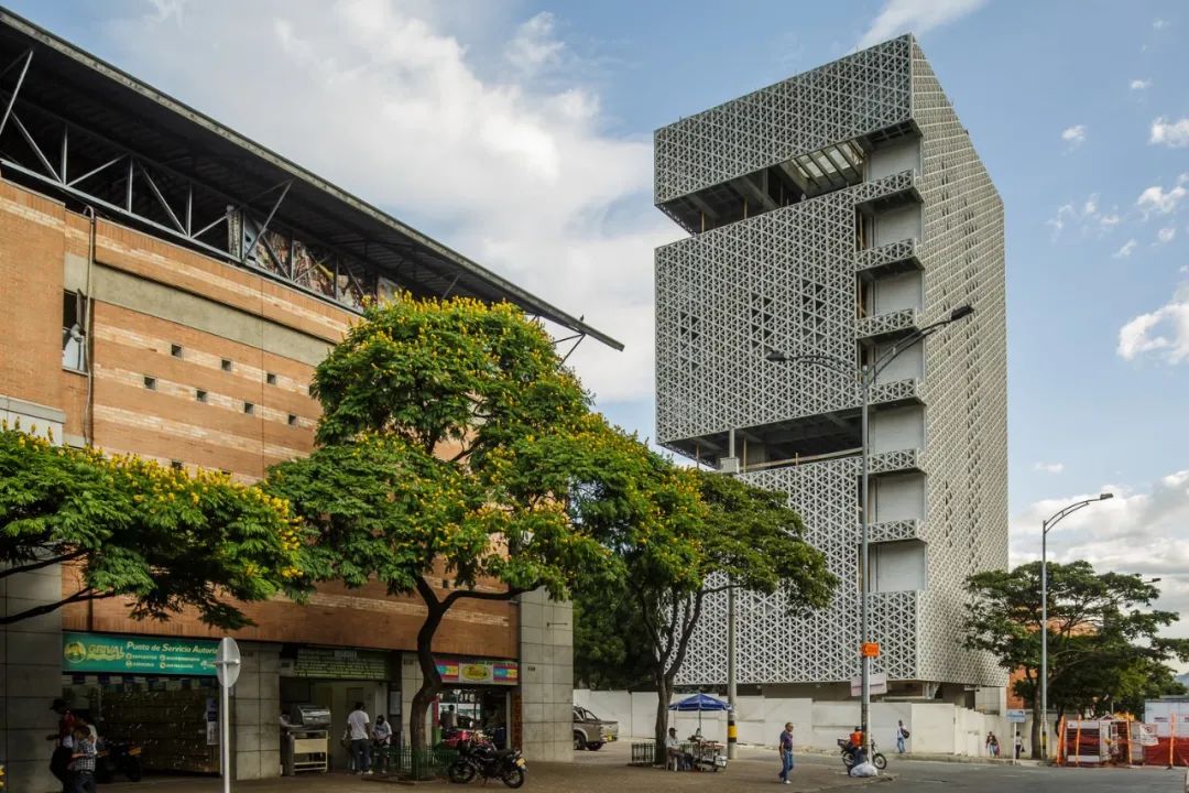

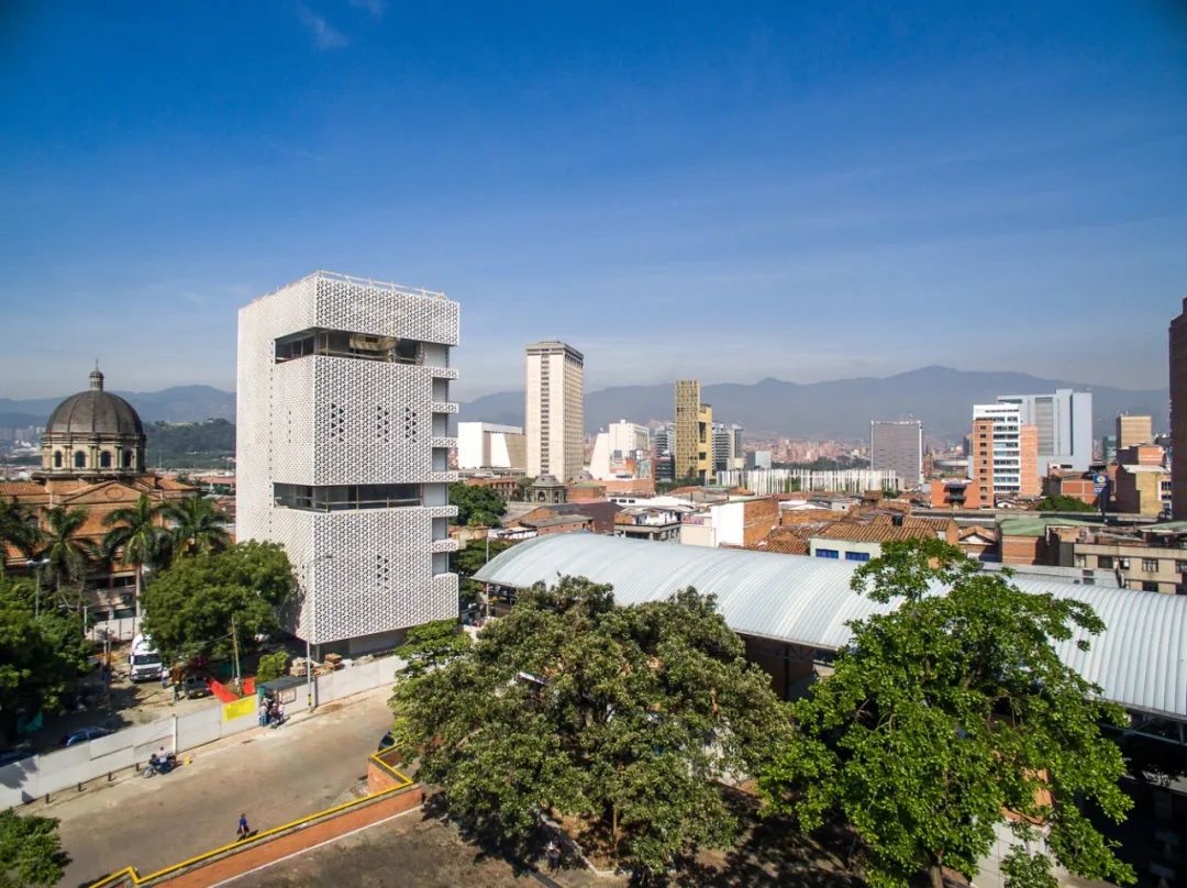

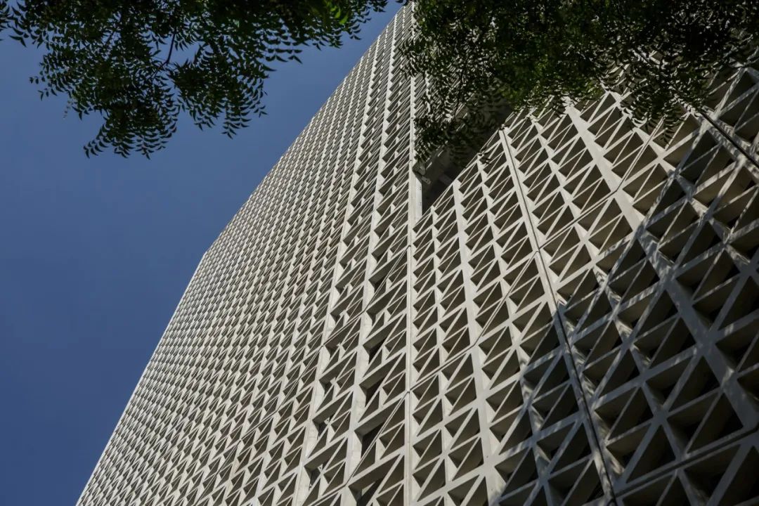

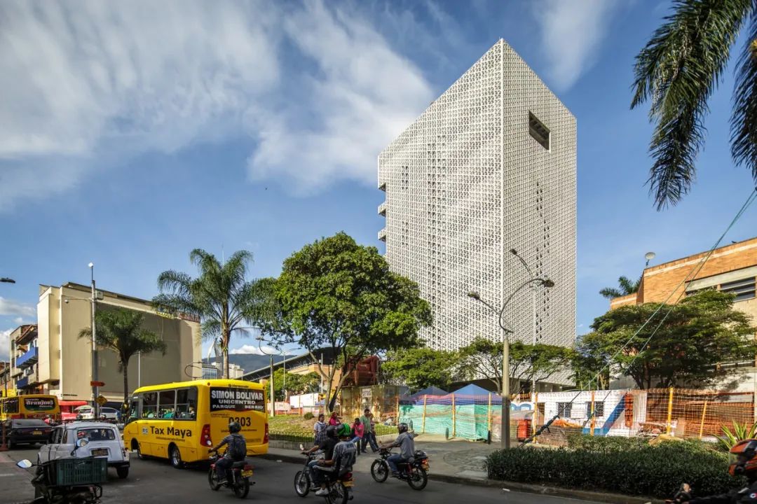

项目设计之初的目的便是,打造一个“呼吸的建筑”,项目通过预制立面系统、太阳能电池板、太阳能烟囱等等,让建筑做到不使用空调,以此来代表对麦德林可持续建筑创新的严肃承诺。
屋顶晒化、立面变形…城市持续“高温”背后,真的能靠建筑“降温”吗?第17张图片
(建筑设计概念)

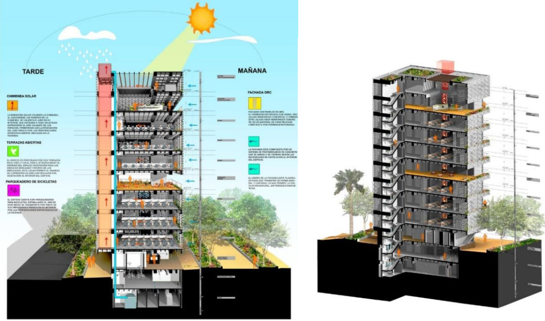

建筑通过在体量中插入一个连接所有办公楼层的“烟囱“,联动布满三角形孔洞的立面系统,以此保证充分的空气流动,经行热量交换,以此让使用者达到热舒适。
屋顶晒化、立面变形…城市持续“高温”背后,真的能靠建筑“降温”吗?第18张图片
屋顶晒化、立面变形…城市持续“高温”背后,真的能靠建筑“降温”吗?第19张图片

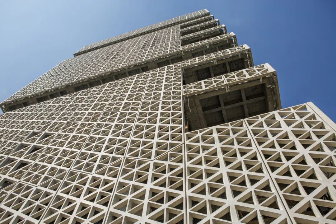

(预制混凝土立面)

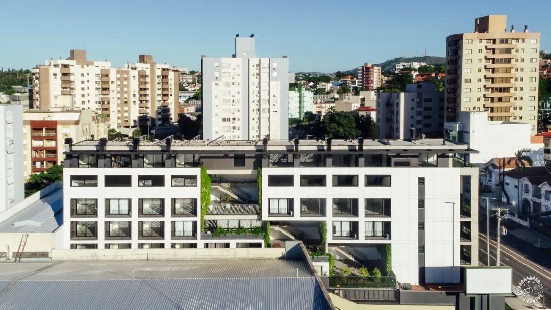

空气流动是靠浮力驱动,或者说是热量差。室内的温度因为人和设备的使用而升高,空气因此通过烟囱自然上升,新的空气从立面系统自然流入建筑内部。由此构成建筑整体的微气候,让建筑时刻充满“微风“。
屋顶晒化、立面变形…城市持续“高温”背后,真的能靠建筑“降温”吗?第20张图片
(多层浮力通风,原理图)
设计师通过计算机模拟计算,并开发了专属APP(多层浮力通风),来确定每层楼适合的开口大小,以及可开启的窗孔大小,以确保每层楼都有相同的新鲜空气。

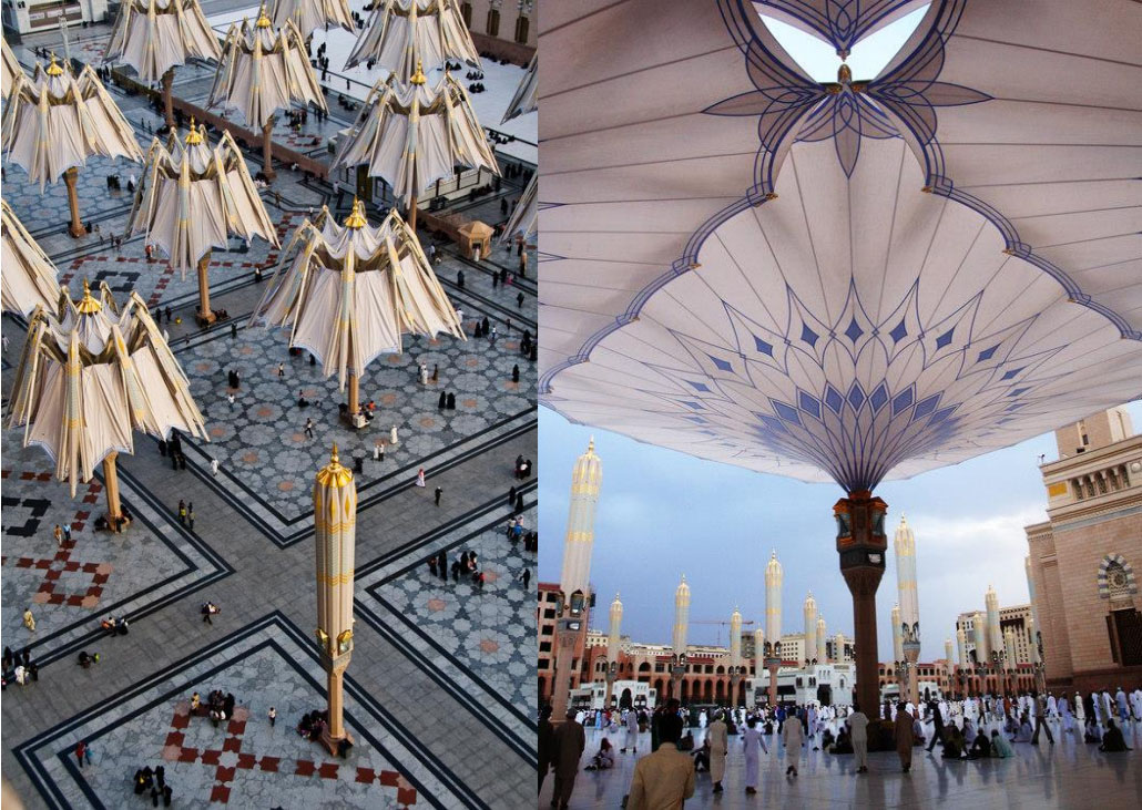

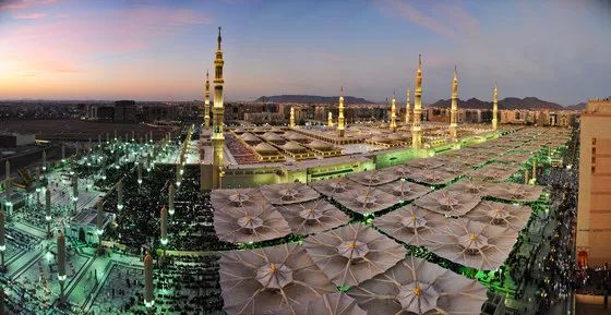

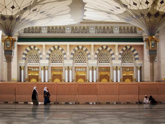

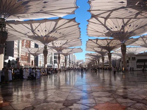

位于沙特阿拉伯麦地那的纳巴维清真寺,是世界上最大的清真寺之一,每年都有数百万的信徒来此朝圣,为了给朝圣者提供更加舒适的朝圣环境,以及保护常年被烈日暴晒的大理石地面,2010年9月德国设计师SL-Rasch与Sefar Architecture合作,设计了250把“遮阳伞”,来改善广场的微气候。
屋顶晒化、立面变形…城市持续“高温”背后,真的能靠建筑“降温”吗?第25张图片
屋顶晒化、立面变形…城市持续“高温”背后,真的能靠建筑“降温”吗?第26张图片

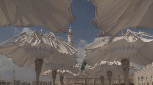

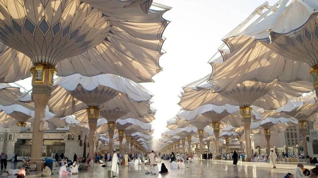

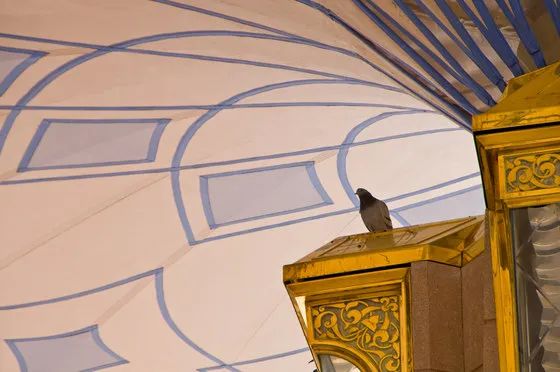

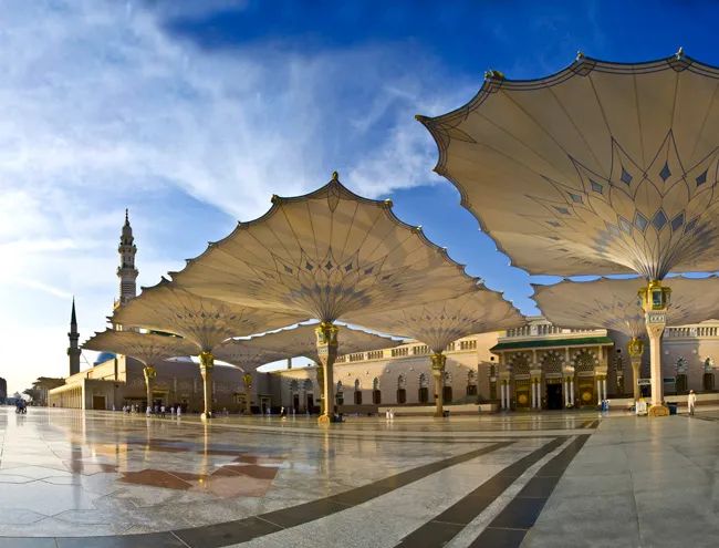

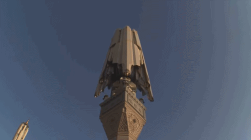

每把遮阳伞的表面积为25.5m*25.5m(展开时),高15m。展开时,250把伞共同形成143000㎡的阴影区域,将开放的广场转变为全覆盖的半室外空间;闭合时,伞被包裹在细长且优雅的柱子中,同时柱顶的灯可以为广场提供夜间照明,250根柱子形成了独特的景观森林。
屋顶晒化、立面变形…城市持续“高温”背后,真的能靠建筑“降温”吗?第27张图片
屋顶晒化、立面变形…城市持续“高温”背后,真的能靠建筑“降温”吗?第28张图片
(遮阳伞 打开/关闭)
遮阳伞每天早晨“绽开”,晚上闭合,不到三分钟的开合过程,为朝圣活动增添了另一份仪式感。综合遮阳、抗风性、耐久性,伞面由高强度PTFE织物制成,阻挡紫外线的同时可使伞下温度降低至少8°,使朝圣者可以更加专注于精神世界。

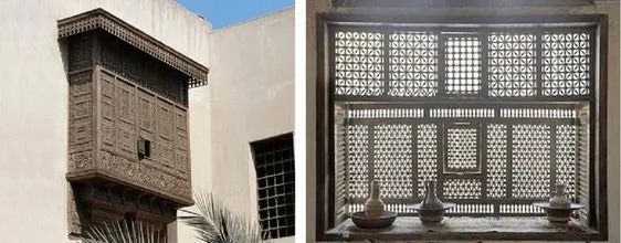

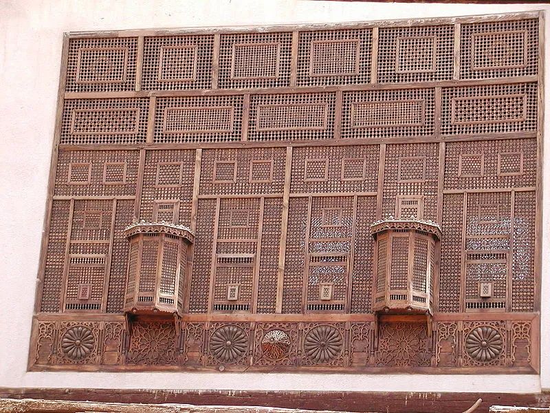

Mashrabiya是从中世纪开始延续至今的阿拉伯传统建筑元素,是一由雕刻过的木制格子包裹的凸窗。这种凸窗,通过大大小小、密密麻麻的孔洞,调节内部空间的温度、光强度、空气流通,甚至空气湿度,经过代代传承,形成了极具地域性的符号元素。
屋顶晒化、立面变形…城市持续“高温”背后,真的能靠建筑“降温”吗?第35张图片

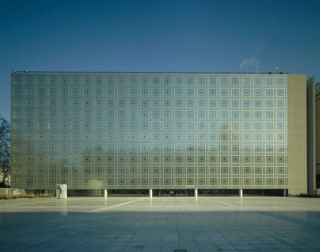

随着空调的普及,Mashrabiya的功能性逐渐降低,渐渐演变成了代表中东地区的装饰性语汇。如何将这种符号经行现代化转译,成为了阿拉伯建筑的特有议题,Jean Nouvel经过一次次在阿拉伯的建筑实践,极大的推动了这一进程,并在这一过程中形成了自己特有的符号语言。
屋顶晒化、立面变形…城市持续“高温”背后,真的能靠建筑“降温”吗?第36张图片
(阿拉伯世界研究所,1981-1987)

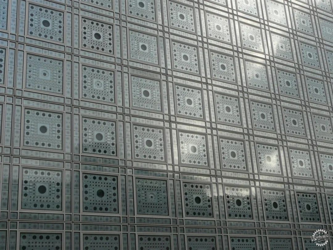

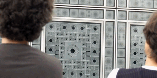

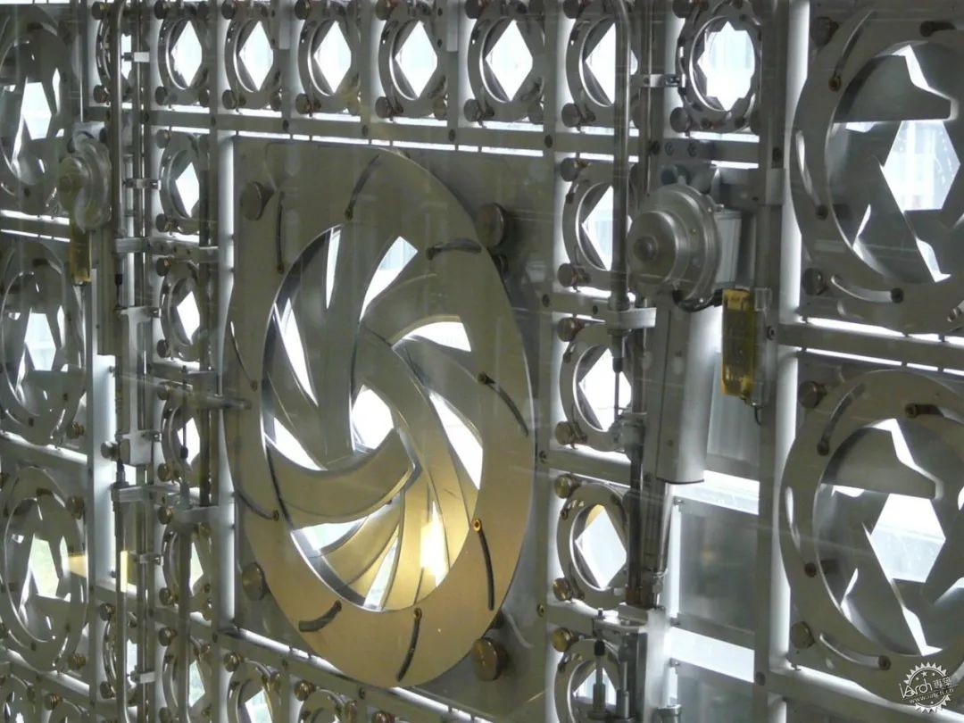

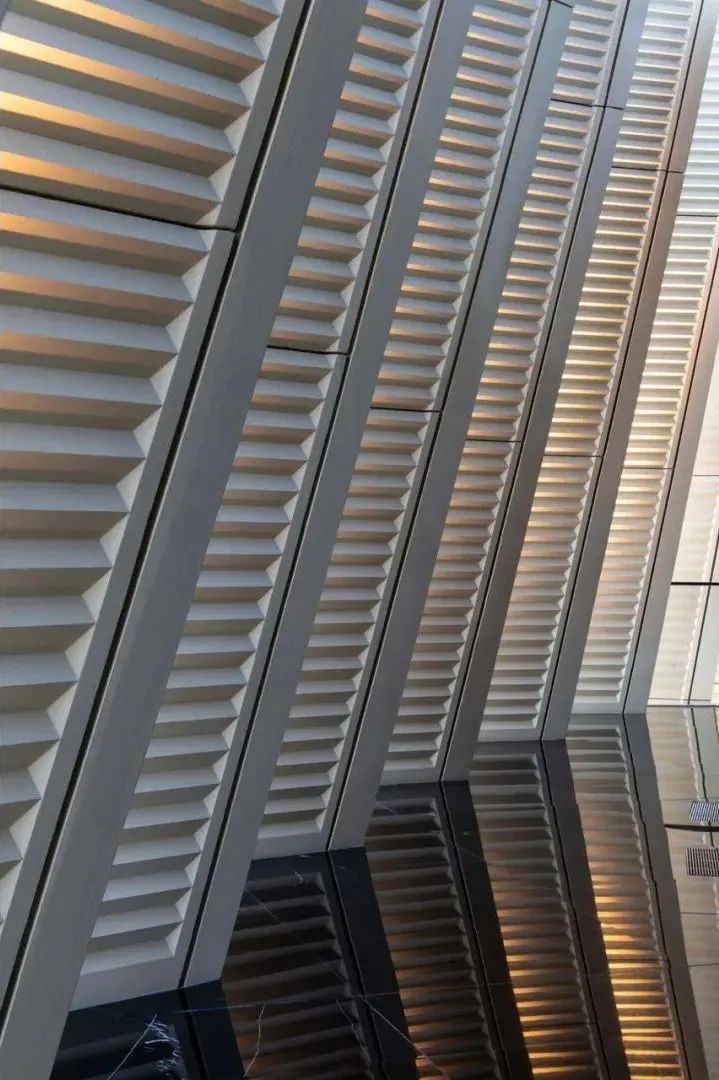

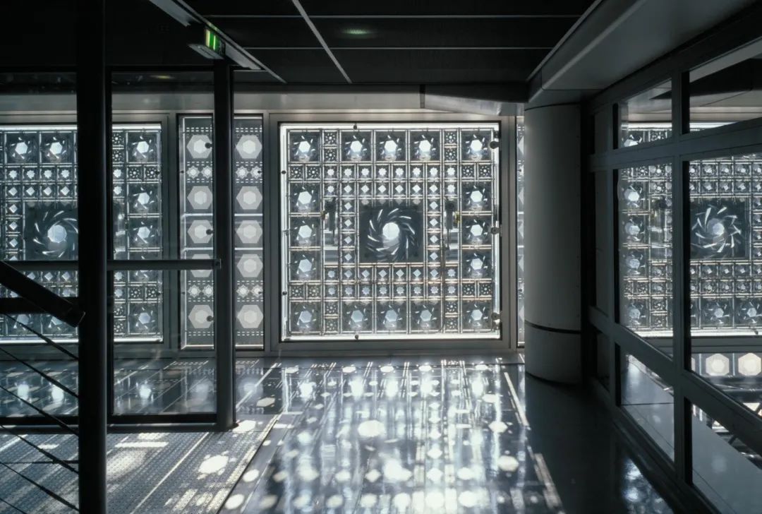

早在1981年,Jean Nouvel就在巴黎经行了第一次转译实践——法国巴黎阿拉伯世界研究所。充满机械感的南立面,通过数百个光敏隔膜,由可活动金属组成了当时最先进的brise soleil(建筑遮阳系统)系统。
屋顶晒化、立面变形…城市持续“高温”背后,真的能靠建筑“降温”吗?第37张图片
阳光通过光敏隔膜控制着金属“透镜”的开合,使立面呈现动态的几何图案。图案在光照之下,在六边形、四边形、圆形之间不断变换,在调节光照的同时,建筑内部形成了特殊的光影效果。
屋顶晒化、立面变形…城市持续“高温”背后,真的能靠建筑“降温”吗?第38张图片
屋顶晒化、立面变形…城市持续“高温”背后,真的能靠建筑“降温”吗?第39张图片
屋顶晒化、立面变形…城市持续“高温”背后,真的能靠建筑“降温”吗?第40张图片
屋顶晒化、立面变形…城市持续“高温”背后,真的能靠建筑“降温”吗?第41张图片

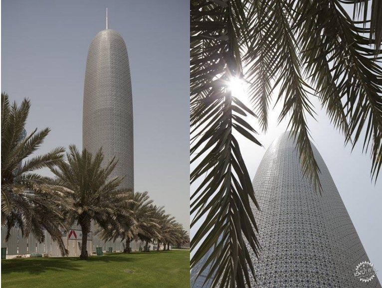

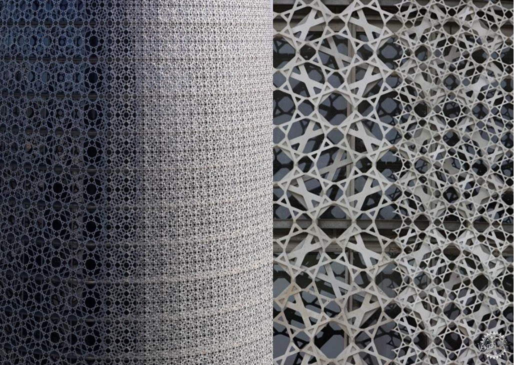

阿拉伯世界研究所的设计,在很大程度上体现了Jean Nouvel对于中东文化的理解,为其之后的建筑实践奠定了基础。2010年的Doha Office Tower,多层、大小不一的金属brise soleil立面系统,便是对Mashrabiya的再一次尝试。
屋顶晒化、立面变形…城市持续“高温”背后,真的能靠建筑“降温”吗?第42张图片
(Doha Office Tower)
屋顶晒化、立面变形…城市持续“高温”背后,真的能靠建筑“降温”吗?第43张图片
(Doha Office Tower,多层立面系统)

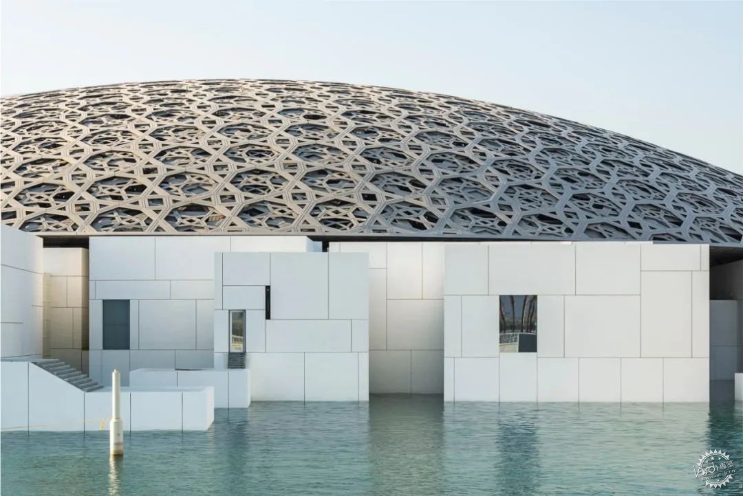

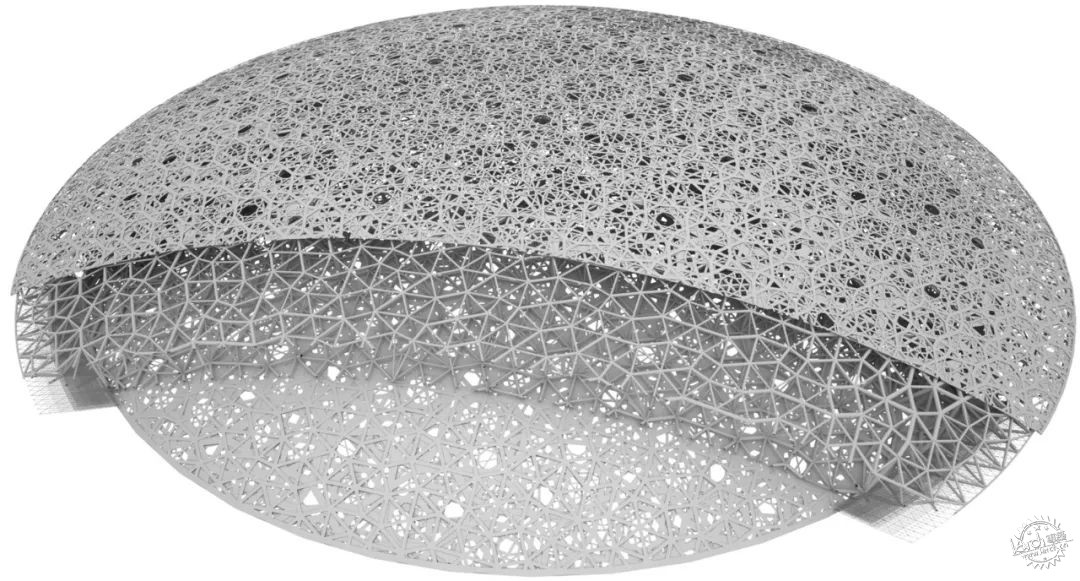

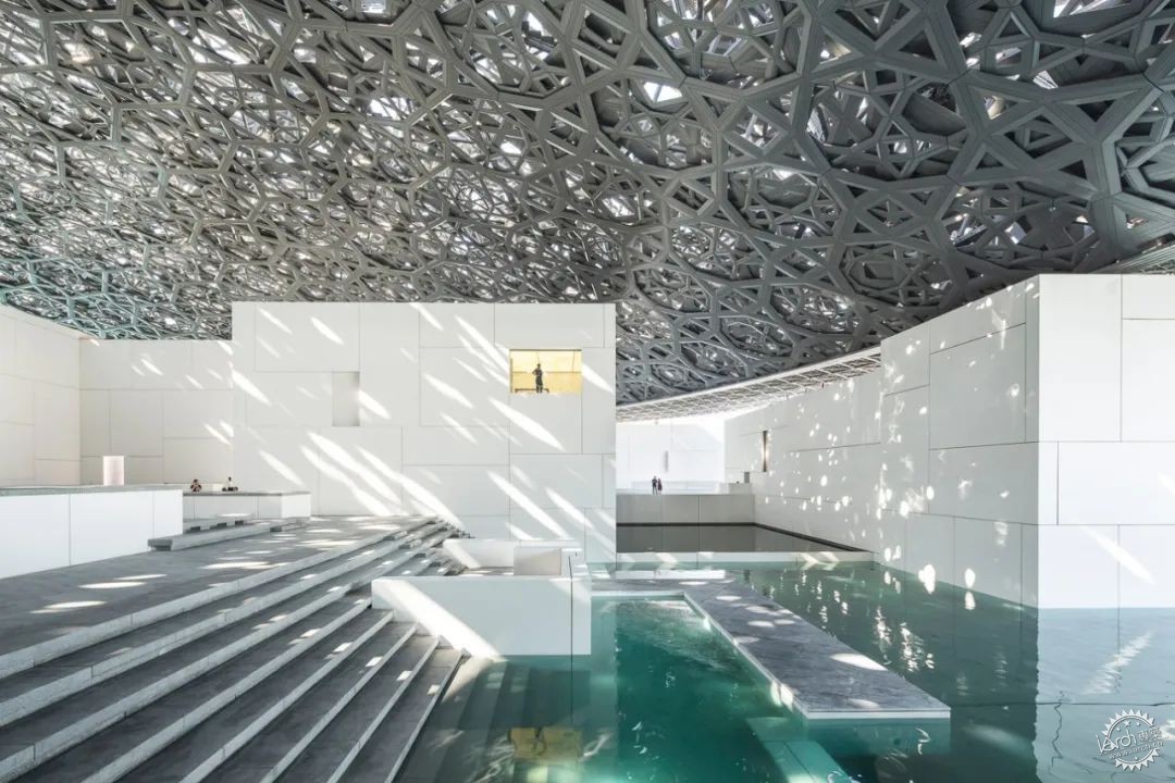

Jean Nouvel在2017年完工的阿布扎比卢浮宫,更是被认为是“屋面上的Mashrabiya”,八层大小不一的金属屋面,形成了和光影最极致的对话。
屋顶晒化、立面变形…城市持续“高温”背后,真的能靠建筑“降温”吗?第44张图片
(阿布扎比卢浮宫)
屋顶晒化、立面变形…城市持续“高温”背后,真的能靠建筑“降温”吗?第45张图片
屋顶晒化、立面变形…城市持续“高温”背后,真的能靠建筑“降温”吗?第46张图片
(阿布扎比卢浮宫,屋面系统)
屋顶晒化、立面变形…城市持续“高温”背后,真的能靠建筑“降温”吗?第47张图片
三次建筑实践,既是对Mashrabiya的转译,也是对阿拉伯文化的延续。与其说是为了「遮阳」,不如说是,因遮阳而起,从而引发的一场光影实践。

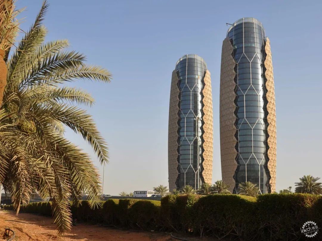

屋顶晒化、立面变形…城市持续“高温”背后,真的能靠建筑“降温”吗?第48张图片

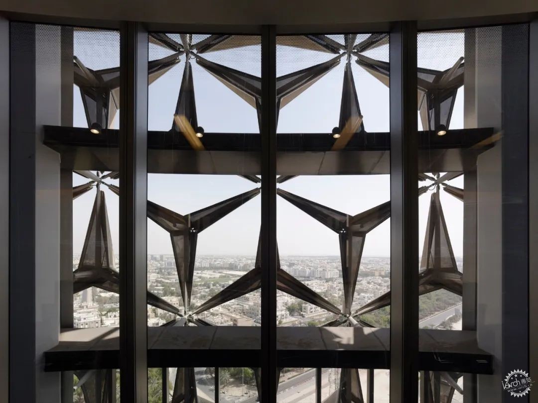

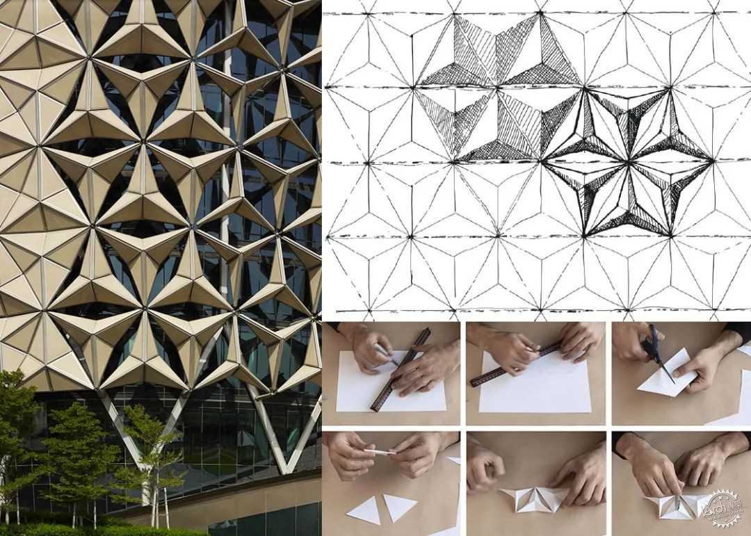

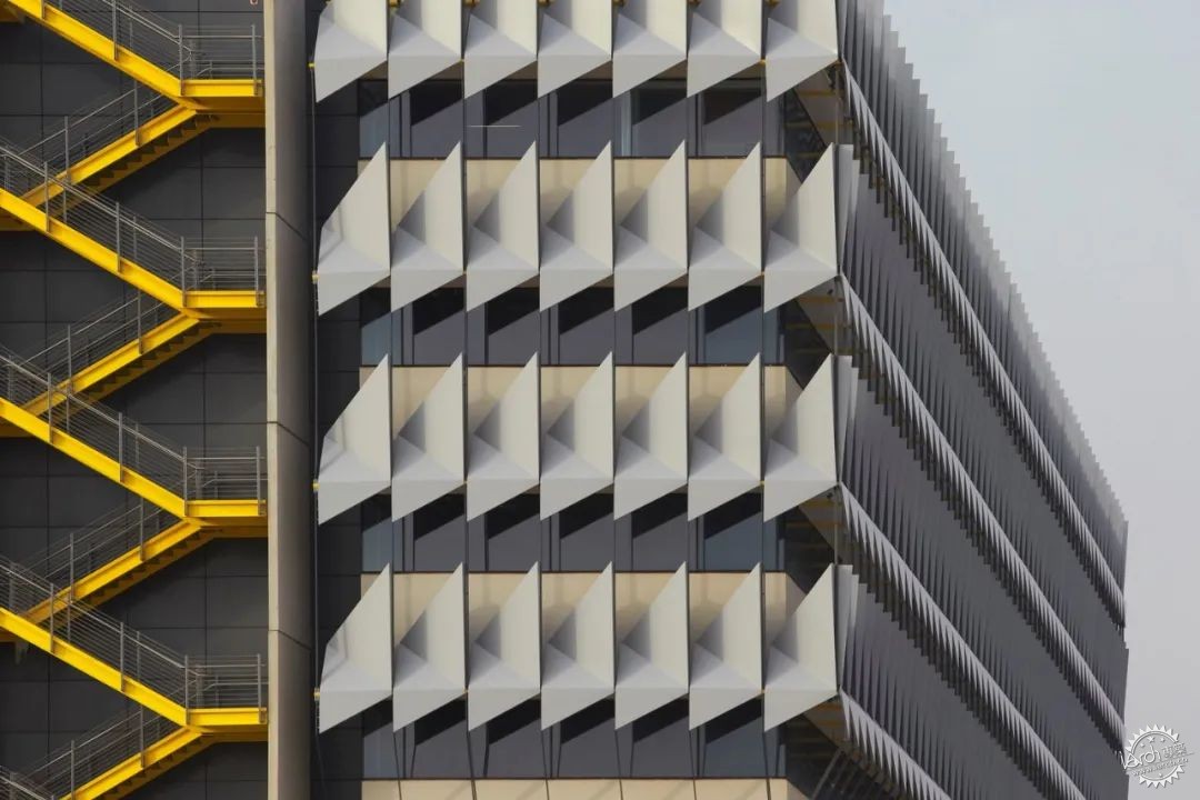

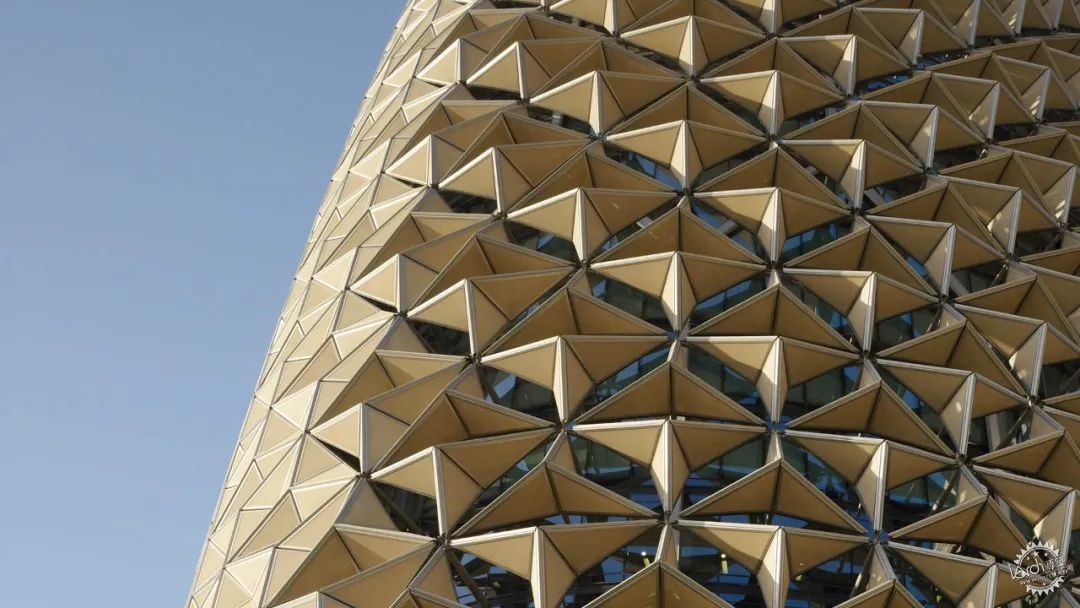

阿布扎比的炎热气候,让如何减少玻璃幕墙带来的热量及炫光,变得格外重要。为此,Aedas以Mashrabiya和折纸为灵感,结合仿生学,设计出了目前世界上最大的动态立面,以此来降低建筑的碳排放量,增加其可持续性。
屋顶晒化、立面变形…城市持续“高温”背后,真的能靠建筑“降温”吗?第49张图片
屋顶晒化、立面变形…城市持续“高温”背后,真的能靠建筑“降温”吗?第50张图片
(立面单元)

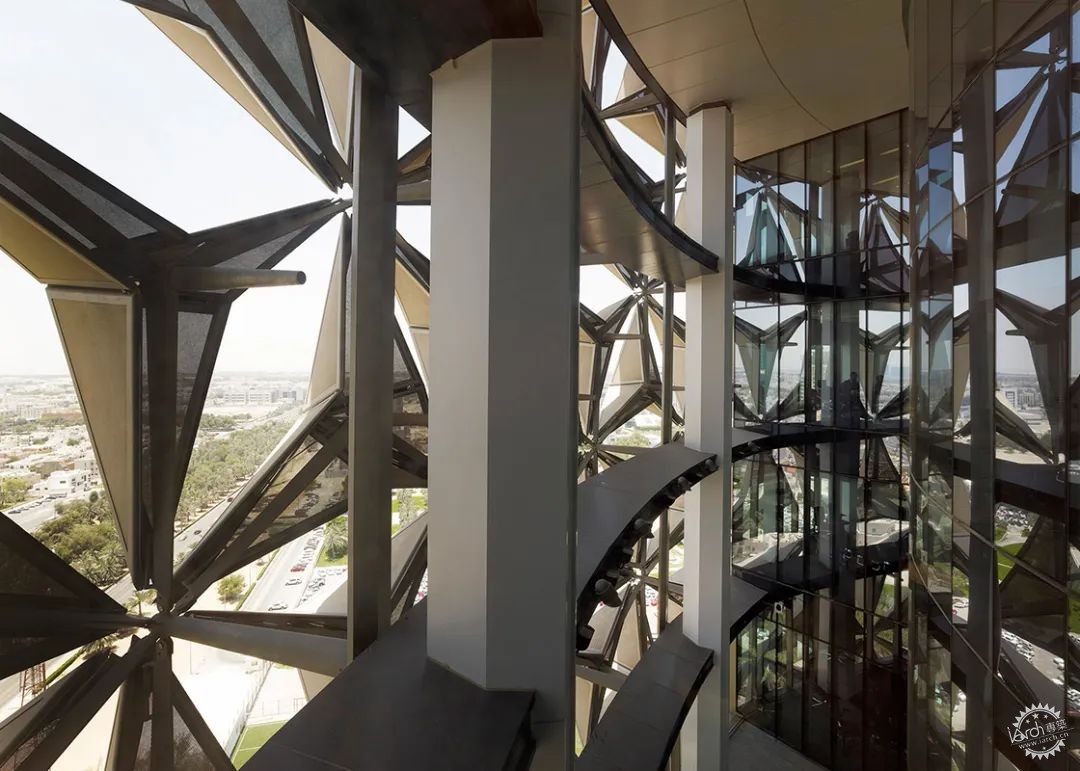

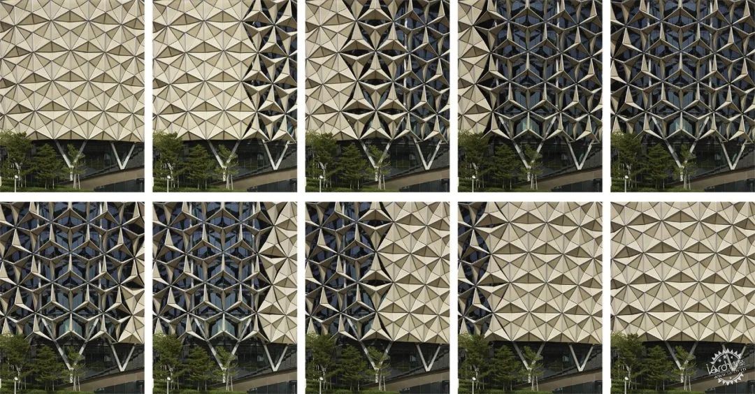

立面以三角形为基础形状,2098个动态单元,通过对太阳路径的追踪,经行旋转开合,随着太阳一起移动。这种精准控制光线的动态立面,将建筑的热吸收降低50%以上,提升使用者舒适度的同时,减少了大量人工照明和机械空调的使用,使建筑每年减少碳排放达1750吨。
屋顶晒化、立面变形…城市持续“高温”背后,真的能靠建筑“降温”吗?第51张图片
(立面变化)
屋顶晒化、立面变形…城市持续“高温”背后,真的能靠建筑“降温”吗?第52张图片
(内部空间)
屋顶晒化、立面变形…城市持续“高温”背后,真的能靠建筑“降温”吗?第53张图片
(内部空间)

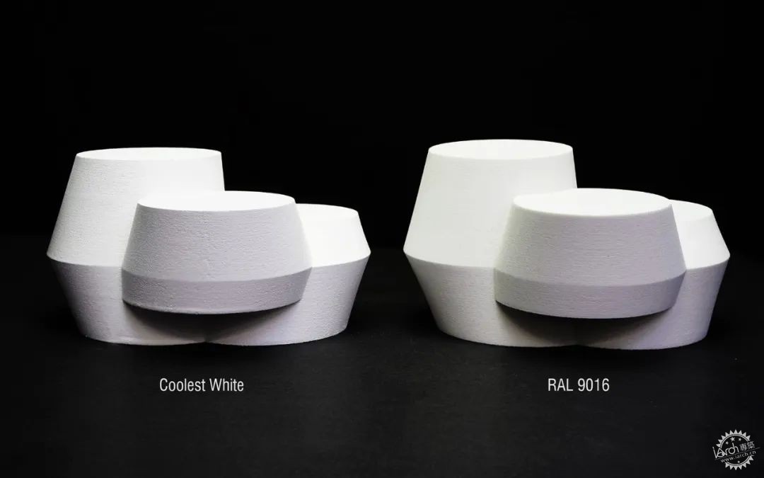

因此,UNStudio 与瑞士的油漆专家 Monopol Colours 合作开发了 “The coolest White”(最凉快的白色),The coolest White开创性的首次将太阳光线的吸收和释放量降低到12%。
屋顶晒化、立面变形…城市持续“高温”背后,真的能靠建筑“降温”吗?第55张图片
(Coolest White,右)
同时,基于含氟聚合物技术,The coolest White是一种超耐用的涂料,拥有高达75%的耐磨性、极好的耐候性以及出色光泽保持性,可将涂层的使用寿命延长至30年,可以广泛适用于工业、商业建筑、桥梁,以及工业制品等等。

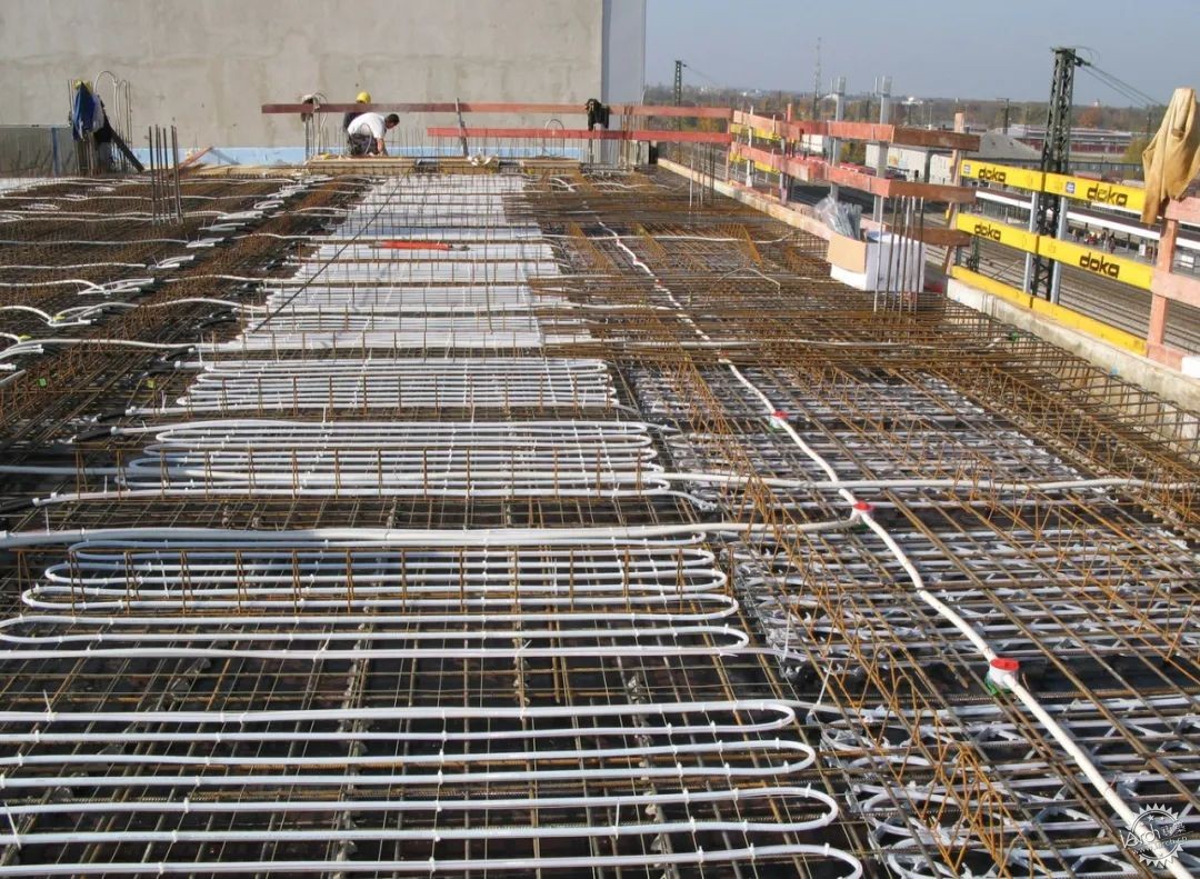

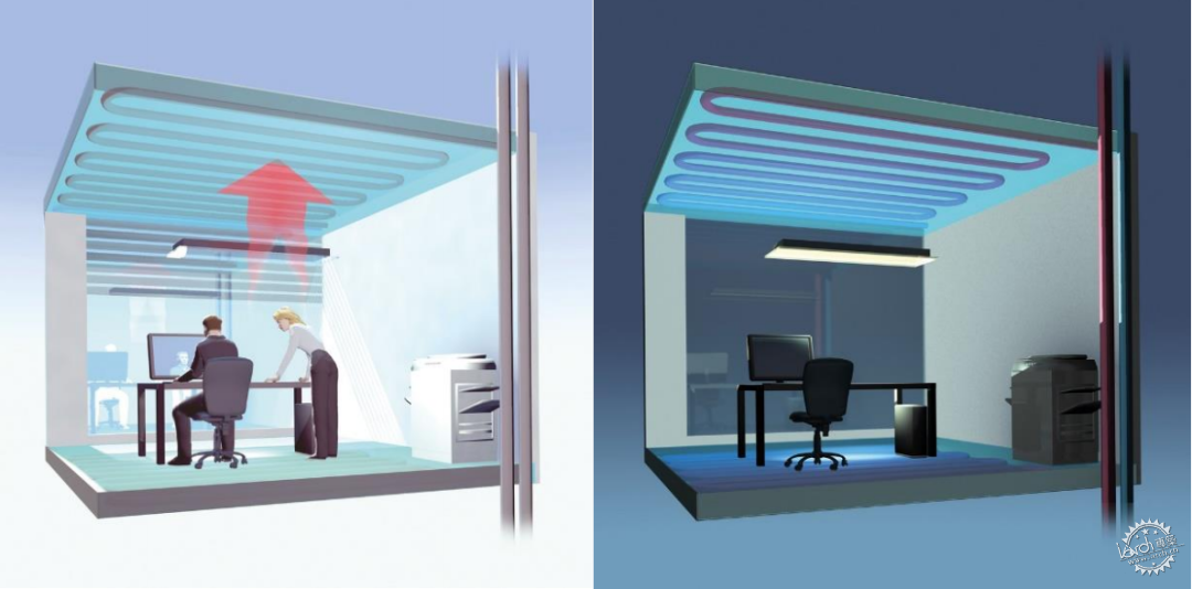

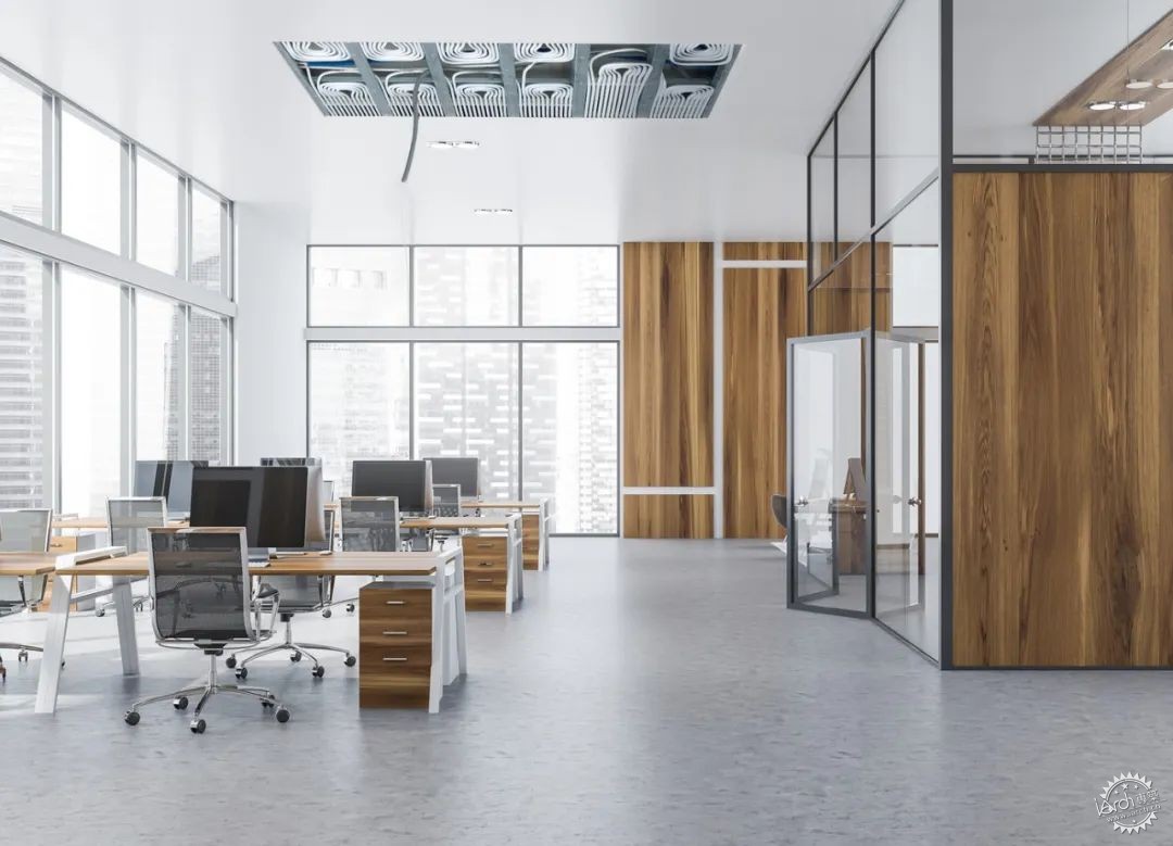

辐射冷却系统通过先冷却房间的表面,然后将低温散发到房间内部,从而可以均匀地散发冷气,创造舒适的环境温度。另外,与空调或基于风扇的冷却系统不同,辐射冷却系统不会产生气流,因此也不会有灰尘漩涡,节能的同时更加健康舒适。
屋顶晒化、立面变形…城市持续“高温”背后,真的能靠建筑“降温”吗?第59张图片
欧博诺(辐射冷却产品公司)经过计算, 如果使用辐射冷却解决方案替代风机盘管装置,15 年后全球成本节约可高达 59%,二氧化碳排放量将减少42%。

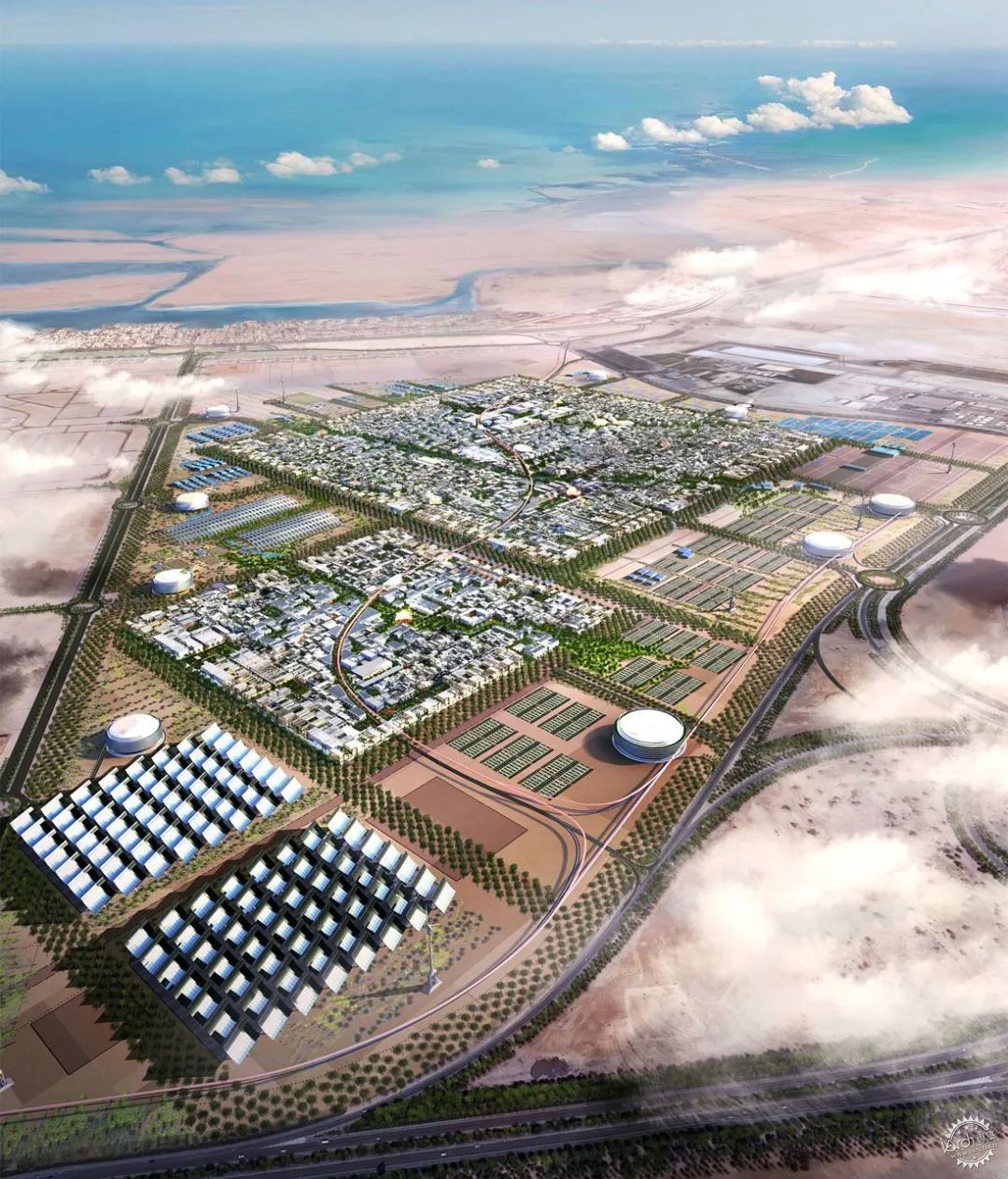

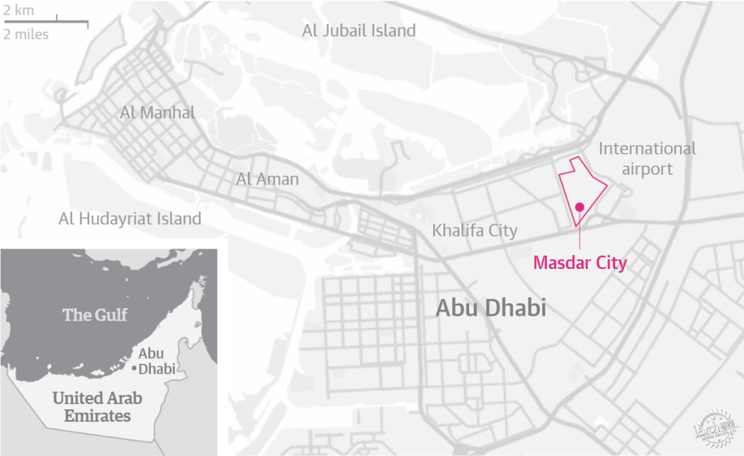

距离阿布扎比市东南偏东十七公里的马斯达尔城,作为一个拔地而起的新城,它的建设目标便是——成为地球上最具可持续性的城市。
屋顶晒化、立面变形…城市持续“高温”背后,真的能靠建筑“降温”吗?第62张图片
(马斯达尔城 规划鸟瞰图)
自2006年开始启动城市规划开始,马斯达尔城给出了“不准驾车,只有自动驾驶汽车”、“100%由可再生能源提供动力”、“节电75%”、“绿色警察”、“世界第一零碳排放城市”等多个关键词,希望在中东的极端气候中,打造可持续发展城市示范标杆。

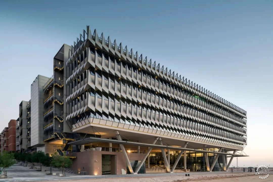

然而,在经历了10年举步维艰的开发建设,规划设计的6平方公里的范围,只完成了0.3平方公里,城市中只生活着2000人左右(其中300人左右还是当地的研究所中的学生),完工日期从2015年延期到2030年,至今只建成了马斯达尔学院和中东西门子总部等少数建筑,大部分股东退出,城市只达到了50%零碳,因为缺乏活力被认为是“鬼城”,新城计划基本搁浅。
屋顶晒化、立面变形…城市持续“高温”背后,真的能靠建筑“降温”吗?第64张图片

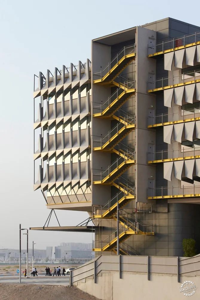

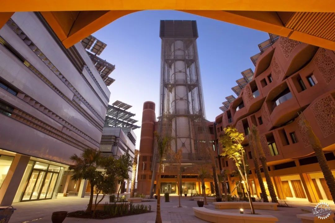

(马斯达尔城研究所 全太阳能驱动)
屋顶晒化、立面变形…城市持续“高温”背后,真的能靠建筑“降温”吗?第65张图片
(马斯达尔城研究所 风塔调节微气候)
屋顶晒化、立面变形…城市持续“高温”背后,真的能靠建筑“降温”吗?第66张图片
(马斯达尔城研究所 全太阳能驱动)

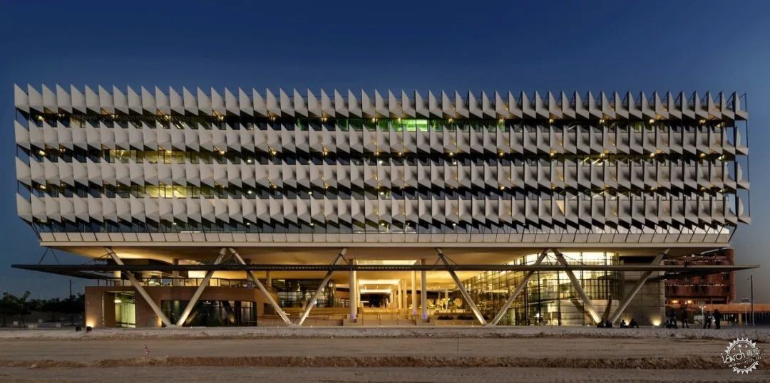

(马斯达尔城 西门子总部LEED铂金级认证)
屋顶晒化、立面变形…城市持续“高温”背后,真的能靠建筑“降温”吗?第68张图片

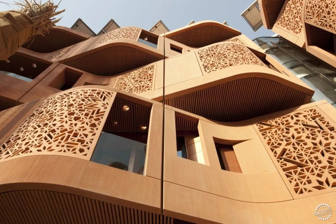

作为展现中东“零碳野心”的“马斯达尔城失败了,其失败原因也许是因金融危机不断出走的股东和企业;也许是可持续带来的经济效应并不足以支撑它的投入;也许是城市运行背后的能源问题没有得到根本解决,但在这座新城中留下的全太阳能驱动建筑群、废水利用系统、微气候营造等等,都将为全球的可持续建筑提供借鉴。

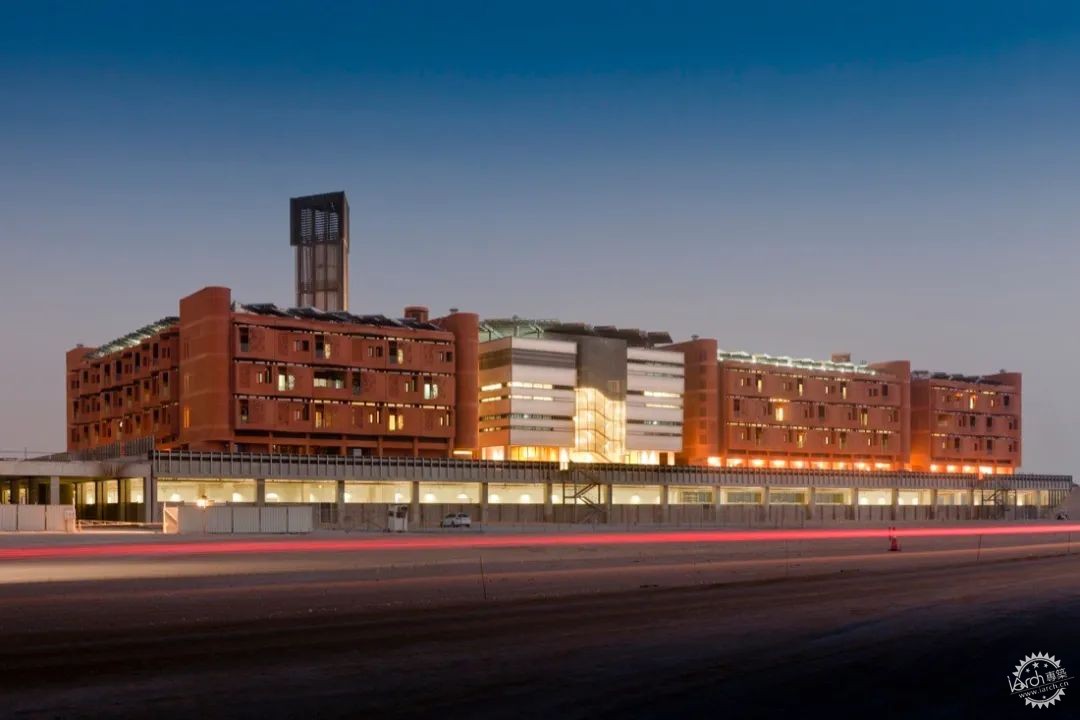

Siemens HQ in Masdar City / Sheppard Robson | ArchDaily
Masdar Institute / Foster + Partners | ArchDaily
