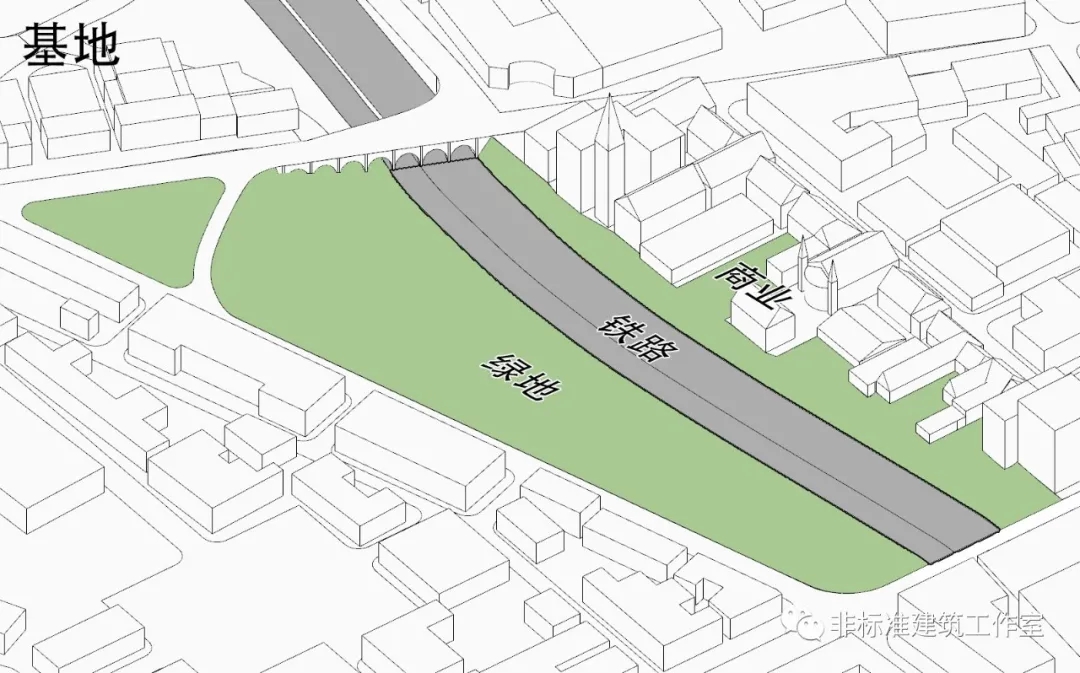

这条废弃的交通线将基地一分为二,东西割裂。随着时间的变迁,基地东半部分已经都是各类餐饮和零售店铺。仅剩的西半部分是一块有着10m高差的狭长坡地。
可供建设的用地是西半部分和东半部分的剩余绿地,占地面积总计10115㎡。
建筑师的内卷并不相通:有人出图有人出头第8张图片
所以,这个基地实在是已经够超载了。
除了还没建的文化中心,
已经有绿地、铁路、商业三足鼎立了。

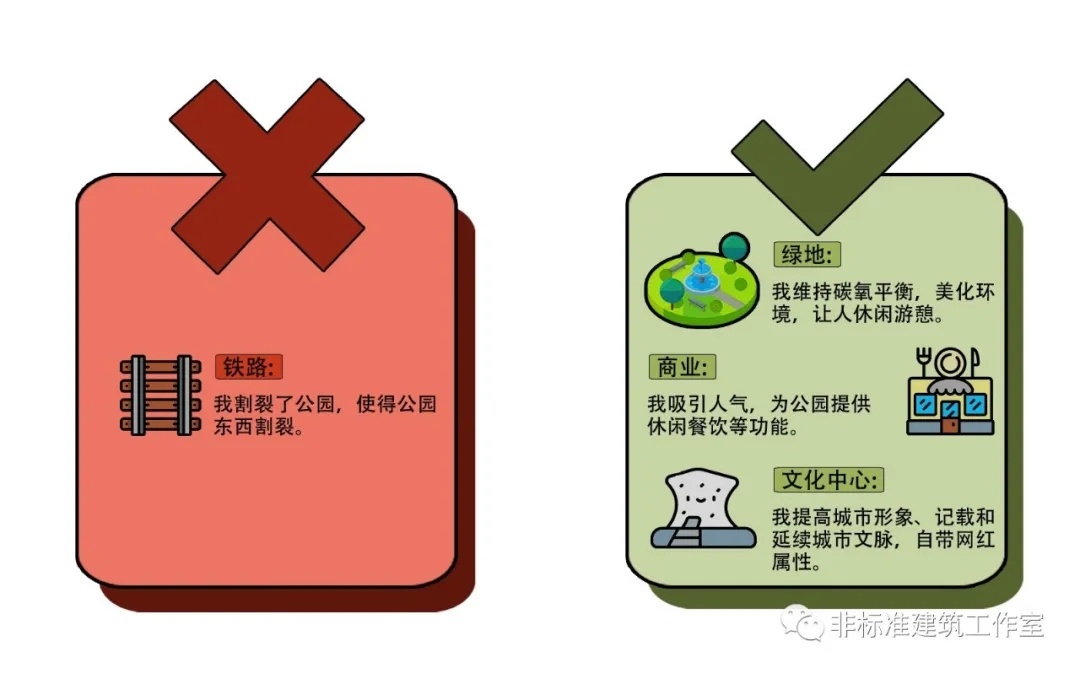

绿地、商业、铁路、文化中心四个人,
唯一领了恶人牌的应该是
铁路。

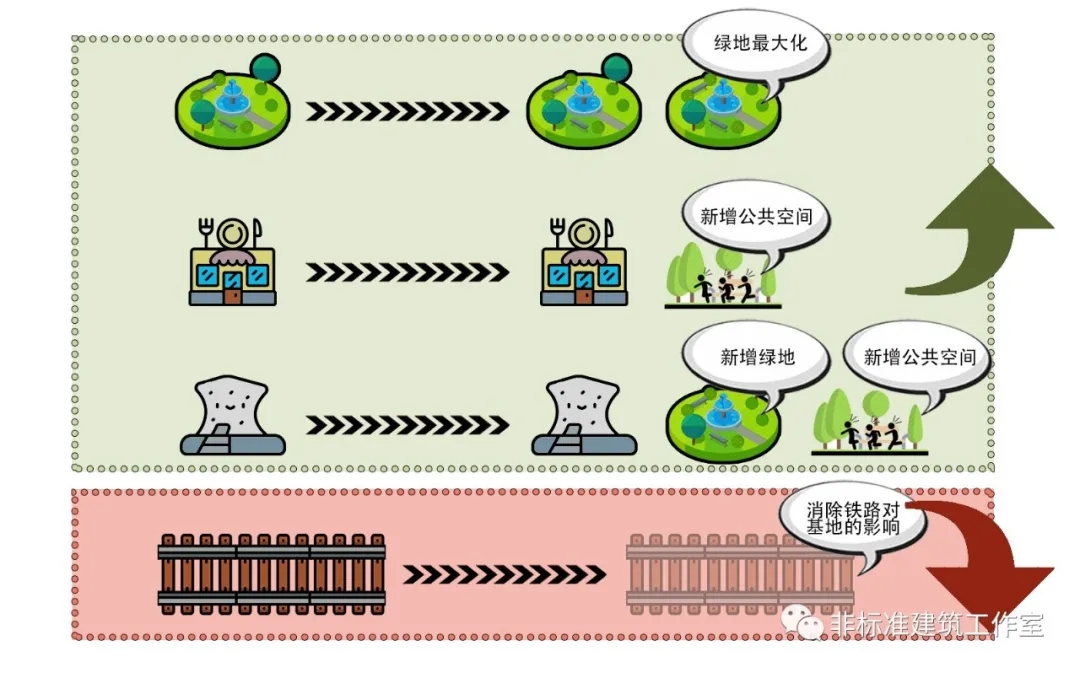

想明白了这点,
卷王披挂开卷!

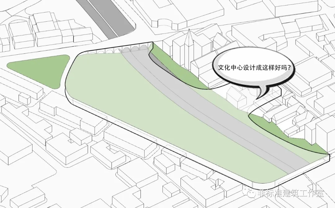

建筑师的内卷并不相通:有人出图有人出头第12张图片
设计不能量化,但花园可以。
铁路也可以。
让铁路消失,花园最大化,
公共空间最大化
——谁敢说我不好?!
建筑师的内卷并不相通:有人出图有人出头第13张图片
也就是消除铁路的影响,增加了公共空间和绿地,换来更棒的活动环境和空间质量。
建筑师的内卷并不相通:有人出图有人出头第14张图片
消除铁路对基地的影响,
很多人都能想到。
很多人也都选择了一样的策略,
那就是拿东西盖住藏起来呗。
加个隧道就完了。
基于现状8m的高差,给火车留6m,汽车留5m的行车空间进行行驶。
并确定文化中心的主体范围。
建筑师的内卷并不相通:有人出图有人出头第15张图片
这样就没有铁路什么事儿了,
但怎么设计文化中心肯定就是一千个哈姆雷特了。
在这一点上,卷王就比较拎的清。
绿地在上,文化中心在下,
始终贯彻屋顶花园的原则,
以确保绿地最大化。
这样一来,
就打破了常规左中右的平面文章,
变成了上中下的空间设计。
形成了城市花园在上,文化中心在下,并覆盖了交通道路的三维格局。

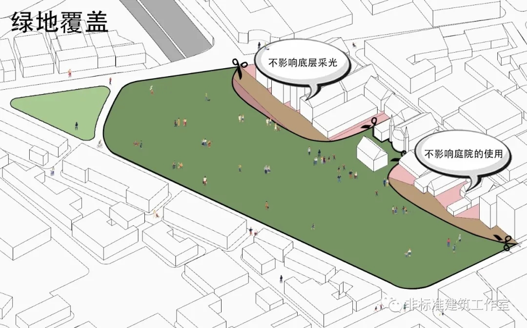

绿地能全面积覆盖基地吗?
建筑师的内卷并不相通:有人出图有人出头第17张图片

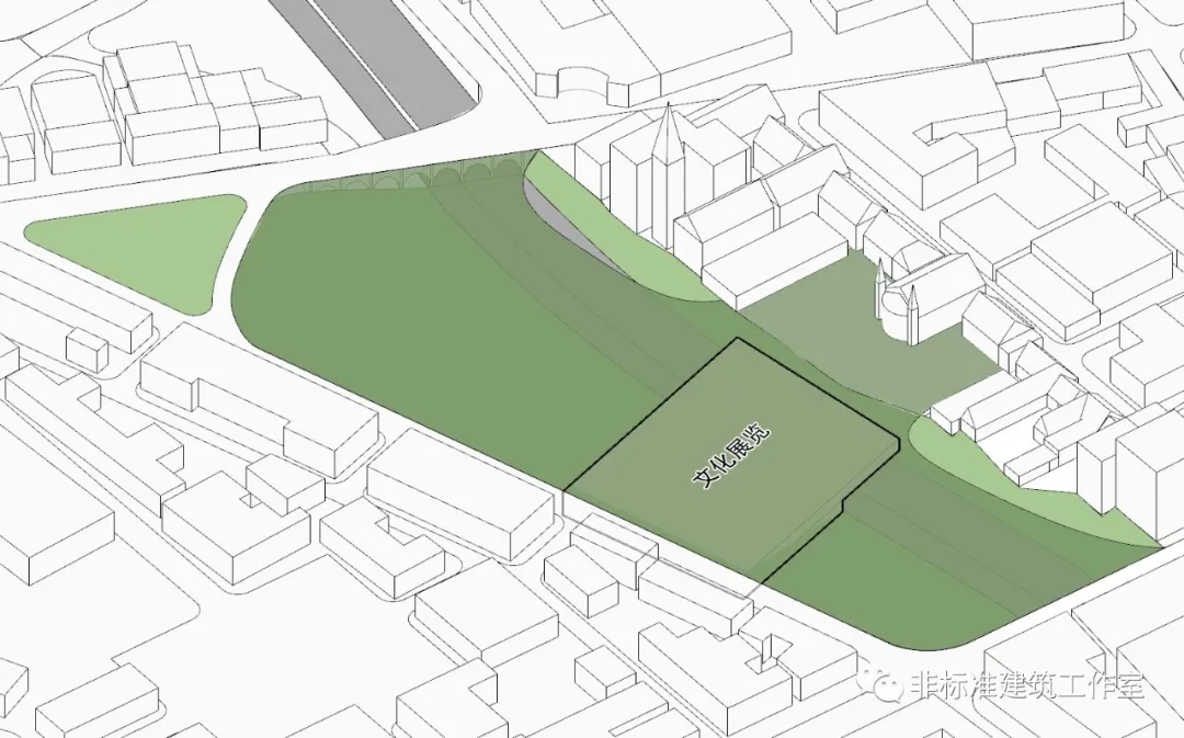

全覆盖也不是不行,但全覆盖了下面采光就有问题。
考虑到东侧建筑北半部分和南半部分都塞满了建筑,在不影响底层采光的情况下大致确定覆盖的范围。
建筑师的内卷并不相通:有人出图有人出头第18张图片
同样的文化中心也是和绿地一样的逻辑,大致的范围就在绿地下面。但却不能简单粗暴的直接把文化中心做个大饼拍下去玩扫雷。

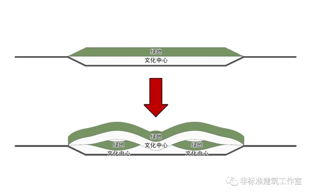

建筑师的内卷并不相通:有人出图有人出头第19张图片

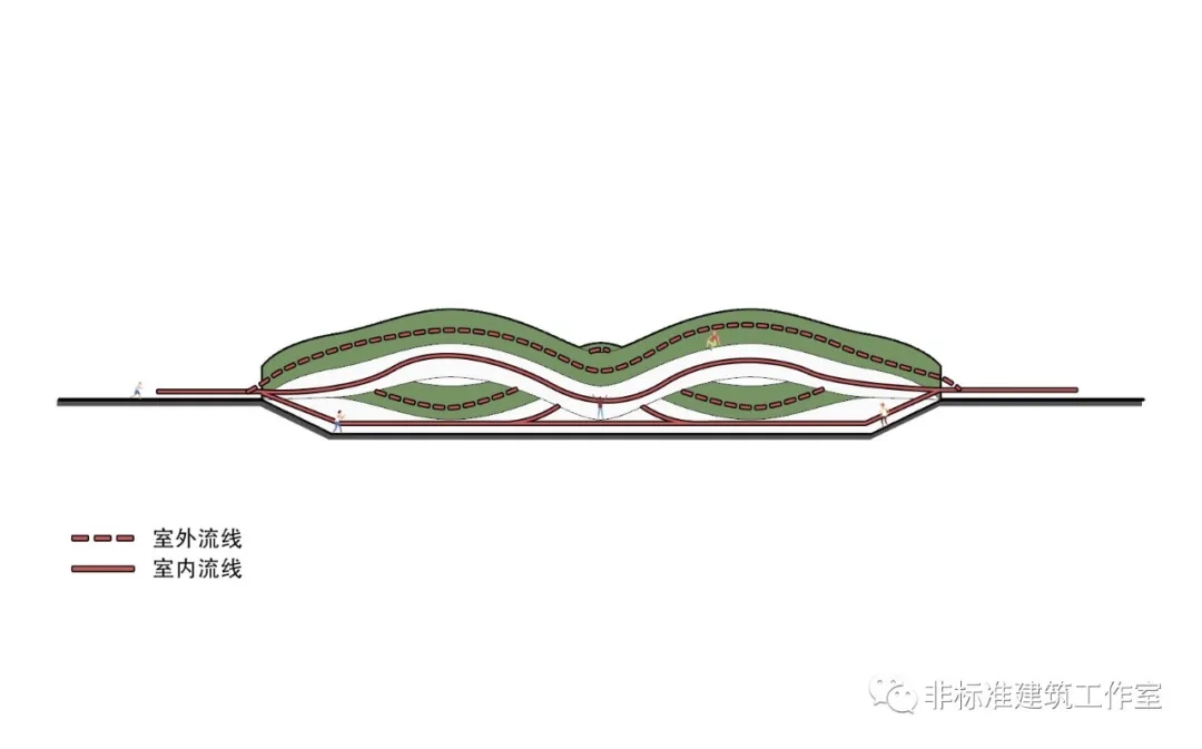

针对文化中心的空间设计不在于他的面积展开有多大,而是竖向空间的丰富性。
划重点:
将文化中心和绿地竖向编织起来,两者互通有无,丰富彼此空间,达到“1+1>2“的效果。
建筑师的内卷并不相通:有人出图有人出头第20张图片

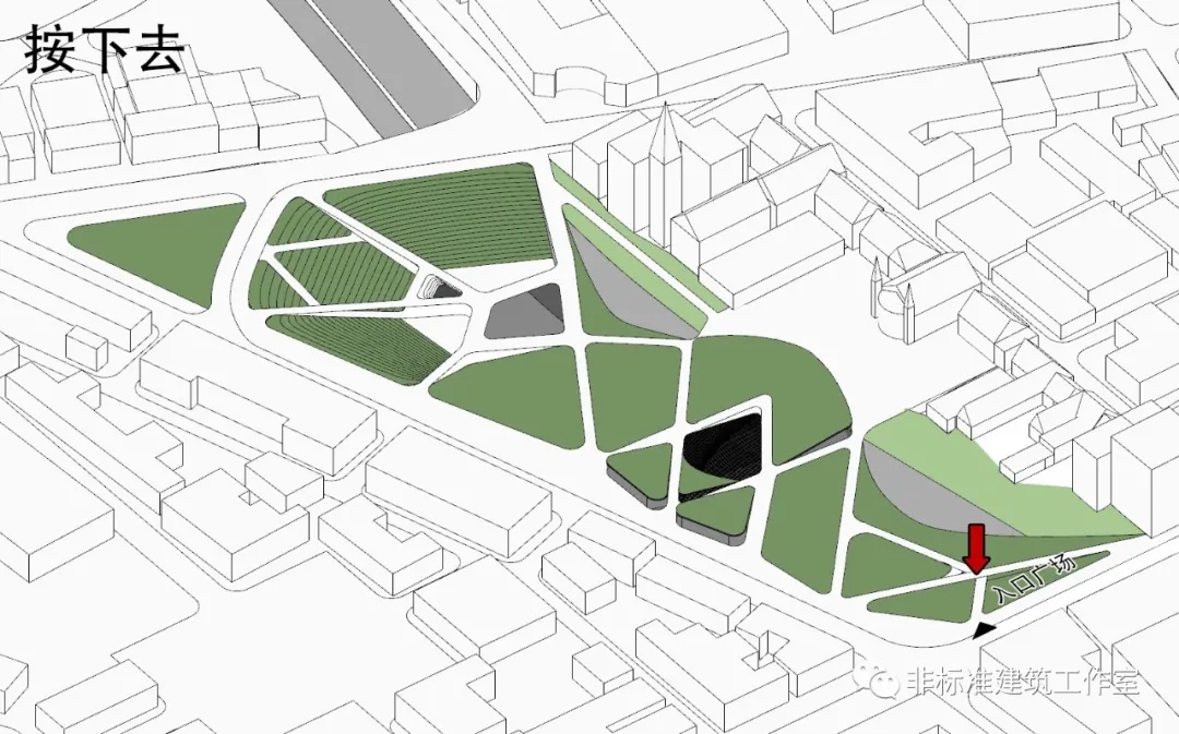

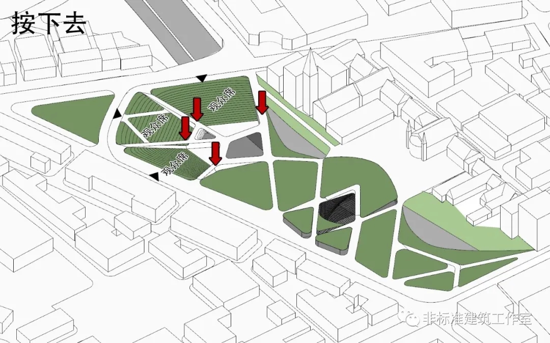

具体操作就是结合原有的地形,将最上面的绿地按下去或者拉起来。
建筑师的内卷并不相通:有人出图有人出头第21张图片

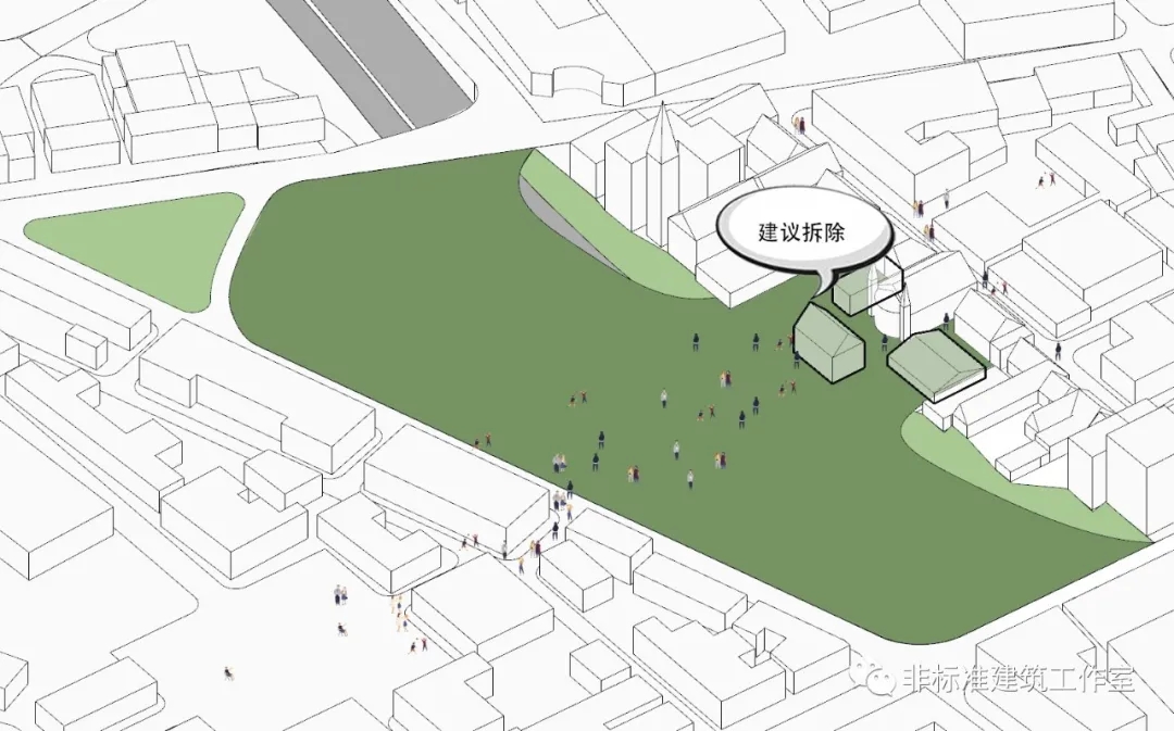

由于铁路的割裂,东边过不去,西边过不来,穿越路径是最迫切需要的。
建筑师的内卷并不相通:有人出图有人出头第23张图片
适当拓宽东边的开口,以迎接更多的人流,并拆除部分原有建筑。
建筑师的内卷并不相通:有人出图有人出头第24张图片

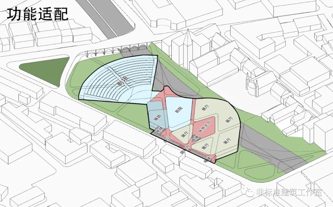

路径下方与原地形有较大高差,正好可以塞进文化中心的体量。将面积较大的文化展览做成长条形放进去。
建筑师的内卷并不相通:有人出图有人出头第25张图片
为了不影响到地面公园的整体形象,仅做两层,底下的一层让出交通所需的空间。
建筑师的内卷并不相通:有人出图有人出头第26张图片

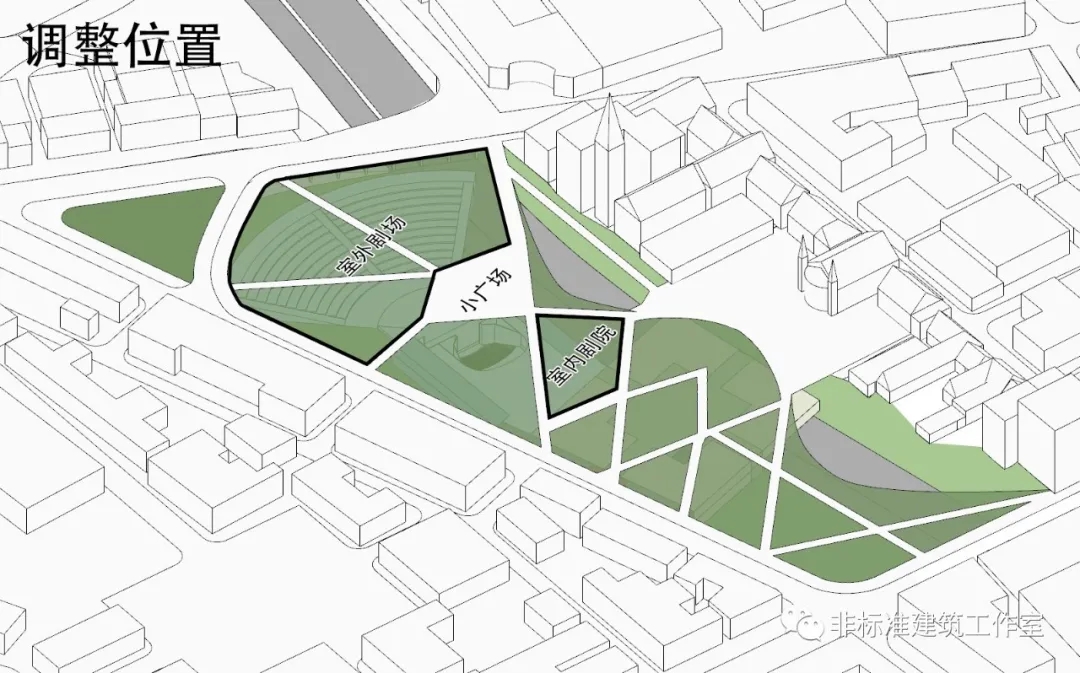

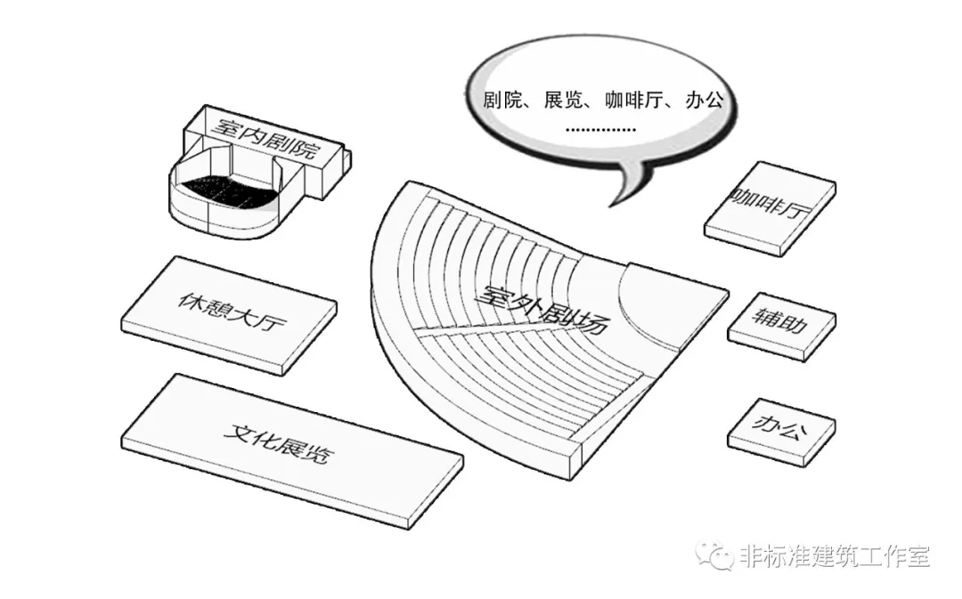

办公和咖啡厅打包做成长条型,顺着联合露台大街的南北方向布置在临近街道旁。

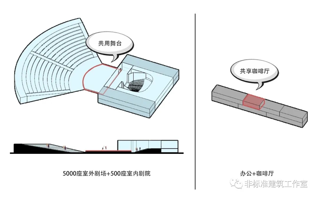

5000人室外剧场和500人室内剧院也打包共用舞台,便于室内外转场的同时节省面积,布置在文化展览北侧。
建筑师的内卷并不相通:有人出图有人出头第27张图片
将两组打包好的功能块布置在场地内,并调整文化展览的体块,增加竖向交通。
建筑师的内卷并不相通:有人出图有人出头第28张图片
文化中心体量只有8000㎡,大约是现在场地的一半。
根据文化中心体量范围重新修改绿地范围,去掉没有使用的两个大洞,与商业拉开距离减少对视野的影响,并在北侧增设人行天桥,方便从大街快速到达中央。
建筑师的内卷并不相通:有人出图有人出头第29张图片
城市花园位于市中心,人流量较大。这个花园平时也是大家重要的抄近道横穿工具。
建筑师的内卷并不相通:有人出图有人出头第30张图片

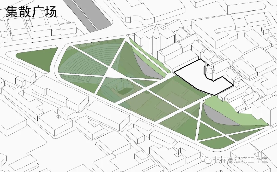

在东边的现有商业地区留出大量空地做集散广场。
建筑师的内卷并不相通:有人出图有人出头第31张图片
中间展览功能块为了配合上面的路径,也被打成了一个蝴蝶结。
建筑师的内卷并不相通:有人出图有人出头第32张图片
室内剧场调整形状为多边形,夹在文化展览中间。

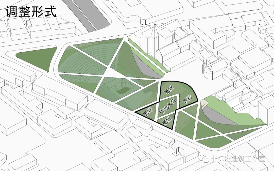

北区修改路径的方向,从而扩大汇集出来的空地作为小广场。
建筑师的内卷并不相通:有人出图有人出头第33张图片
至于南区就仅针对南边联合大街设置入口广场,其余作为绿化。
建筑师的内卷并不相通:有人出图有人出头第34张图片

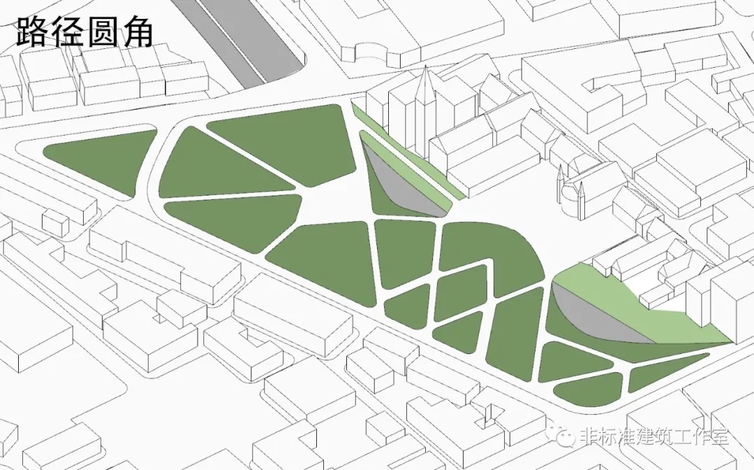

将所有的路径倒圆角,边角优化,形成花园初步的路径规划。

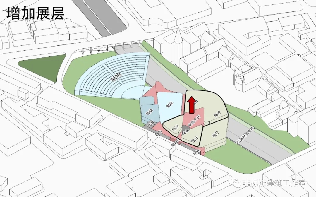

主入口开在西面,并延伸到东边的街道,构成一条横跨东西的长条体量,主要用来布置两层文化展览。将办公辅助和咖啡厅设计为两层,放在靠近露台花园街道的西边。北侧布置音乐厅,舞台朝北;室外布置5000人露天剧场,利用坡地形成观众席,舞台朝南。剧院和剧场演出舞台并排,便于内外转场。
建筑师的内卷并不相通:有人出图有人出头第37张图片
竖向上考虑到铁路需要5m的高度,导致-2层的展览空间完整性被破坏。所以展厅向上抬5m以保证空间完整。
