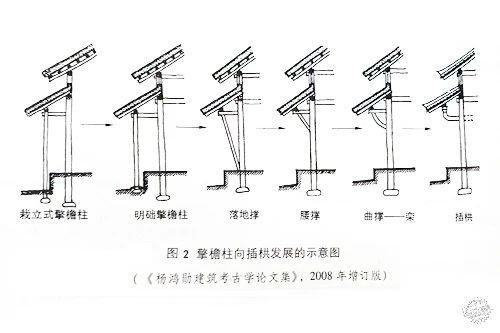

向插栱转化的斜撑:根据考古材料分析,商代末期,擎檐柱已有向斜撑转化的趋势。西周时宫室擎檐柱发展为斜撑(图2),进而推测向插栱转化的时段可能在西周晚期。

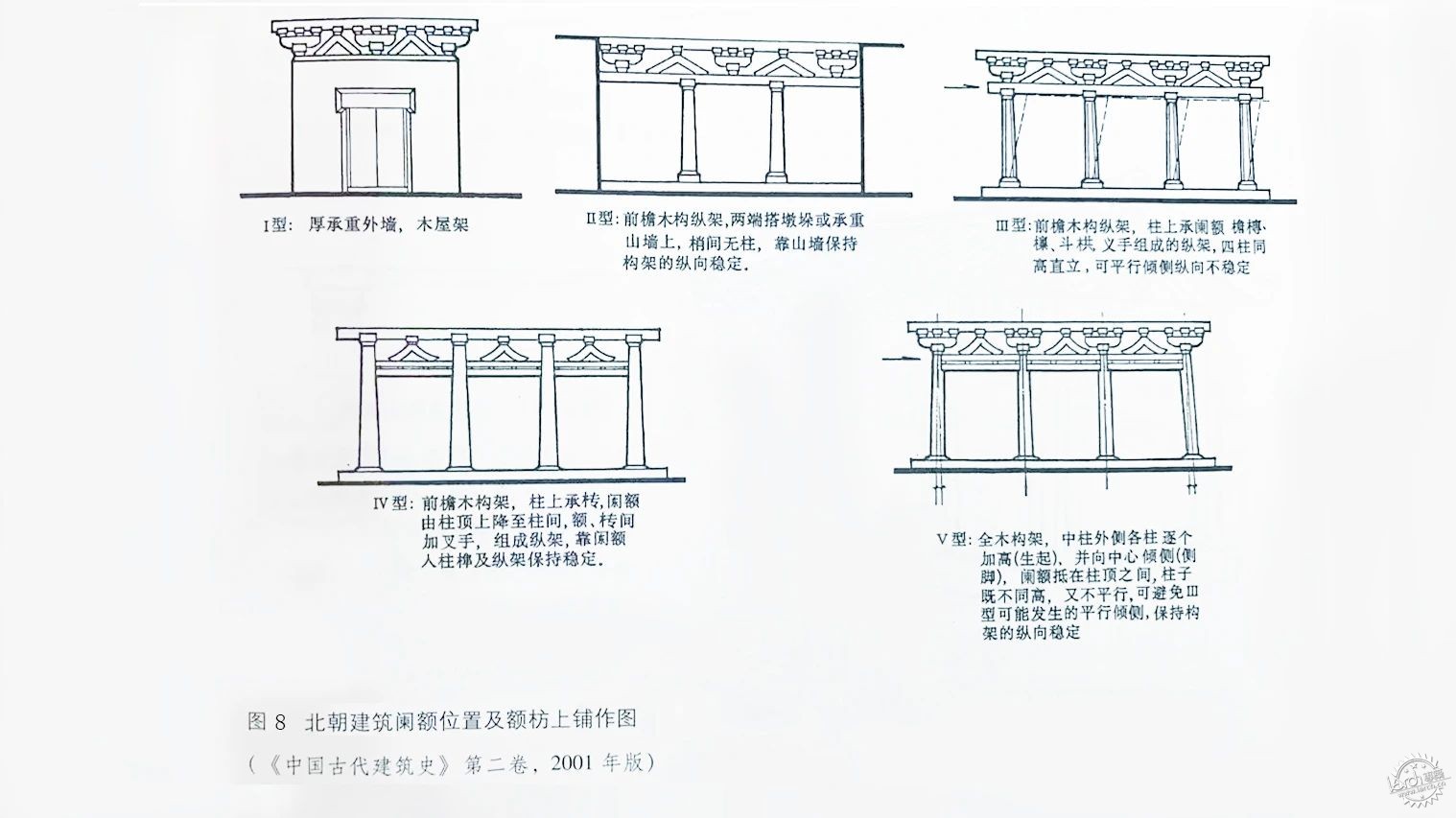

在佛光寺北朝塔上影作朱红色人字栱,且斜边尾部翘起,为其特点,也为汉代所未见。柱与斗栱之关系,在柱头栌斗上施额枋,额枋上施铺作(图8),故在柱头上有两层栌斗相叠的现象,为唐代以后所不见。

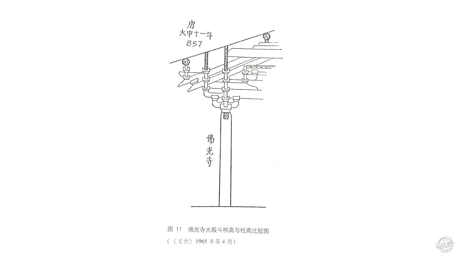

斗栱的大小:斗栱的发展从实物观察是由大变小的。最明显的变化是斗栱的立面高度与柱高的比例,唐代斗栱高是柱高40%~50%(图11)。以后各代二者之比逐渐减小,此为古建筑断代的重要依据之一。

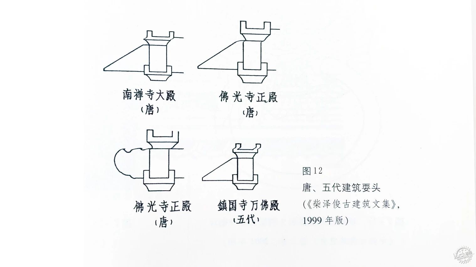

耍头:南北朝尚无耍头的实例。隋唐起斗栱中出现耍头(图12),唐代耍头式样:①垂直截去不加雕饰;②批竹昂形;③变体,唐到元多刻成卷瓣状,形式与翼形栱相似。

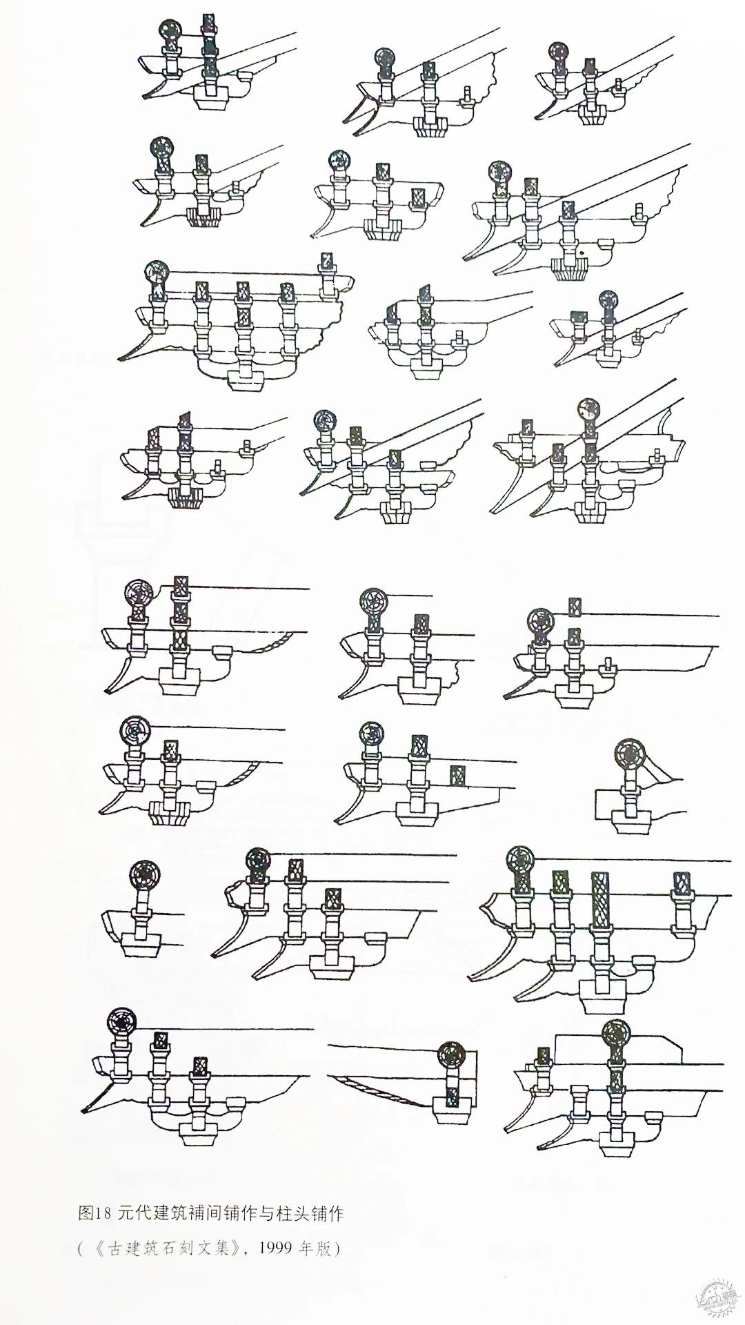

斗栱在元代发生了很大的变化,开始出现使用假昂的斗栱,有了斗栱第一跳用昂的实例。但也有補间铺作第一跳虽用假昂,而第二层昂斜上,后尾挑起,仍保持其杠杆作用。此时期还有许多建筑的斗栱仍用真昂,故在鉴定元代建筑时一定要注意斗栱的这种演变手法和细部做法(图18)。

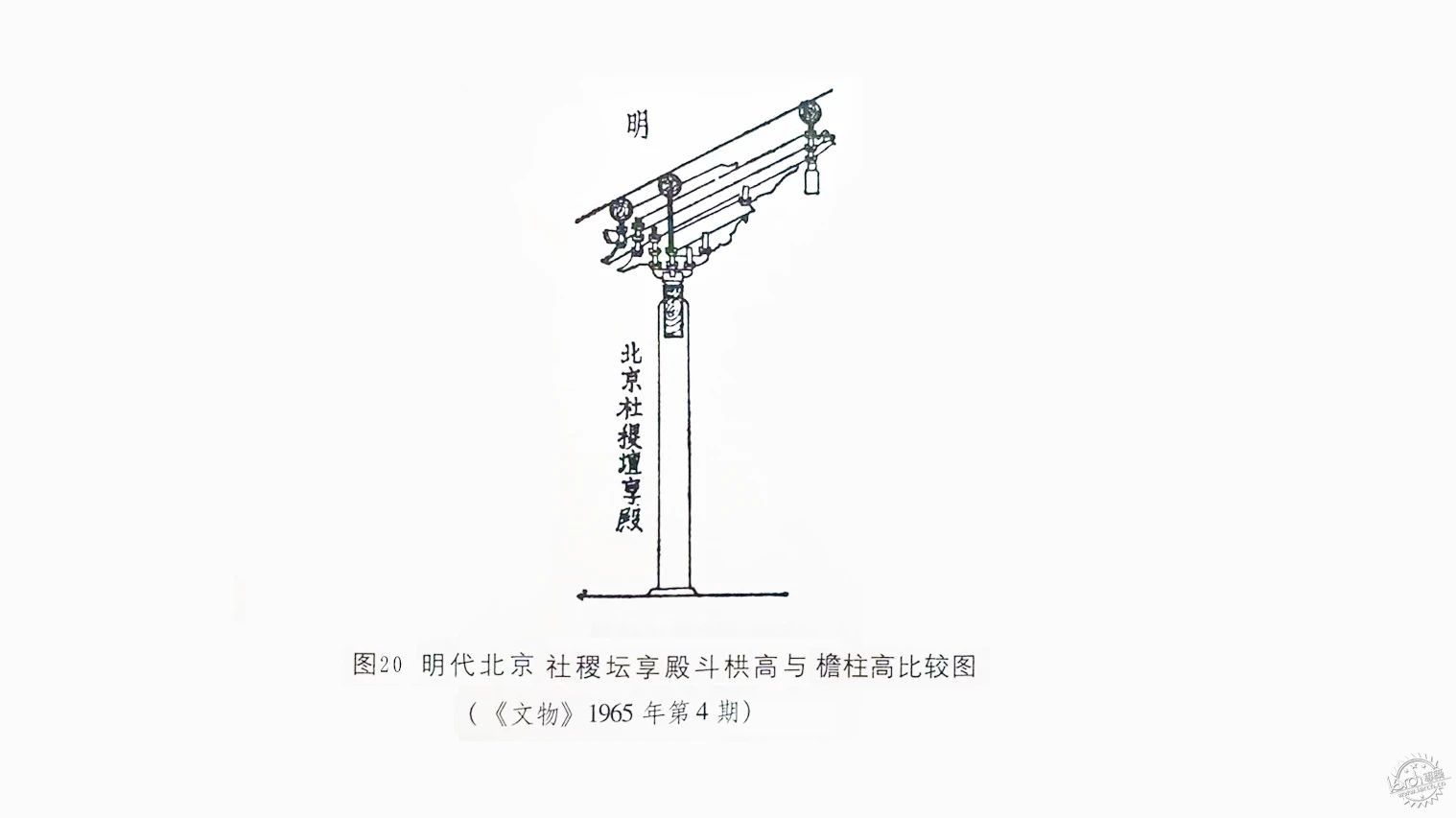

斗栱的发展总的趋势是由大变小。在同一座建筑中,衡量斗栱大小的标准是斗栱正立面高度(自大斗底皮至挑檐桁下皮的垂直高度)与檐柱高的比例。二者之比,唐代为40% ~ 50%,宋代约为30%,元代为25%,明代则减为20%(图20)。
