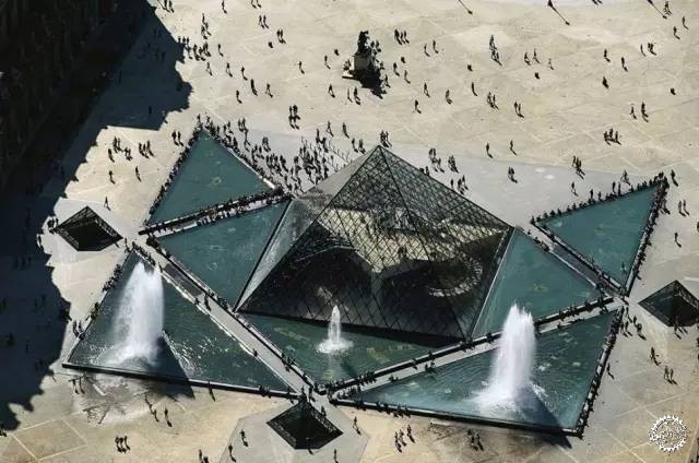

主金字塔卢浮宫改建后共有五个金字塔,主金字塔位于拿破仑广场中心,作为卢浮宫改建后的新入口,周围有三个小金字塔。在更外侧的交通中心处,有一倒置的金字塔,这在后面会单独介绍。
看不见的美一一贝聿铭卢浮宫玻璃金字塔的结构细部第4张图片
卢浮宫主金字塔鸟瞰图
看不见的美一一贝聿铭卢浮宫玻璃金字塔的结构细部第5张图片

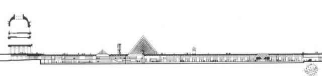

卢浮宫改建剖面图主金字塔底边尺寸35.4mx35.4m,高21.6m,为四角锥形态。他的四个侧面由673块菱形玻璃拼装而成。主金字塔总重量为200吨,其中玻璃净重105吨,金属框架只有95吨。由于玻璃不参与结构受力,所以准确来说这是一个钢结构金字塔。

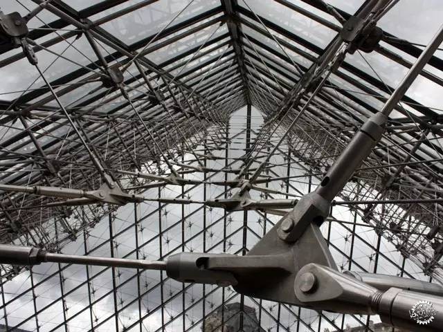

主金字塔典型单元主金字塔的结构设计师选择了索桁架,受拉杆全部采用拉索。上图是主金字塔索桁架的一个标准单元。上弦杆受压,必须做成刚性杆件,同时用作玻璃的边框。结构厚度方向腹杆和下弦杆均采用拉索,为了保证腹杆总有一根受拉,采用交叉腹杆形式。
看不见的美一一贝聿铭卢浮宫玻璃金字塔的结构细部第8张图片
典型单元与实景图

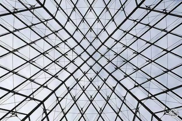

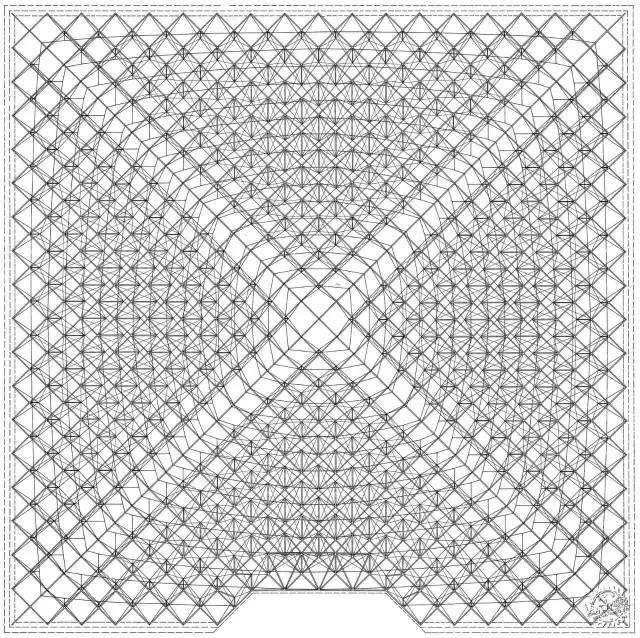

但是菱形的网格在平面内是不稳定的,若在中间加一根分隔杆件,网格就被可以被分割成稳定的三角形。主金字塔的工程师并没有很粗暴地在上弦杆面内加一根刚性的斜杆,而是在竖腹杆中间连接一道环向的拉索(见上图,这道拉索若隐若现)。下图是主金字塔的平面投影图,可以明显地看到环向的拉索。
看不见的美一一贝聿铭卢浮宫玻璃金字塔的结构细部第9张图片
主金字塔平面投影图纸
看不见的美一一贝聿铭卢浮宫玻璃金字塔的结构细部第10张图片
主金字塔仰视照片(结构布置很清晰)主金字塔的节点非常精美。

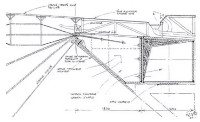

玻璃与钢骨架连接节点上图左边是当时典型的玻璃幕墙节点,右边是主金字塔采用的玻璃与钢结构连接节点。可以看出,主金字塔的节点整体性更好。右图中,玻璃幕墙的竖框被取消,取而代之的是采用狭长的铝材夹住玻璃,使得金字塔更加“透明”。

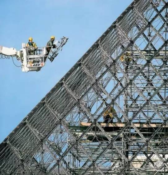

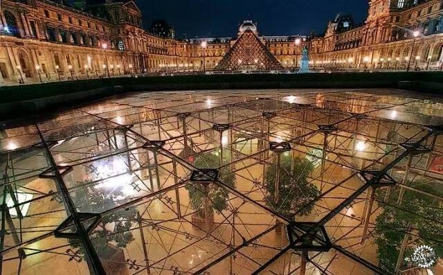

施工中的主金字塔 倒金字塔倒金字塔1993年才建成,是第五个金字塔。其位置处于较外侧,是游客从交通中心进入卢浮宫看到的第一个金字塔。它的作用是为地下空间提供尽可能多的采光,因此,建筑师贝聿铭要求尽可能地透明。
看不见的美一一贝聿铭卢浮宫玻璃金字塔的结构细部第16张图片

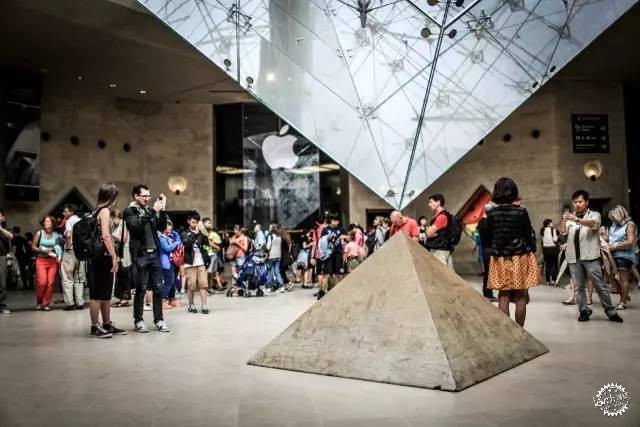

从倒金字塔上方看主金字塔
看不见的美一一贝聿铭卢浮宫玻璃金字塔的结构细部第17张图片
地下空间内部看到金字塔
倒金字塔是一个倒置的四面体,乍一看内部的结构有些杂乱,实际上,这个四面体是由两个相互独立的结构组成:上部结构是微微上拱的正放四角锥,下部结构是下垂的倒四角锥。两者共用一个环梁,除此之外相互独立。倒金字塔下部结构的玻璃参与结构受力,是名副其实的玻璃金字塔。

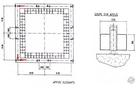

倒金字塔剖面图倒金字塔平面尺寸13.3mx13.3m,下垂7.5m,塔尖距离地面1.4m。上部结构主要承担玻璃的重量和风荷载;下部结构无需承受风荷载,只要在玻璃的自重下实现平衡就可以了。两部分结构均锚固于周圈的钢结构环梁,钢环梁搁置在混凝土楼面上。钢环梁周圈钢环梁通过8个支座搁置在混凝土楼面上,为了避免混凝土结构的变形影响金字塔。这8个支座中,有1个固定支座,1个单向滑动支座,其余6个均为双向滑动支座。支座约束如图中红色箭头所示。角部的四个支座仅在有非对称荷载时起作用。另一方面,钢环梁必须有足够的刚度,以承受倒金字塔拉索传上来的拉力。因此,四边的钢梁通过刚接节点设计成刚性框架。
看不见的美一一贝聿铭卢浮宫玻璃金字塔的结构细部第19张图片

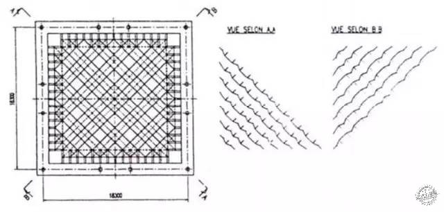

钢环梁示意图上部结构上部结构是一个微微上拱的四角锥,上覆12t玻璃,坡度5%。设计中考虑1.5kN/m2的荷载,虽然其上面不准上人,但是还是考虑了一定的偶然荷载和非对称荷载。(不要以为它很脆弱)上部结构体系为两级主次结构体系。主结构为锚固于周边环梁的双向索桁架。下层为承重索,与弯矩图的布置方式吻合;中间为压杆;上层为水平的稳定索,同时也是次结构的传力边界。
看不见的美一一贝聿铭卢浮宫玻璃金字塔的结构细部第20张图片
主结构示意图

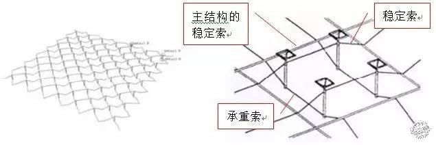

次结构同样由承重索和稳定索构成的索桁架,其压杆的顶端为支承玻璃的四角锥不锈钢爪件。
看不见的美一一贝聿铭卢浮宫玻璃金字塔的结构细部第21张图片
次结构示意图

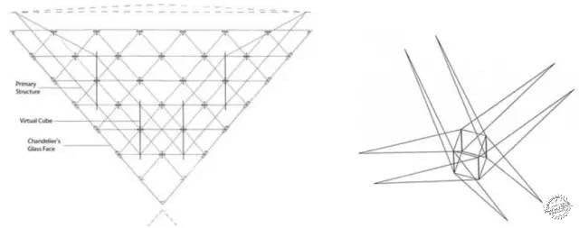

下部结构也是由两级主次结构组成。主结构由两组索网构成,每组索网从钢环梁的四个角附近伸出四对拉索,分别拉住位于中间的四根压杆。
看不见的美一一贝聿铭卢浮宫玻璃金字塔的结构细部第27张图片
倒四角锥结构平面图
看不见的美一一贝聿铭卢浮宫玻璃金字塔的结构细部第28张图片
倒四角锥剖面与主结构三维示意从主结构上,再伸出钢索拉住每一块玻璃的中心,该拉索仅承担玻璃的水平分力。玻璃平面内的分力由玻璃和爪件传递,单块玻璃内部靠玻璃本身传递,相邻玻璃之间通过十字星爪件传递。
