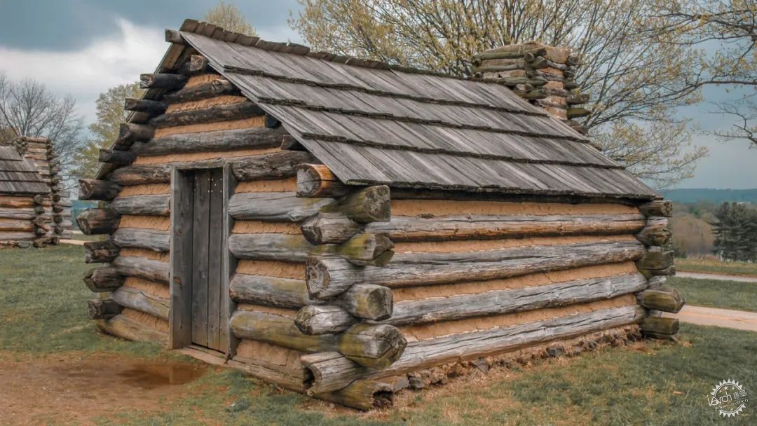

除此之外,我们在欧美常能见到的采用原木建造的井干木屋,实际上也是一种较原始的榫卯结构,是人们对于榫卯最浅显的理解和运用。
中国古建筑不用钉子?谣言!第37张图片
欧美井干式木屋
