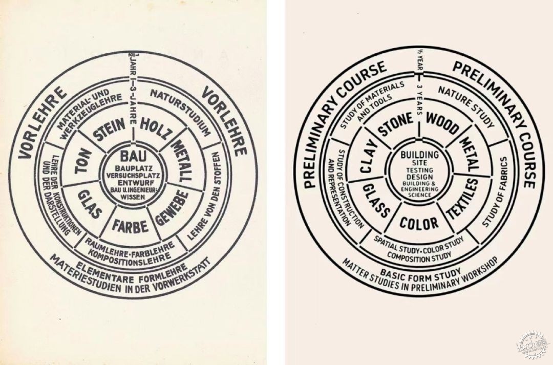

图片1:Diagram of the Bauhaus curriculum (adapted, right), Walter Gropius, 1922(图片来源自网络)

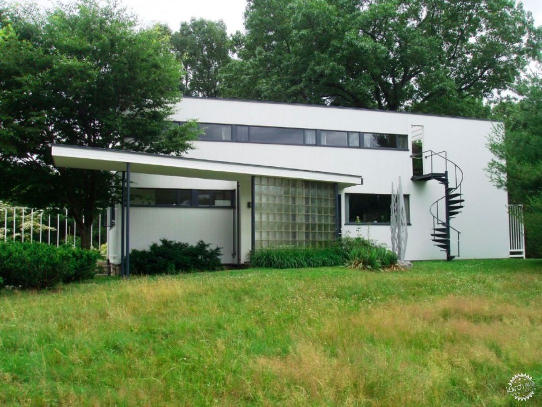

1922年的包豪斯有一个课程图表(图片1),体现了绘画、雕塑、以及建筑都要回归到手工艺的指导思想(本来设计就是从手工艺来的),所以他们上的基础课(图表外圈),也是在工作坊里。有关于材料的学习:包括自然、织物、空间、色彩、结构的研究;然后,再下面更是学习、认识具体的各种材料;最后是盖房子(核心)。很清楚这是一个建造的教程,也是一个建筑的和手工艺的教程,学生一路都需要学习动手。

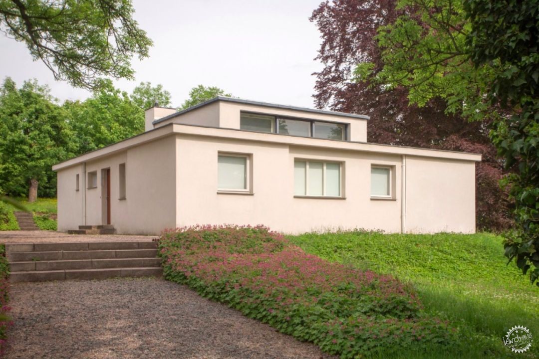

图片2:1st modern house: Haus am Horn1923, by Georg Muche

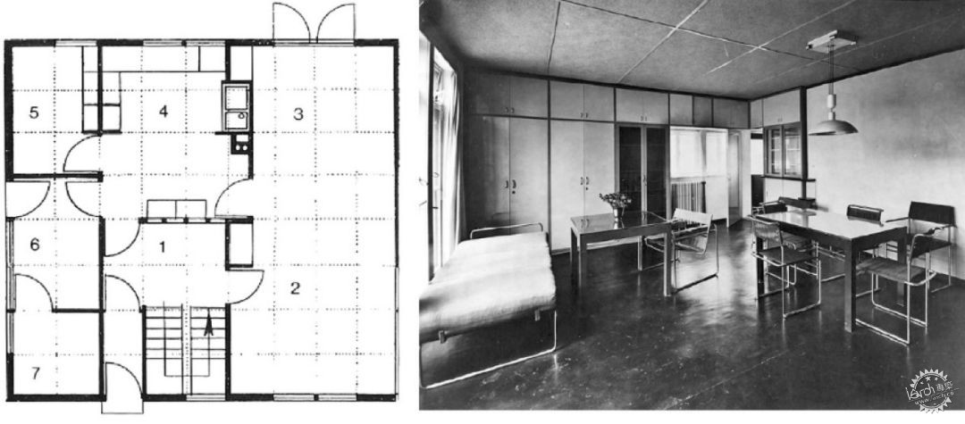

图片3:1st modern house: Haus am Horn1923, Drawing, by Georg Muche

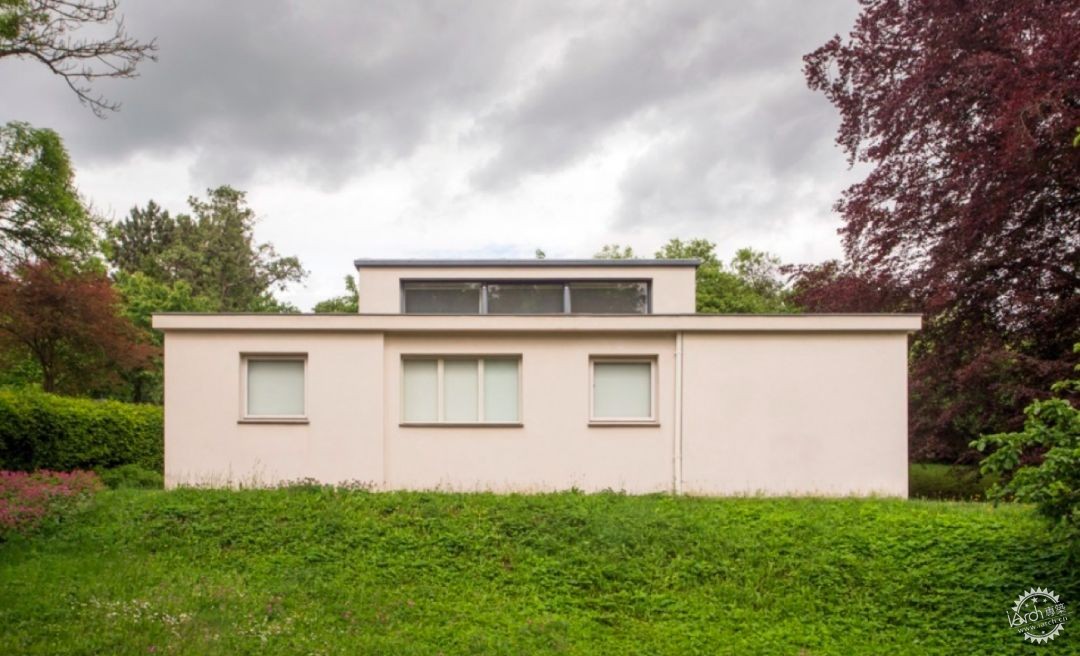

这个作品上次王辉老师讲过,叫号角街宅(Haus am Horn), 是由乔治 · 穆切(Georg Muche)在1923年设计的,被认为是第一个现代小住宅(图片2,3),我们从这张图上可以看到什么呢?图中三开间的中间一开间退了进去,有可能作者希望通过这一开间的后退来说明中心对称的关系;同时,这一立面构图也说明作者并没有完全摆脱古典审美的参考系,做的是简化古典的工作。但这个房子有古典主义的构图痕迹却没有古典主义细部。建筑本身除去下水管、檐口、屋顶的处理,其余部分也没有什么建造的迹象。
房子的平面(图片3左下)如果仔细看会更困惑,退进来的中间开间带来平面上的一系列小拐弯,对于空间质量来说这些拐弯没有任何帮助,被它影响的空间只会变得更加不单纯。因此,尽管大的空间关系是明确的,但经常有一个空间的转角处多出去一块或一个完整的空间被挖掉一块的情况。但是看彩色的轴测图,显然设计者在图上倾注了更多的热情,每个房间的颜色都不一样,他把建筑想象成透明的,或许这才是他真正想达到的目标。关于这个建筑的诸多蹊跷之处,上次王辉老师其实已经给出了答案,作者穆切是一个画家,不是建筑师。

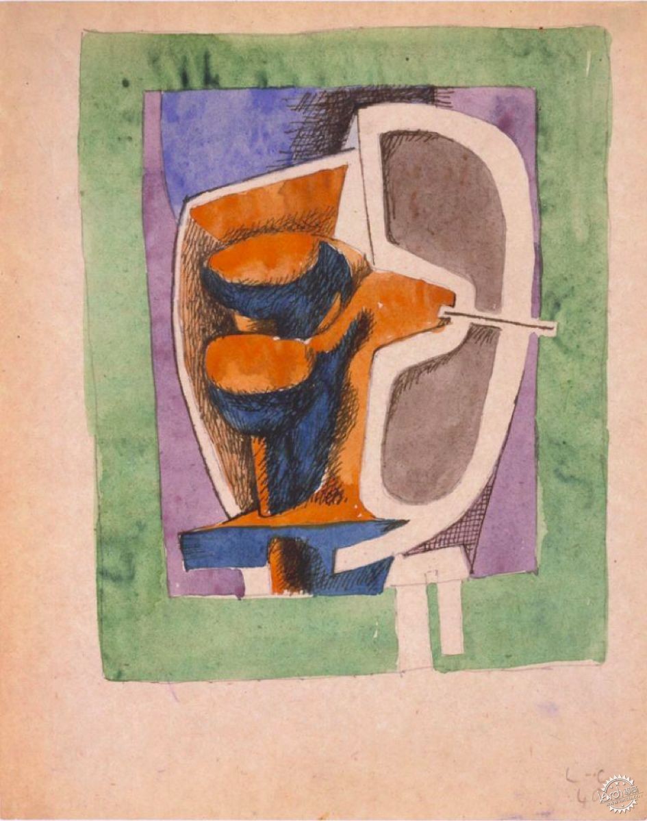

图片4/图片5(图片来源自网络)
我挑了两张穆切的画,似有似无地好像能看出画面中有建筑平面,特别是第二张(图片5)还有开门的表达,可能图中还有转门,但这些终究还是画家的绘画表达,而不是建筑师的设计表达。其实我比较恶毒地认为好多东西,如空间,他不太在意是因为他不懂得去在意,他不是建筑师,他感兴趣的是一些色彩的东西,而这些又与建筑师的思维方式不同。那么建筑师又在做什么想什么呢?

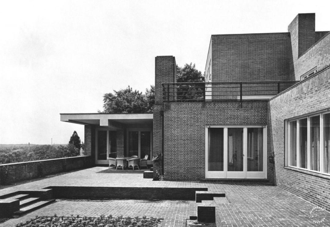

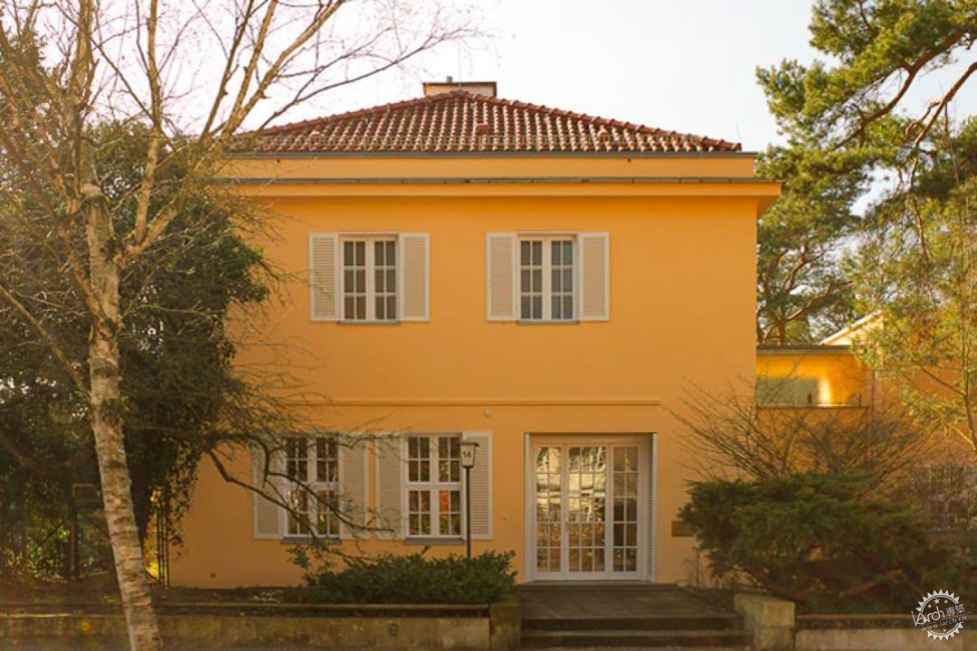

图片6:Berlin-Zehlendorf, Haus Otte, 1921–1922 by Gropius and Meyer 1922
Gropius- The Man Who Built the Bauhaus, Fiona MacCarthy, Harvard University Press
刚才那个画家设计的房子,号角街宅,是1923年盖的,那么在1922年到25年间,葛罗庇乌斯,密斯·凡·德·罗和勒·柯布西埃三个现代建筑先锋式人物都在做什么呢?
我挑的葛罗庇乌斯的房子是奥特宅(Haus Otte),1922年建成,而不是王辉老师之前放的那个房子(Sommerfeld House 1921),我在猜想葛罗庇乌斯是不是当时在考虑如何把一个古典建筑进行简化。奥特宅算是所谓脱了衣服的古典建筑(strip-down Classicism), 所以,坡屋顶还留着,图中入口上面的一小部分当然也有一片坡顶;还是对称的,中轴上的入口有一些部分凸出或凹进;但总的说这已经是去了细部的一个抹平的古典建筑了。

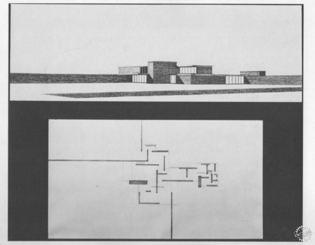

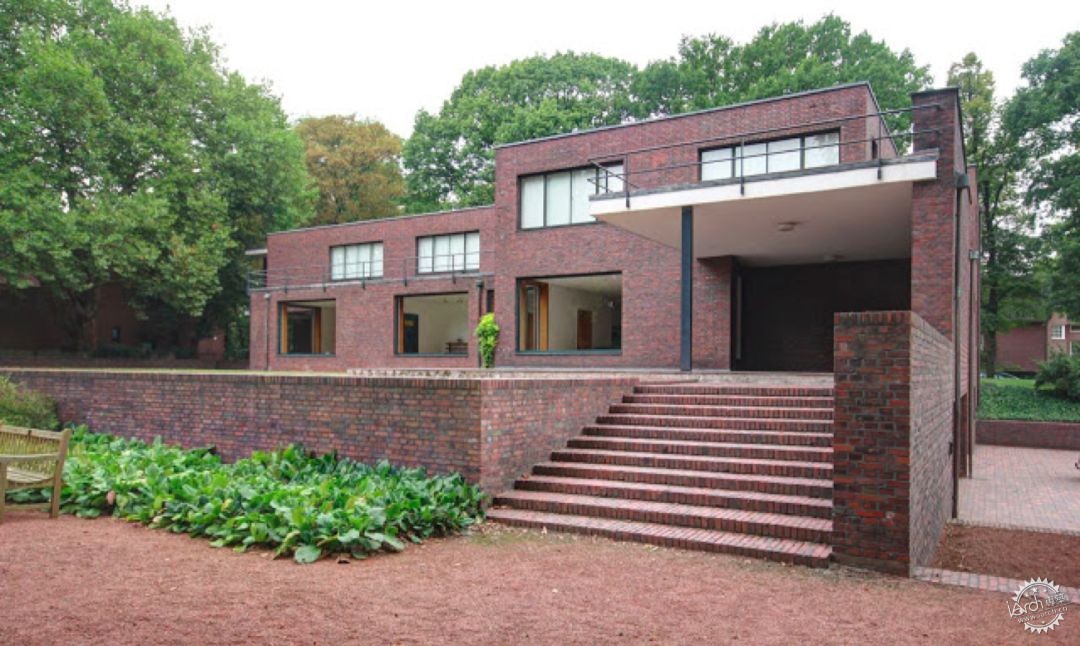

1923年间,当时工作做得最进步的可能是密斯,这是一个砖房子,一会儿咱们还会看到这个房子的平面。很明显他是想用砖,一种古老的材料以及传统的砌筑方法——手工艺,去建造一个现代绘画的抽象构图,但同时又必须是一个能够使用的房子。所以,他真地做到把现代绘画翻译成了现代建筑,这是密斯特殊的贡献,虽然这个房子没有建成。

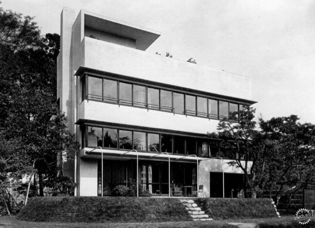

再过了两年(1923-1925),勒·柯布西埃在巴黎的这个白房子——拉·侯煦宅(Maison laRoche),就已经完工了,可以说这时勒·柯布西埃和密斯做的工作可能稍微比葛罗庇乌斯走在前面一点点。其实葛罗庇乌斯已经画了一些相对比较抽象、简简单单的盒子,但是都还没有盖起来。

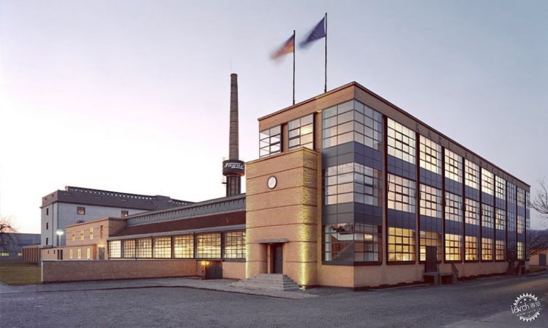

再早些时候,从1923年再倒退12年,葛罗庇乌斯反而是领先的,法古斯(Fagus)工厂的玻璃窗可以说是现代幕墙的前身,尽管实墙部分还是用了砖。这个房子的结构应该是框架的,没有多少墙面,其实这已经是一个崭新的建筑了。

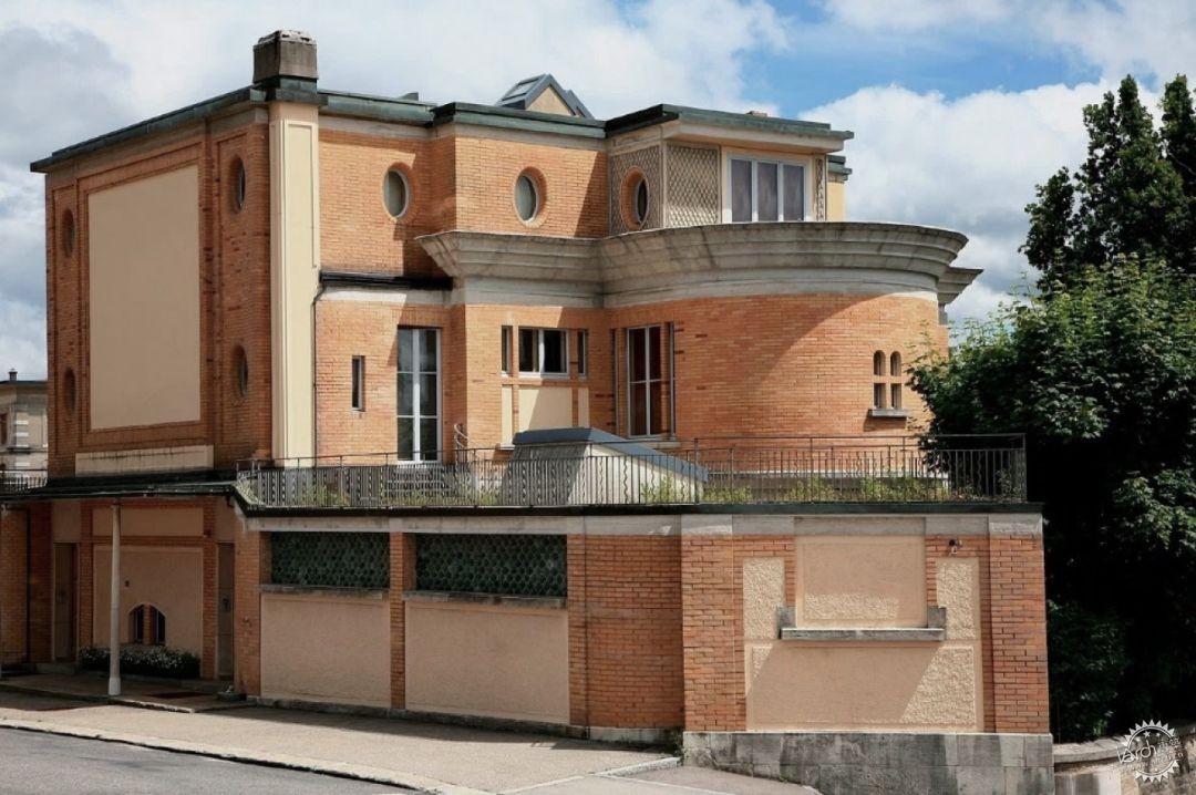

图片11:Villa Schwob by Le Corbusier 1912(图片来源自网络)
反而,早十年,勒·柯布西埃干这样的活儿(据王辉老师讲,里面已是多米诺框架),外部也是用砖。砖可能是当时欧洲最普遍的一种建筑材料。

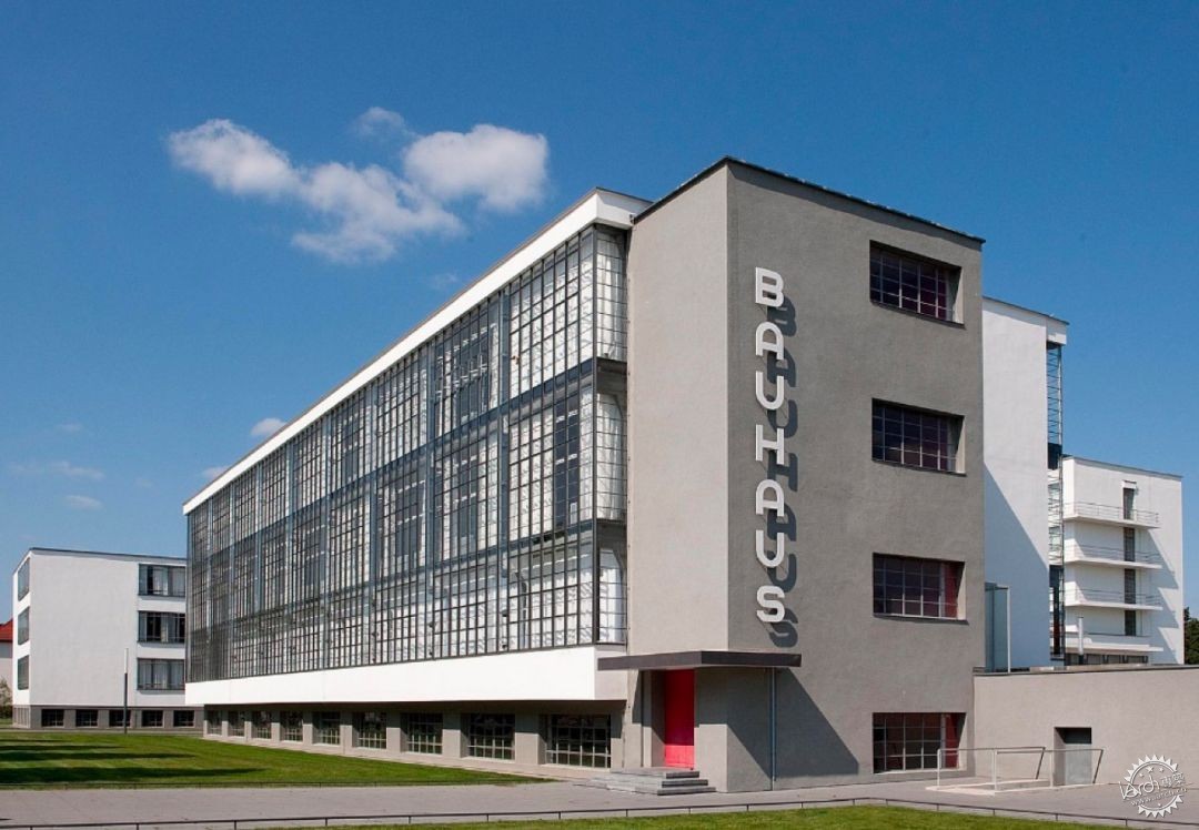

(3)包豪斯校舍 1926
张永和:现代主义建筑一开始为什么是白盒子?怎么不是其他颜色的盒子? | 被搞坏的...第13张图片
图片12:Bauhaus by Walter Gropius and Adolf Meyer 1926(图片来源自网络)
到了1926年,包豪斯的校园就盖完了,是葛罗庇乌斯和迈耶(Adolf Meyer)的合作设计。从这张图(图片12)大家可以看到当年的德绍(Dessau)是什么样,图中这里还是一个很空旷的不太发达的小城。我曾经在1992年去过,也还是挺乡下的一个地方。邻居都是坡屋顶的传统房子,突然就冒出这样的一个不一样房子,可以想象当时人们的反应。先看我的总结再回来看图,
包豪斯版白盒子:
新技术: 屋面防水材料 > 平屋顶;混凝土;玻璃幕墙
绘画的影响(这一点我后面会展开讨论)
发展中的“抽象”概念(这点也是)
工业化的形象
德绍: 传统,低密度,开放空间 > 提供了最好的视野和反差
包豪斯版本的白盒子首先使用了新的技术。当时的平屋顶不是想盖就能盖,解决屋顶防水相当不容易,所以此前的房屋都是坡屋顶。我估计当时是出现了什么新材料改善了屋顶的防水,所以做平屋顶基本上问题不大了。其次,混凝土已经有了。然后是玻璃幕墙,玻璃幕墙的发明应该是葛罗庇乌斯的功劳。那么,大家再想想1923年画家设计的房子,将建筑表面抹平这件事情(当然也不是我一个人说的,还有评论家也指出过,一会儿会谈到),是不是画家受他背景的局限,追求“如画”的平面,同时追求的是抽象。当时绘画走在建筑的前面,已经和传统绘画完全决裂了。画家们开始画抽象画,可是建筑师还在寻找“成为现代”、“成为新”的突破点,所以建筑师向画家学习的也正是这一点。但我觉得,当时的建筑师还有这么一个意识:他们掌握了防水、平屋顶、混凝土等等技术,并希望通过房子来表达这些技术,以及希望现代建筑能够体现工业化。

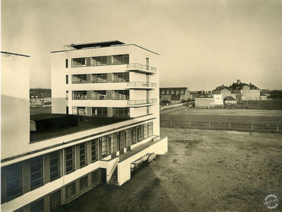

张永和:现代主义建筑一开始为什么是白盒子?怎么不是其他颜色的盒子? | 被搞坏的...第14张图片
图片13:Bauhaus by Walter Gropius and Adolf Meyer 1926
再回来看照片。先讲画画这件事,说建筑师跟画家学习,有一个证据,就在这张照片里(图片13)。图上不是太明显,因为它做得特别巧妙。(六层楼部分)灰色的首层的窗开到顶,直接从白盒子底部伸进去,然后这些窗间的墙墩子又退进去了一点点,再转到侧面,白墙和灰墙就完全平了。也就是说上头这个白盒子和底下的灰体量基本是平的,只是用绘画的方式分开的,但让白盒子看起来是悬空的,其实只是颜色差异造成的幻象。再说建造技术,混凝土露出来了(后面三层部分房子的底层);玻璃幕墙(不过这张图上看不到);以及平屋顶,新技术都有展现。另外,我觉得建筑师的媒体意识当时已挺强的了,正是开阔的、甚至是比较落后、传统的德绍使得这个建筑能够照出这么偶像型的照片,如果这个建筑是在柏林,房子那么密,这个楼可能就插在密布的房子中间,造不出这个势来。这个“势”其实是一种形象。

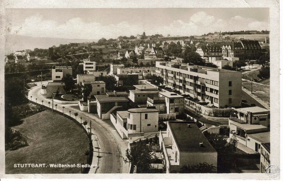

图片14:Stuttgart, Weissenhof Housing, 1927(图片来源自网络)
斯图加特的白房子住宅区大家都很熟悉,规划师是密斯。密斯盖了其中一栋集合住宅,勒·科布西埃有两栋独立住宅,葛罗庇乌斯也有两栋。整体看这个项目,如果只是关心白房子的建筑自身,要关注的建筑师恐怕是其他人,像德国的汉斯·夏隆(Hans Scharoun),荷兰的J.J.P. 奥德(J.J.P.Oud)。因为夏隆是这里惟一一位有所独创的;而奥德是荷兰人,荷兰当时在住宅研究和设计的方面走在前面。

如果关心白房子住宅区整体的影响,还要看这些房子的共性。建筑师群体中主要是德国人,也有其它地方的,比如荷兰、法国等国的建筑师。首先得意识到白房子住宅区开始是一个展览,所以要用一个能很快造起来的建造体系,这个体系是工业化的,是钢结构。所以葛罗庇乌斯做了很有意义的一个工作(图片16),他设计了一个钢框架加墙板的系统。简单地看技术图纸,是S型的密肋钢龙骨,里外两层板,中间是保温隔热材料,和美国的木龙骨系统差不多。我比较好奇的是墙上这些缝隙的防水是怎么处理的,不太清楚。这真的是一个进步的建筑,因为采用了工业化的生产建造方式,当然,也是一个平屋顶的简洁白盒子。

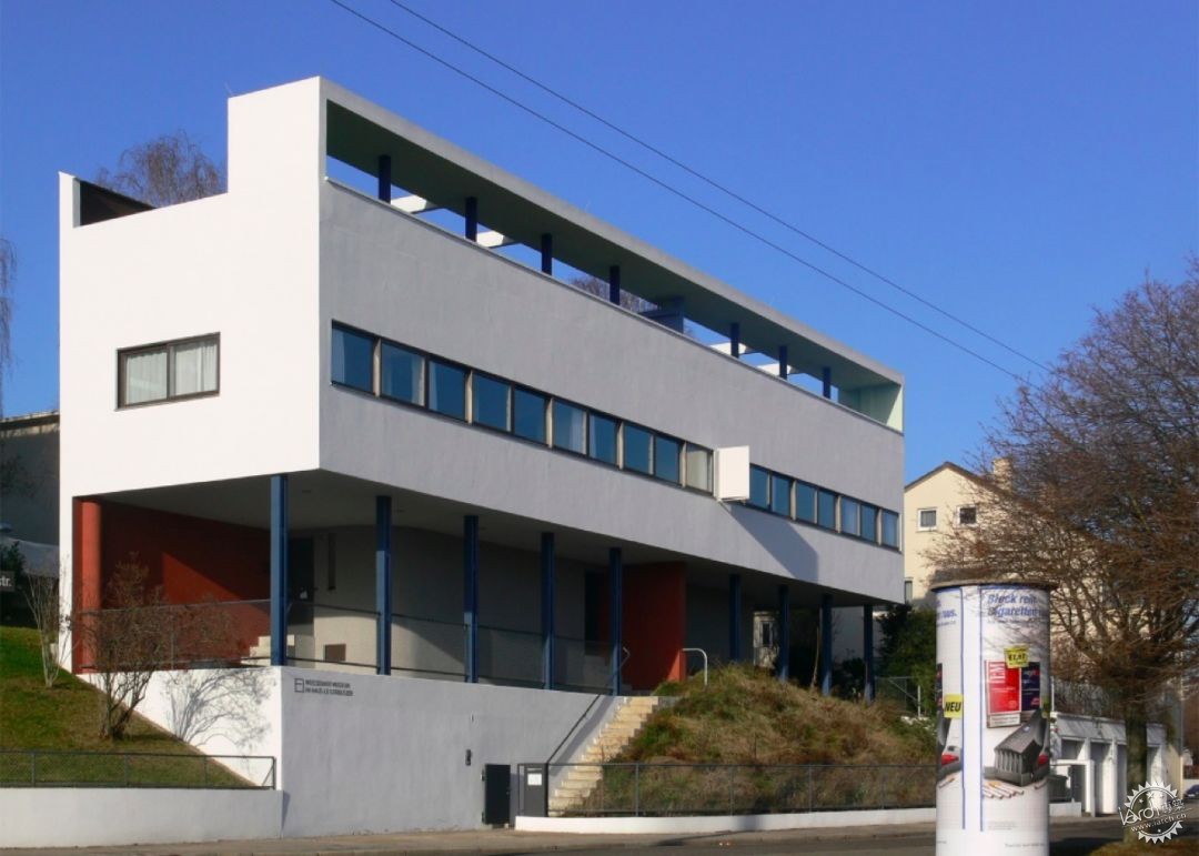

图片20:Corbusier House, Weissenhof, 1927(图片来源自网络)

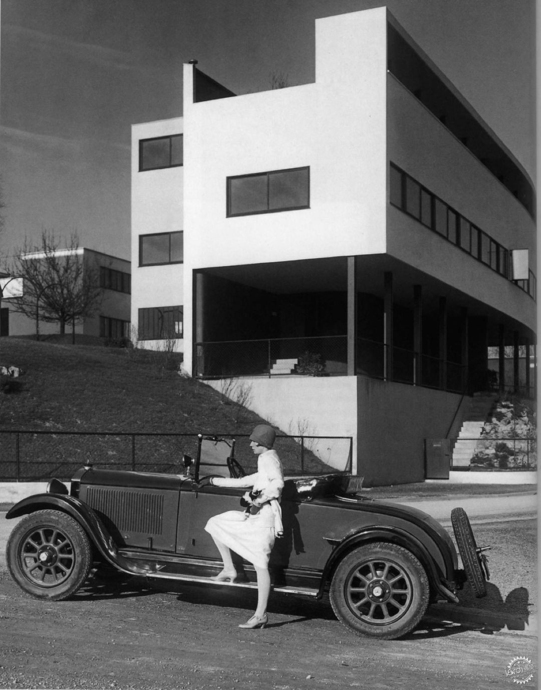

然而,媒体最爱的是勒·柯布西埃的这个建筑。这是一张旧照片,书里、杂志里用的最多的照片之一,建筑几乎贴到了右边的边框,因为房子在这里根本不重要,只是个象征时尚的背景,重要的是前景的汽车与人。这跟今天媒体做工作的方式一模一样,咱们现在就生活在这样一个媒体社会里,不过比那个时代更疯狂一点。

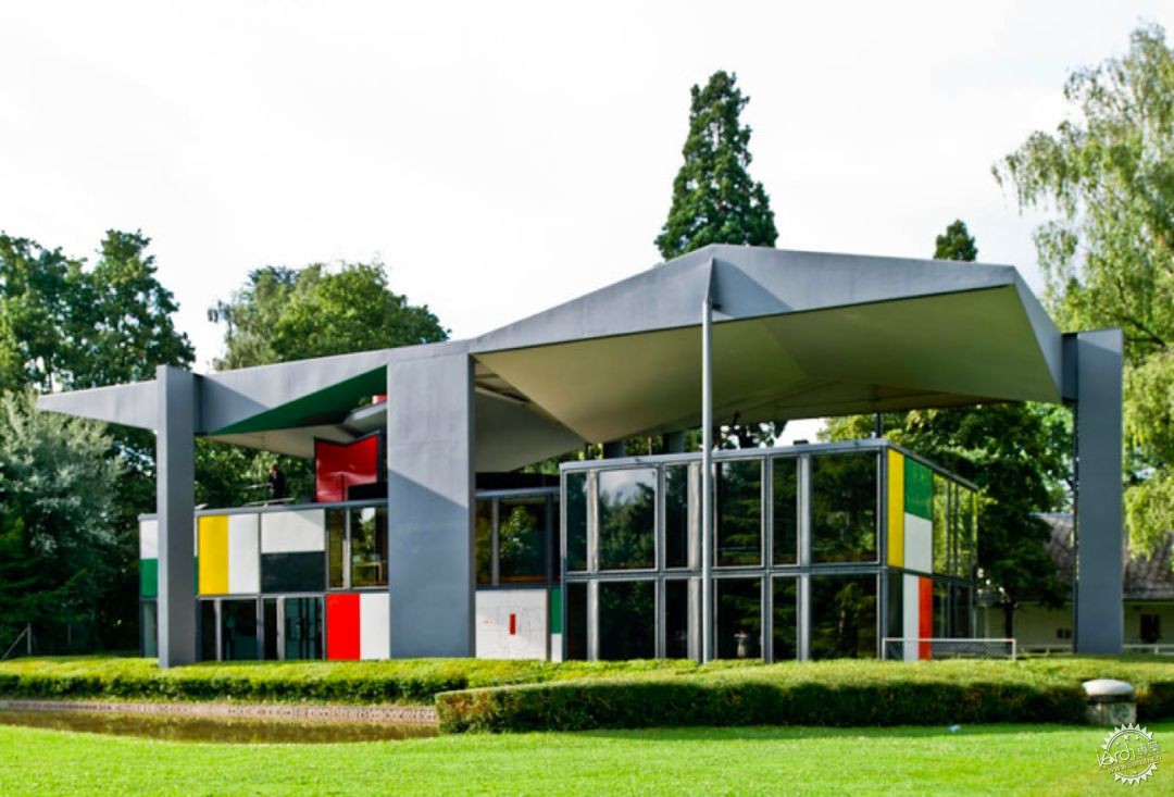

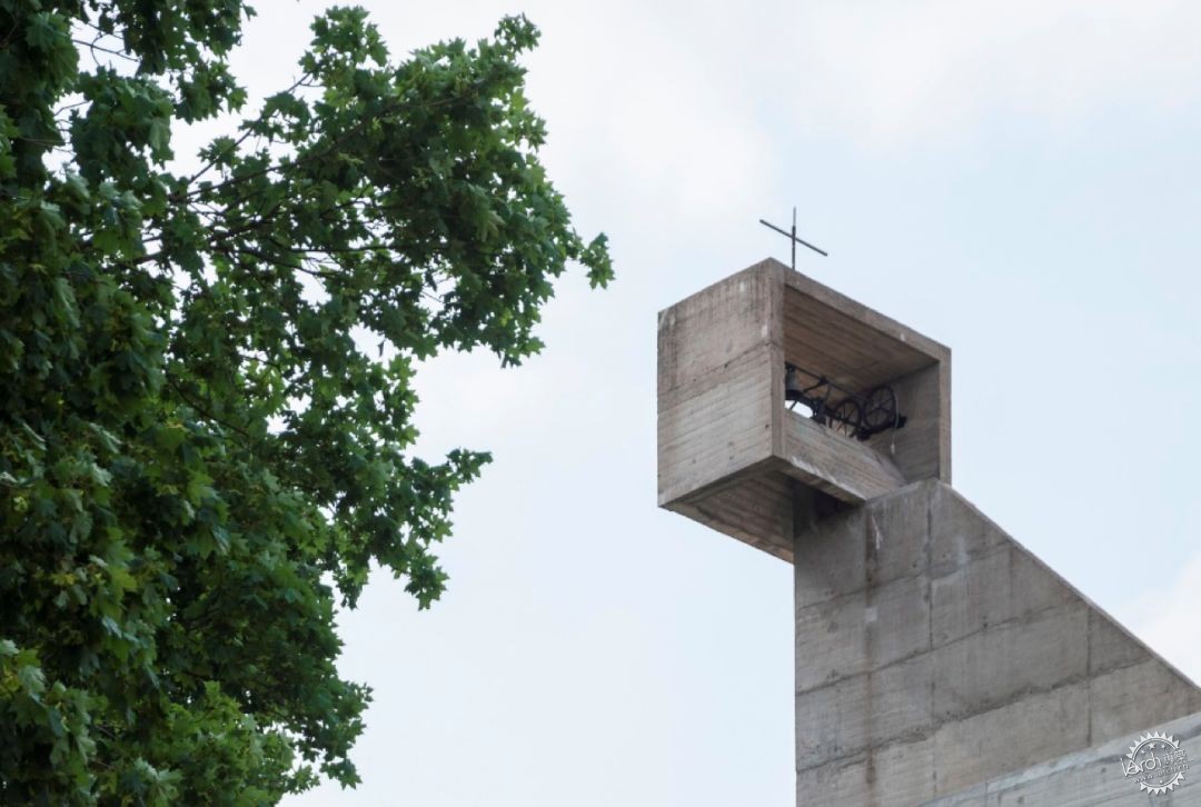

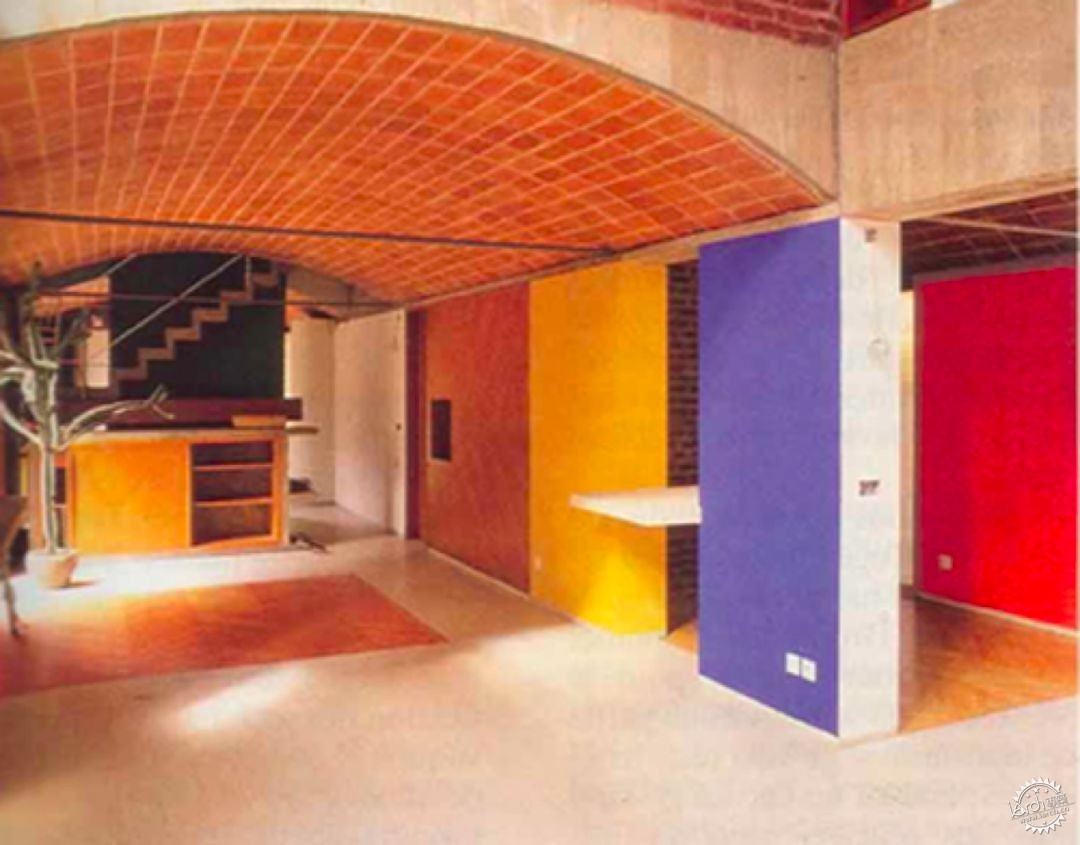

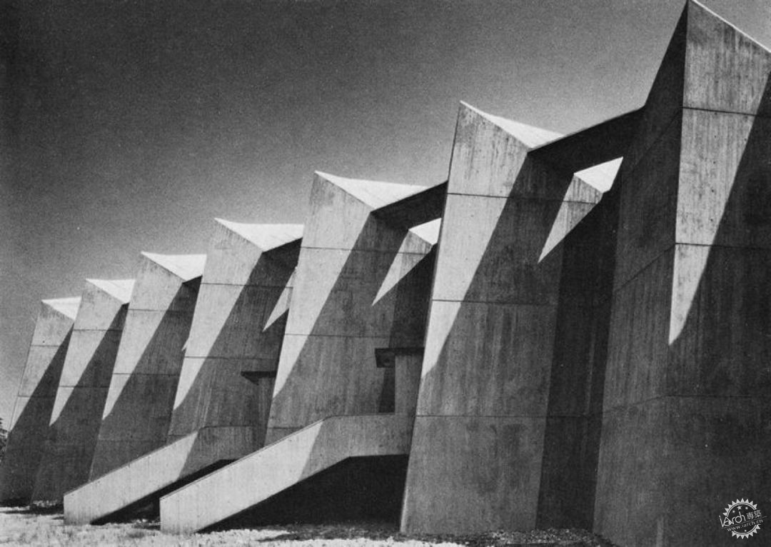

不过他在自己的建筑中会运用绘画的元素,有一些是通过简单的色块来表达的,如约尔宅(Maisons Jaoul),苏黎世湖边的这个房子——海蒂·韦伯博物馆(HeidiWeber Museum)也是。更有意思的是在拉图雷特修道院,他设计的是色彩的光,他的绘画与建筑结合的更加有机了。
张永和:现代主义建筑一开始为什么是白盒子?怎么不是其他颜色的盒子? | 被搞坏的...第27张图片
图片26:Maisons Jaoul byLe Corbusier, 1954-56(图片来源自网络)
张永和:现代主义建筑一开始为什么是白盒子?怎么不是其他颜色的盒子? | 被搞坏的...第28张图片
图片27:Centre Le Corbusier – Heidi Weber Museum byLe Corbusier, 1960s(图片来源自网络)

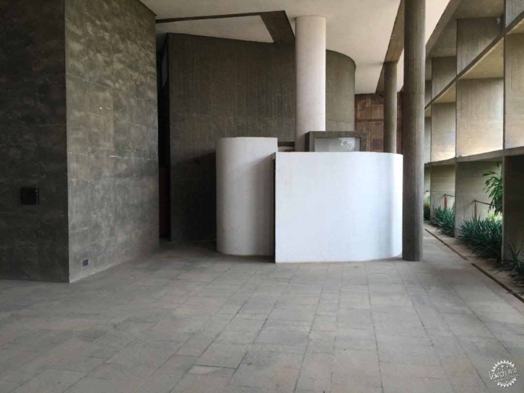

张永和:现代主义建筑一开始为什么是白盒子?怎么不是其他颜色的盒子? | 被搞坏的...第29张图片

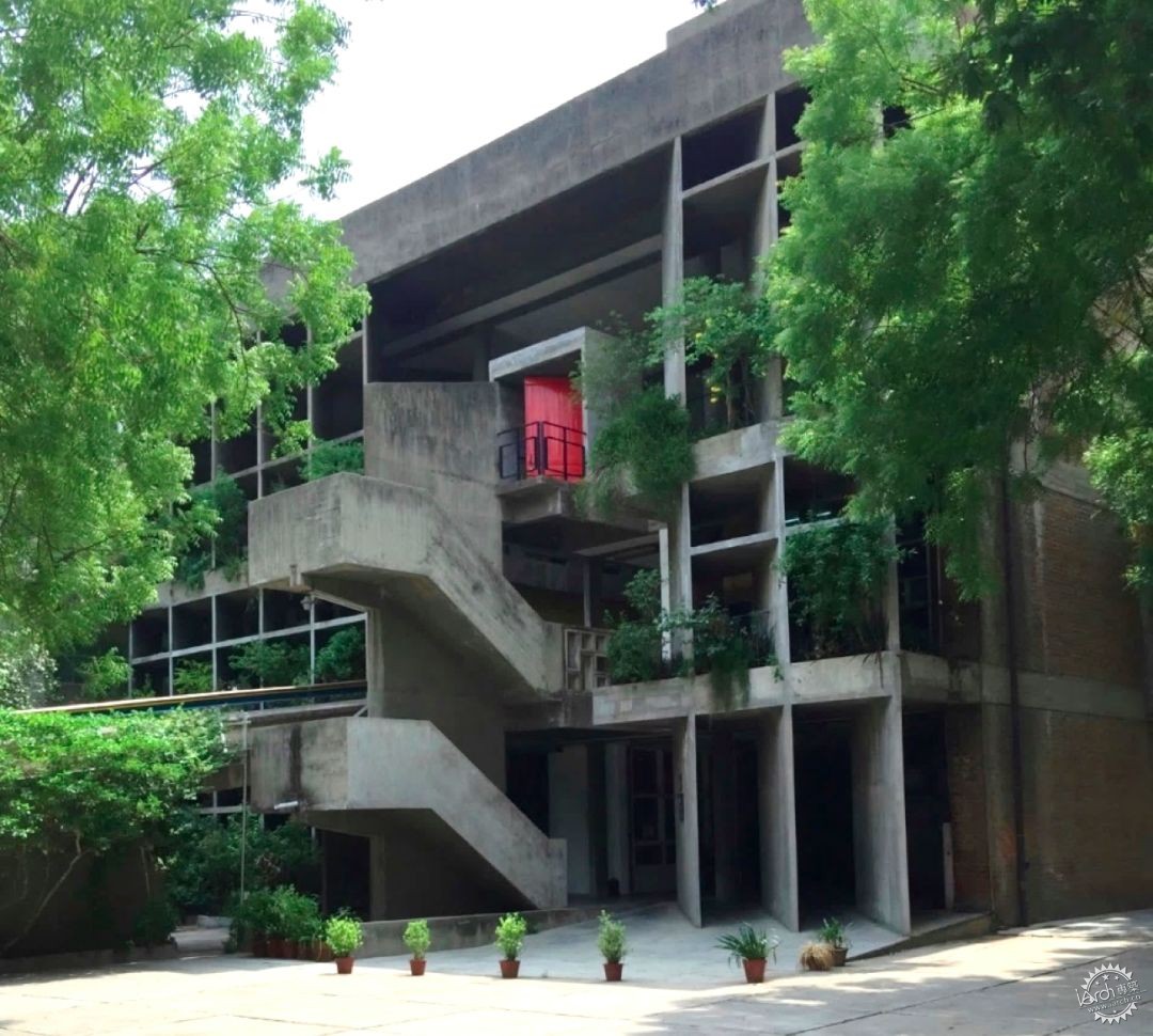

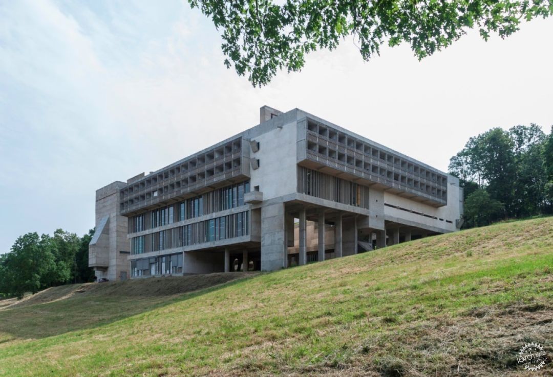

图片28:La Tourette

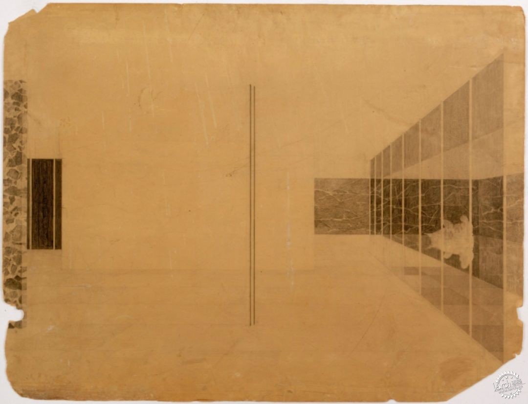

张永和:现代主义建筑一开始为什么是白盒子?怎么不是其他颜色的盒子? | 被搞坏的...第30张图片
图片29:Ludwig Mies vander Rohe, Neue Nationalgalerie in Berlin, preliminary design (1963)
张永和:现代主义建筑一开始为什么是白盒子?怎么不是其他颜色的盒子? | 被搞坏的...第31张图片
图片30:Ludwig Mies vander Rohe, Barcelona Pavilion diagram, 1929(图片来源自网络)

图片31:Brick Country House,project, Potsdam-Neubabelsberg, Plan 1964(图片来源自网络)
这张砖别墅(Brick Country House 1923)的平面图是1964年后重新画的。在这张图里,他把每一块砖怎么砌完全画出来了,相当于他把这个房子在这张平面上造了一遍,比如他的壁炉是通缝的砌法,还有其它各个地方用的是怎样的砌法全都交代得清清楚楚。这张平面可以说是一张抽象画,同时又是建筑图,绘画和建筑在这张图中达到了一个完美的统一。

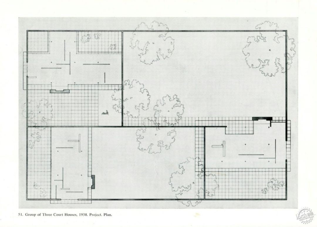

图片33:Group of three CourtHouses, Project, 1938
Ludwig Mies Van Der Rohe

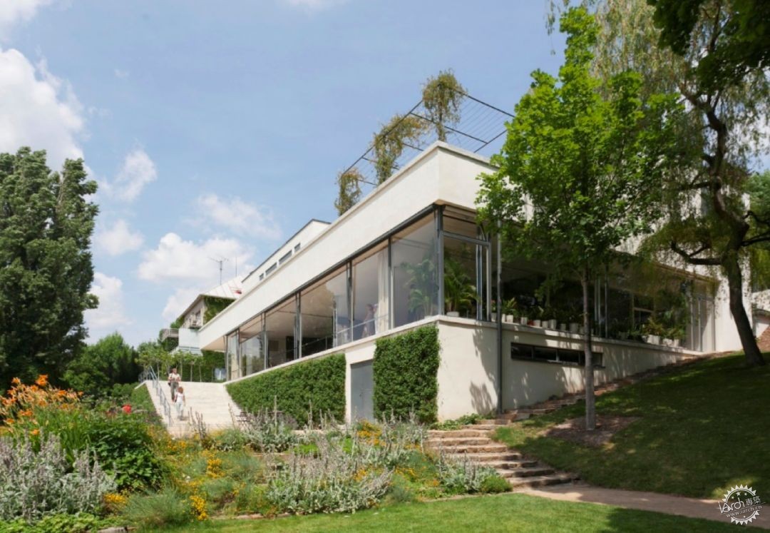

这张是我最喜欢的一张密斯的平面图。图中这些住宅的空间组织可以说是画意盎然,同时又非常建筑。再来读读拉斯姆森如何比较密斯和勒·柯布西埃,他说勒·柯布西埃建筑的色彩构成是没有重量的(因为他认为建筑应该是有重量感的)。…… 这些住宅,是想造成一个完全没有重量的假象。…… 看不到任何建筑元素的迹象:结构厚度、体量、空间,只是几个色彩平面。他把勒·柯布西埃批评了一通的同时表扬了密斯:他认为土根哈特别墅完全体现了密斯作为一个石匠的儿子所携带的基因,认为密斯对于材料、准确性、硬度、细部及完成面都是有关照的,就材料方面,他将玻璃板、不锈钢、抛光的大理石、织物、皮革都完美地组织在一起。

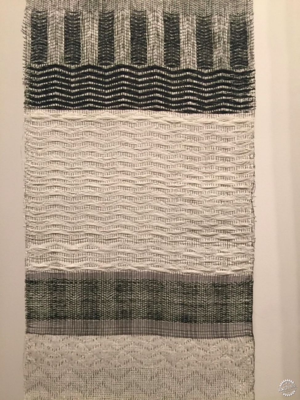

这个是另一个包豪斯早期的学生安妮·阿尔伯斯(Anni Albers)的作品。她是学织物设计的。当时为了达到返回手工艺的教学目标,包豪斯做了一件事情,就是让每一个学织物设计的学生(当时都是女生),都要学织布,就是要上织机自己织作品。安妮·阿尔伯斯是其中特别优秀的一位,后来她嫁给了约瑟夫·阿尔伯斯(阿尔伯斯夫妇到了美国后在黑山学院把现代艺术教育搞得风生水起)。她的织物如果有机会看实物,其含蓄的色彩,丰富的肌理,非常打动人,可以说是一幅幅手织的抽象画。而且你很难想象它的创作过程不是一个人坐在那里一边想一边织出来的,所以如果把安妮·阿尔伯斯当作一个用纺织作画的画家,那么她可能是最彻底回归了手工艺的画家。

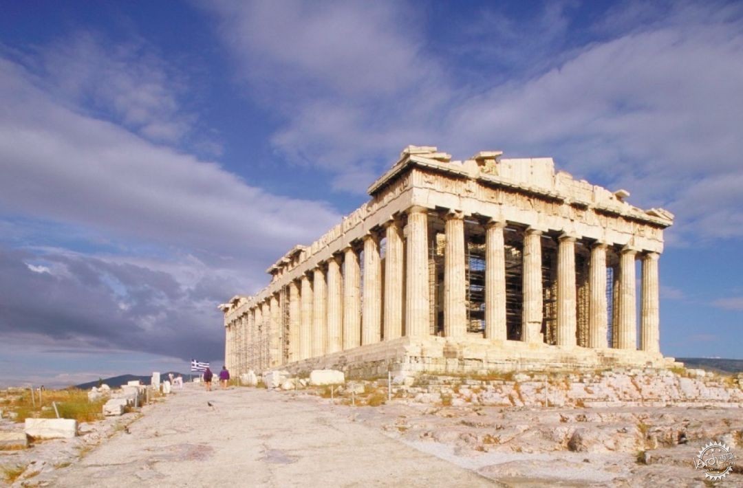

图片41:Parthenon(图片来源自网络)
古希腊的帕提农神庙,这些装饰,柱头、柱础、线脚,当然是现代主义最恨的东西。但这些装饰是表现建筑的构造逻辑或受力逻辑以及传递方式的,如:柱和上面过梁与下面基础的搭接方式。后来没有新的东西用来取代它们,仅仅是把它们干掉了。

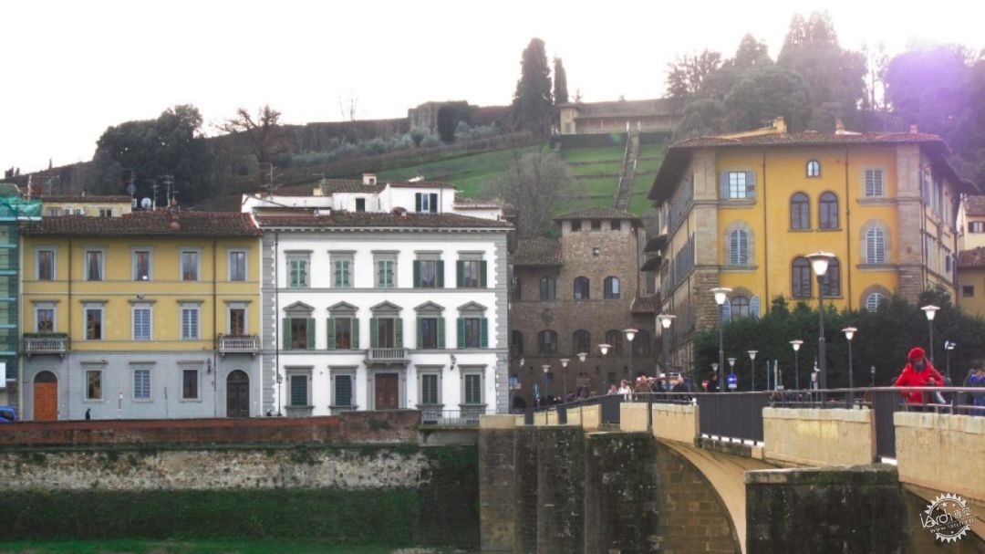

图片42:Firenze
这是佛罗伦萨的一张照片,请注意中间一栋房子,当然这不是五百年前的抹灰,但白色的抹灰五百年前的文艺复兴时期就出现了。一个建筑上做了白色的抹灰,就构成了现代吗?白色、无质感的表面作为抽象的代言?同时它还能表达工业化?这就造成了一个意想不到的情况:
古老的、特别低技术的白色抹灰帮助20世纪的建筑师解决了抽象的问题。
也许本质的问题是:材料没有被当作材料使用。白色成为一个符号。

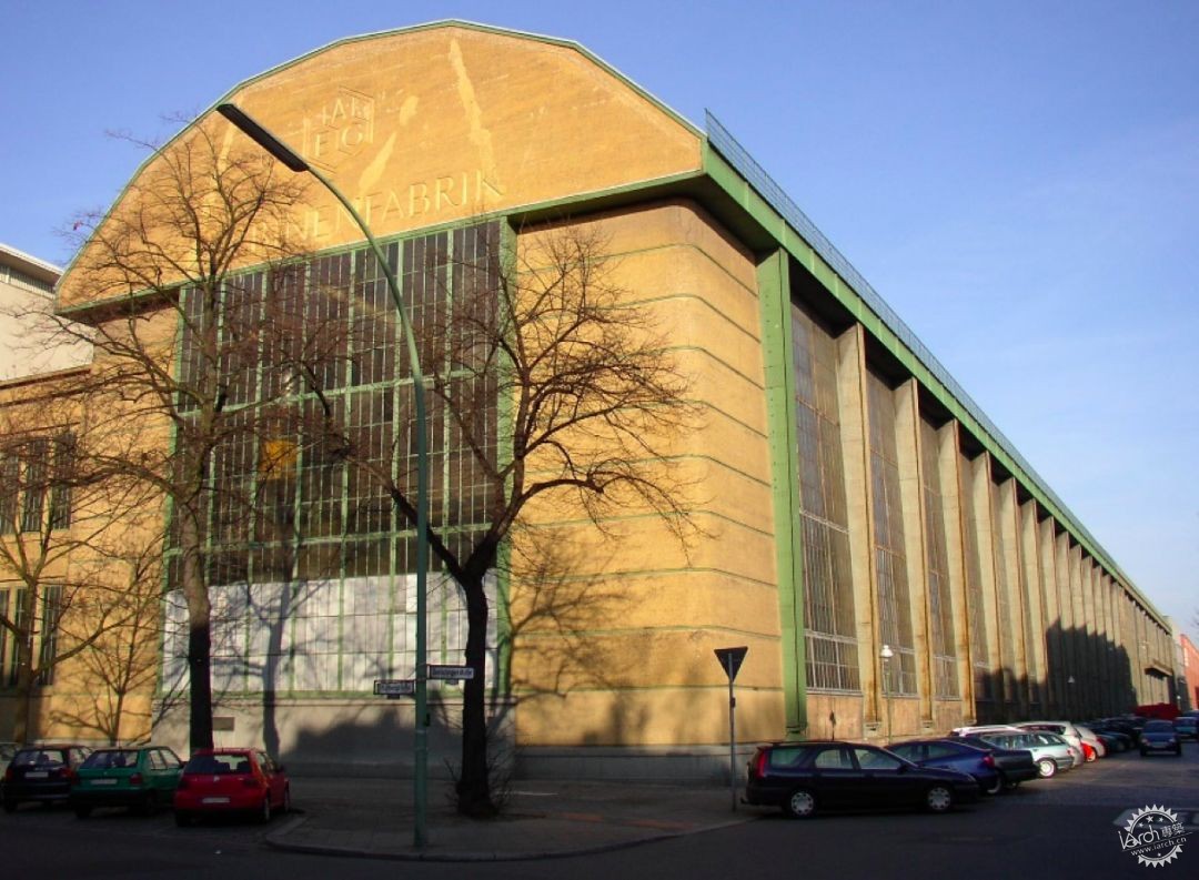

现在整理一下建筑走向现代的发展过程。看比较早期的时候由贝伦斯(Peter Behrens)设计的AEG工厂,材料、结构与建筑形体之间存在着有机的关系。
张永和:现代主义建筑一开始为什么是白盒子?怎么不是其他颜色的盒子? | 被搞坏的...第45张图片
图片44:Fagus Factory by Gropius and Meyer, 1911(图片来源自网络)
这是葛罗庇乌斯和迈耶尔设计的法古斯厂房,也用了砖,是新老技术的结合。但是,当画家开始盖房子以后问题就出现了。

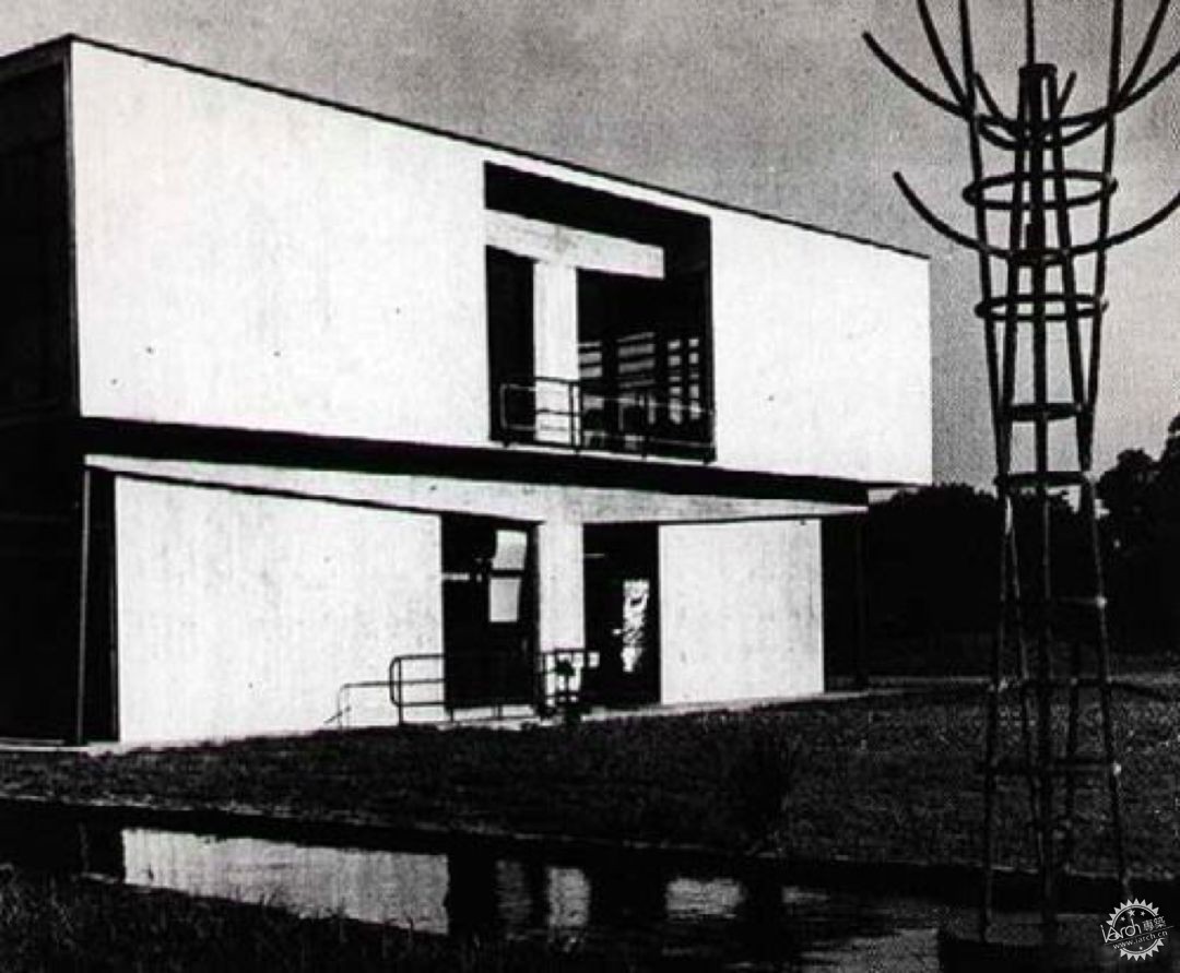

图片45:1st modern house: Haus am Hornby Georg Muche, 1923(图片来源自网络)
张永和:现代主义建筑一开始为什么是白盒子?怎么不是其他颜色的盒子? | 被搞坏的...第47张图片

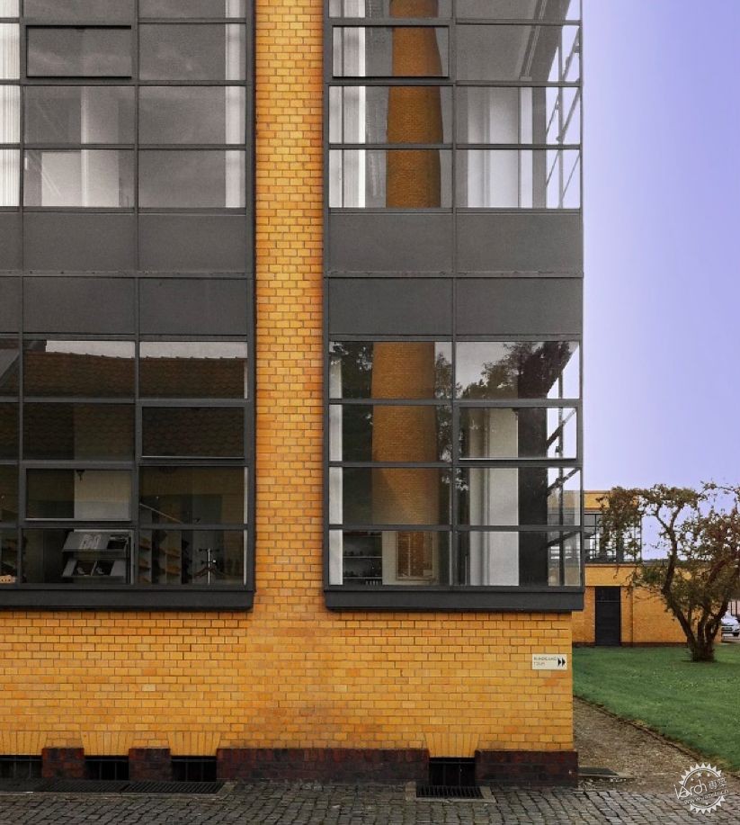

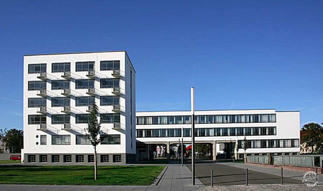

图片46:Bauhaus Dessau by Gropius and Meyer, 1924-1926(图片来源自网络)
在这里(图片46),包豪斯的建筑立面颜色是设计过的,估计颜色后面是砖,但凡有砖的部分就都给糊上了,可能他们会觉得砖作为建筑材料有些古老,不足以表达“现代”?其次钢龙骨大面积玻璃被露出来了,这是工业化的绝佳体现。所以现代的就露出来,不够现代的就用涂料糊上,策略上还是非常清楚的。另外后面的金属栏杆也露出来了,因为是钢的材料,也表达工业化。

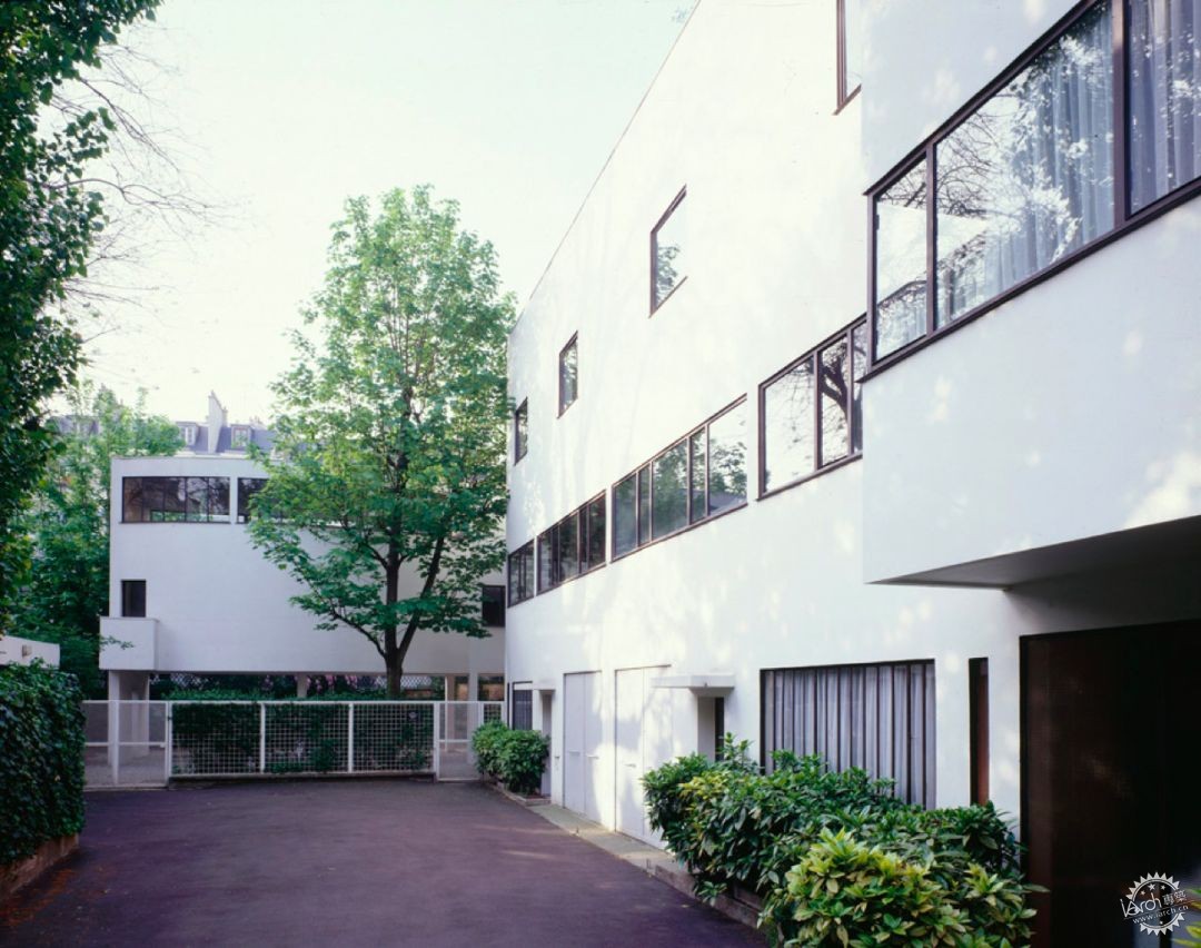

图片47:Weissenhof House by Le Corbusier, 1927
刚才说的建筑抽象的每一条在勒·柯布西埃这个房子都有体现:看不到墙的厚度;看不到空间的深度;整个水平长窗和墙面基本是平的;这张照片希望檐下柱子都在阴影中,最好都看不见,实际上柱子在大多数时间没有在阴影里的时候还是看得见的,但是一根根非常细的钢柱子,也没有任何的材料交接就直接捅上去捅下去了;上面的白盒子悬挑出来,好像没有重量;表面全部用涂料覆盖,没有质感与材料感;当然看不到装饰和手工艺。如此这般,把所有创造即是工业化也是现代化形象的功课做得尽善尽美了。

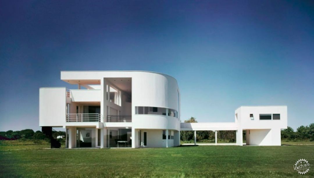

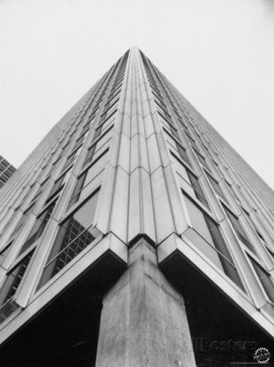

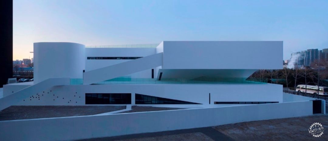

图片48:Saltzman House / Richard Meier &Partners Architects(图片来源自网络)
后来白盒子一直在发展,并一直走在不遵循建筑思维逻辑的线上。美国的理查德·迈耶(Richard Meier)的建筑拥有丰富的立面,在打破盒子的形体上,和原来的白盒子不一样了,但实际上还是延续了白盒子不太重视建筑原本结构、建造、以及形式逻辑的操作。

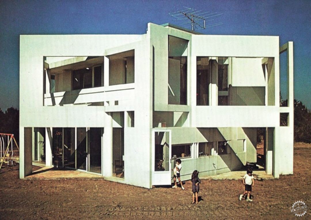

张永和:现代主义建筑一开始为什么是白盒子?怎么不是其他颜色的盒子? | 被搞坏的...第50张图片
图片49:Peter Eisenman, House III, 1971(图片来源自网络)
一个最极致的白盒子案例是彼得·艾森曼(Peter Eisenman)的3号宅。他设计的这一系列房子都是用一个特定的形式逻辑推理出来的,这里面有建筑元素的形式,也有空间的形式,什么都有就是没有房子。换言之,建筑元素如墙、柱和结构及建造没关系,空间和使用没关系。2003年在美国,有一天我拿起一份纽约时报,偶然发现这个房子的照片登在上面,是一个广告,标价美金13万在出售。不很贵,是吧?是怎么回事呢?是因为之前白房子住宅区的问题在这里又出现了,房子全散了,买主得把这个房子重新盖一遍。怎么盖呢?从来也没人想过这个问题,包括他自己也没有,因为他要的是思想,他不关心盖房子。
这个房子的建造实际上就是木龙骨两边贴胶合板、然后刷漆建成的,所以可以说是一个一比一的模型。艾森曼盖了几个房子都是这样。当然我讲的都非常卡通,但是他把白盒子打碎了,很彻底地打碎了,在这里白盒子非常不成立的一面也就完全体现出来。所以当时白盒子也被美国很多建筑师质疑,同时一批建筑师做的工作虽然被贴上了白盒子的标签,但也开始不那么白了。

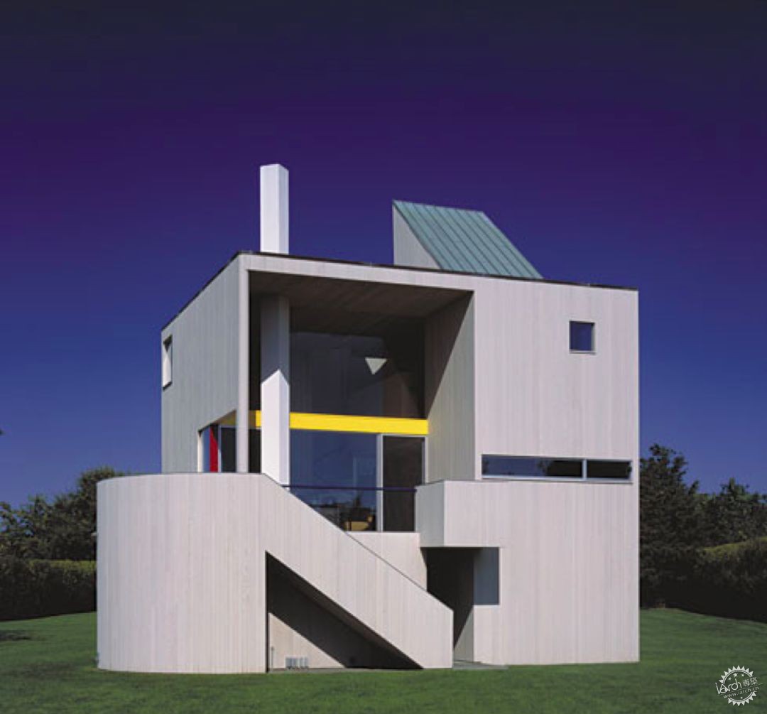

图片50:Gwathmey Siegel Kaufman Architects, Gwathmey Residence and Studio, 1965-66(图片来源自网络)
大家仔细看这个房子的外墙,是竖向木板条的。远看是白盒子,尽管也不是很白。这个房子的名字应该叫母亲宅,是美国建筑师查尔斯·瓜斯梅(Charles Gwathmey)为他的母亲设计的。他的母亲是艺术家,所以这是一个工作室。当时所谓的纽约五或白色派,他是其中之一。也许他应该被称作有材料性的白色派。当时还有一个灰色派也做了一个母亲宅。

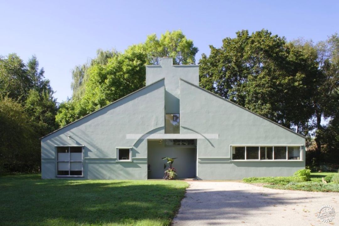

图片51:Vanna Venturi House / Robert Venturi, 1964(图片来源自网络)
比较两个母亲宅,文丘里这个被认为更是大众的本土的,但我怀疑这个房子也只是环境比较平民化;刚才瓜斯梅的那个被批评是精英的舶来的。对美国人来说白色是欧洲进口的。文丘里母亲宅墙面上的灰色是涂料。

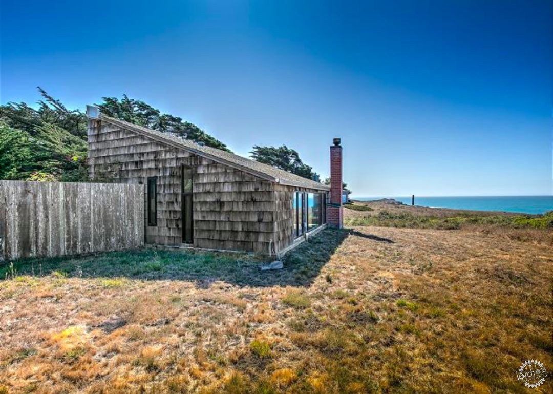

灰色派建筑还真有很多是灰色的。查尔斯·莫尔(Charles Moore)在加州海滨农场(Sea Ranch)设计的这栋房子刚建好时不是灰色,为什么归类到灰建筑里,因为再过十年就变灰了。这种美国的典型木板墙在海边一段时间以后木头都会变成银灰色的。所以这类建筑有本土的一面,更有自然的一面。

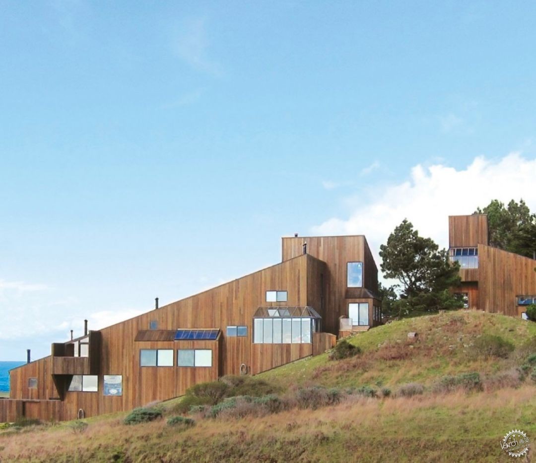

图片53:1966 Joseph Esherick Sea Ranch(图片来源自网络)
约瑟夫·艾希瑞克(Joseph Esherick)这栋也在加州海滨农场(图片53),建成时的颜色看上去应和照片(图片52)里莫尔的房子一样,但材料不同,是木瓦,一种非常美国当地的材料。木材时间长会烂掉,就要换新的,一换又会变成木色,所以一个房子的墙面有时会是灰白色调里面又掺杂木色。也就是说建筑表面的颜色并非固定的,而是不断变化的。美国有些建筑师想把现代主义和本土文化语境及自然环境建立起一个关系。他们其中有几位在加州盖木框架玻璃宅,是最早被称为批判的地域主义的。

当然白色建筑也没停留在美国,后来就传到了世界各地发展出各种不同的版本。一个“重灾区”是日本,一个房子可以什么都是白的,白地板、立面、屋顶等等,是一种风格化的设计,但白得有道理有意思也不多,西泽立卫的丰岛美术馆就是少数的例外之一,这个房子里白色帮助实现了空间和光的纯粹体验。

密斯这个建筑在我眼里不代表什么,就是一堆砖头,一堆搭得特别好的砖头。如果你看这个年份,1926年,包豪斯刚盖好,白房子住宅区在这之后第二年就发生了,可就是在这样一个时候,他还在把“传统落后”的砖头摆来摆去。
张永和:现代主义建筑一开始为什么是白盒子?怎么不是其他颜色的盒子? | 被搞坏的...第58张图片
图片57:Wolf house/Mies Van Der Rohe, 1926(图片来源自网络)
张永和:现代主义建筑一开始为什么是白盒子?怎么不是其他颜色的盒子? | 被搞坏的...第59张图片
图片58:1928–1930 Mies Haus Lange and Haus Esters
张永和:现代主义建筑一开始为什么是白盒子?怎么不是其他颜色的盒子? | 被搞坏的...第60张图片
图片59:1928–1930 Mies Haus Lange and Haus Esters(图片来源自网络)

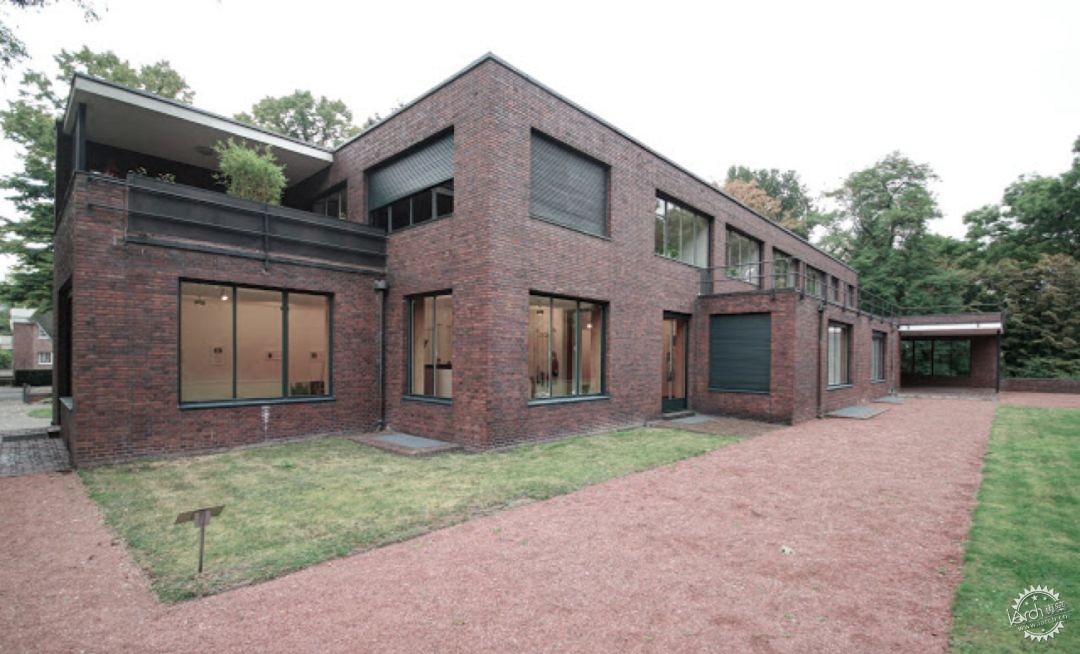

从1928-1930年,那边白房子刚结束,密斯就接连不断的盖了好几个砖住宅,这些房子在弗兰普顿的《建构文化研究》书里面讲到了。今天看有一点特别值得注意:并不是说密斯用了砖就好,而是他用不同的方式尝试使用不同时代的材料,比如说这个柱子(图59入口)是不是和勒·柯布西埃在白房子做的一样?所以密斯有一个开放的态度让你觉得时间是连续的,实际上古典和现代是可以衔接和融合的而不是对立的,进而:材料真的分时代吗?

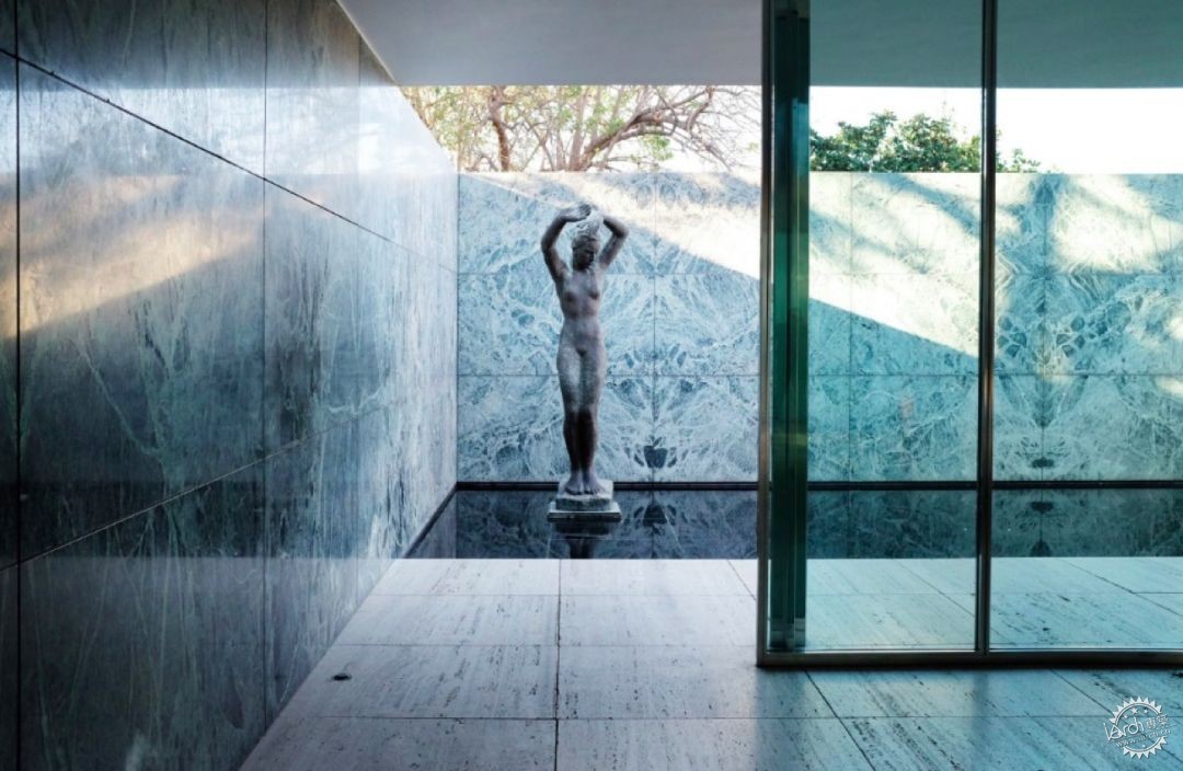

图片60:Barcelona Pavilion by Mies van der Rohe, 1928-29
尽管这不是一个最典型的古典雕塑,这肯定是一个饰物(ornament),这个雕塑与一个很传统的材料大理石(其肌理转化为了一幅抽象画?)共同构成了巴塞罗那馆非常重要的一个角落。

图片61:Villa Tugendhat / Mies van der Rohe, 1930(图片来源自网络)
土根哈特应该是密斯最后的白房子之一,但抹灰只是众多材料中的一种。丹麦的评论家拉斯姆森也用了这个房子来对比和批判勒·柯布西埃当时的建筑。
张永和:现代主义建筑一开始为什么是白盒子?怎么不是其他颜色的盒子? | 被搞坏的...第63张图片
图片62:Villa Tugendhat / Mies van der Rohe, 1930
密斯用纹理强烈的木材围合出餐厅区;钢柱与巴塞罗那馆的一样,是四个角钢拼成的十字截面,钢柱镀络表面的反光强调出其金属的质量,地面上铺的是密斯非常喜欢的意大利多孔火山岩(贝先生等建筑师都受他影响常用这种石材)。所以能看出密斯有一个能力,就是把各式各样不同质感的材料非常好地组织起来,应该与他当过瓦匠是有关系的。另外,这些窗子也非常有意思,大家不要以为它们是不可开启的,实际上它们是可以打开的,不是推拉也不是平开,而是沉到地下去,完全消失。这个房子在捷克。

图片63:Farnsworth House / Mies van der Rohe, 1945-51

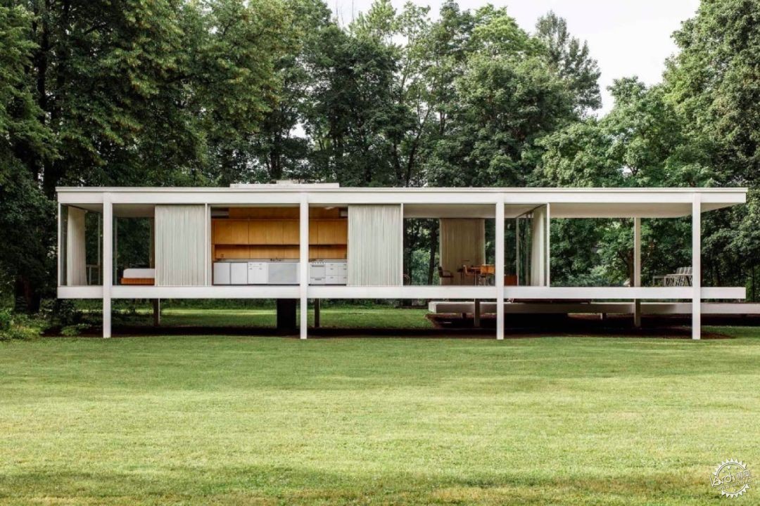

关于这个房子,我和王辉老师的看法不太一样。我觉得很简单,就是作为一个对材料、手工艺感兴趣的建筑师,密斯不仅仅对砖感兴趣,他对很多材料都感兴趣,所以他就意识到钢和玻璃这样的新材料,有它们的表现力。可以说当时他对玻璃的物质性可能还没有完全意识到,所以在这个房子的照片中,玻璃常常消失得无影无踪。玻璃只是透明的载体。科林·罗(Colin Rowe)谈透明性可以不谈玻璃。玻璃和透明性是两回事可以分开。总之,范斯沃斯宅也是真正地把现代材料搭起来的一个很经典的建筑案例。

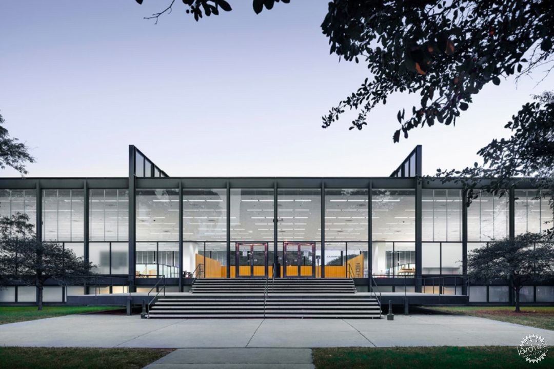

张永和:现代主义建筑一开始为什么是白盒子?怎么不是其他颜色的盒子? | 被搞坏的...第65张图片
图片64:CROWN IIT/Mies van der Rohe, 1950
同样,在IIT的克郎建筑系馆主梁翻到屋顶上面去,使该建筑的结构逻辑性非常强,内部空间非常完整。立面构图里的古典精神是显而易见了,也再次说明密斯不是简单地用二元对立的方式思维。

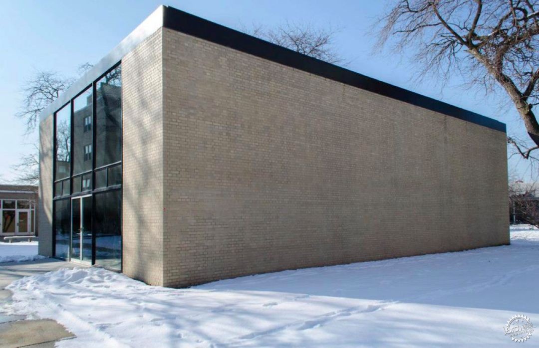

然后砖密斯也没忘记,同是在IIT校园上的一个小教堂(图片65)。

图片66:1958 Seagram/Mies van der Rohe(图片来源自网络)
这个房子也是刚才已经被王辉老师批判过的,特别是它两个非常腐败的餐厅。每个历史老师都会讲这个建筑,我在这里也想提一点:密斯的建筑并不是以“真实”作为一种绝对的设计标准。刚才看到他的那些砖住宅窗户开得很大,他洞口的跨度是怎么解决的?他在砖墙的里面做了钢过梁。密斯的砖建筑里面的剪力墙,也都是一个钢绗架,反正做在墙里你也看不见。因为只有把钢构建藏起来,砖的表现力呈现的才完整。提这个是为了说明,如果希格兰姆大厦外墙上不做没有起结构或构造作用的工字钢肋,钢框架作为一个有表现力的建筑体系,反而体现的不充分。感觉得到密斯更是一个既理性又感性工匠型建筑师,而不是一个较真儿理论说法的学者型建筑师。

包豪斯档案馆 1972                    TAC
葛罗庇乌斯的发展历程又不同。可能是因为从学生时代就请人画图的缘故,他非常重视合作,他到美国以后成立了一个事务所叫建筑合作社(The Architects Cooperative 简称 TAC)。与不同建筑师合作时,盖的房子就很不一样。有趣的是后来葛罗庇乌斯是现代建筑三旗手中仍继续盖过白盒子的一位,在1938年他与包豪斯的老战友布劳耶合作设计了他的白盒子自宅。密斯早早回归砖构并开拓钢和玻璃的建筑;勒·柯布西埃后期专攻混凝土。

图片69:Gropius House/Gropius and Breuer, 1938(图片来源自网络)
这是葛罗庇乌斯自己的家。因为当时他在哈佛当系主任,就在外面一个叫林肯的小镇上盖了这样的一个房子。他是否有意识地不放弃白盒子不得而知,但这个房子外面有涂料或者抹灰是比较合理的,因为是在美国,这是一个木龙骨建筑,外墙上钉的是木板条,表面最好有一层起保护作用的抹灰或涂料。无非是又漆成了白色。

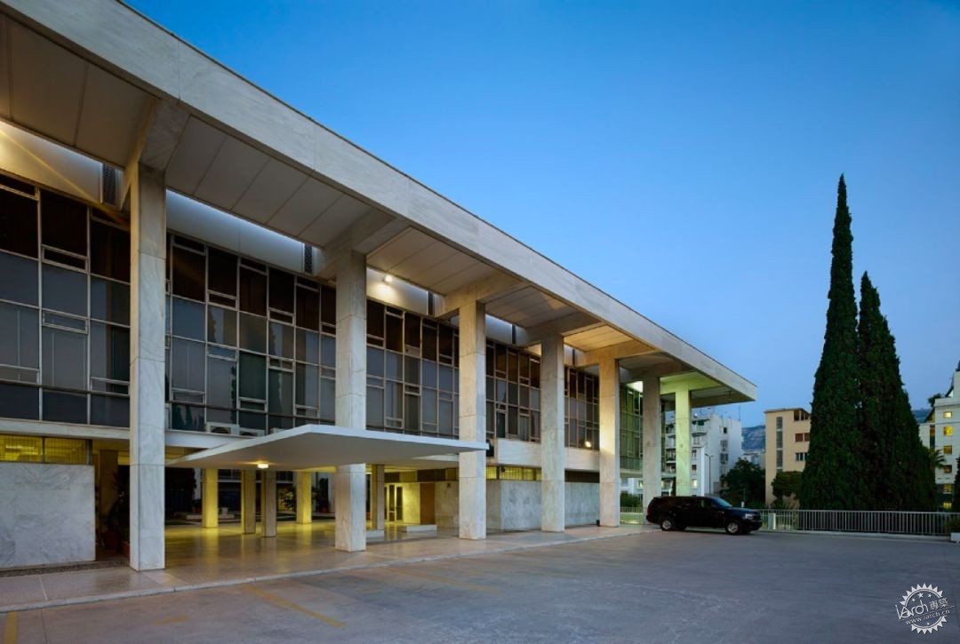

图片70:1956-61 Gebaude der Botschaft derVereinigten Staaten, Athen G & M. Payne und N.Fletcher(图片来源自网络)
这是在雅典的美国大使馆。大家可能普遍认为密斯由于玻璃摩天楼的设计对资本主义在战后的发展做出巨大贡献;其实葛罗庇乌斯更多,因为他又盖高层,又盖这种典型的机构式建筑(institutional architecture), 尤其是政府、教育类的。这批建筑中有些确实没什么太突出的质量,但在美国全国各地被大量复制。

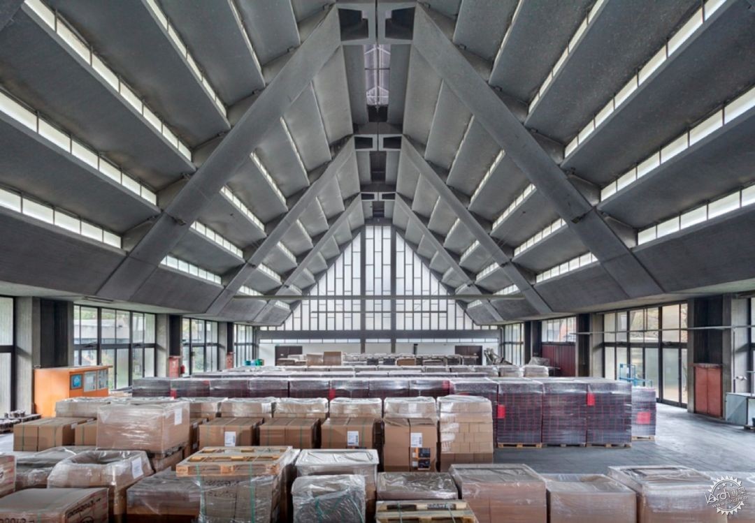

张永和:现代主义建筑一开始为什么是白盒子?怎么不是其他颜色的盒子? | 被搞坏的...第73张图片

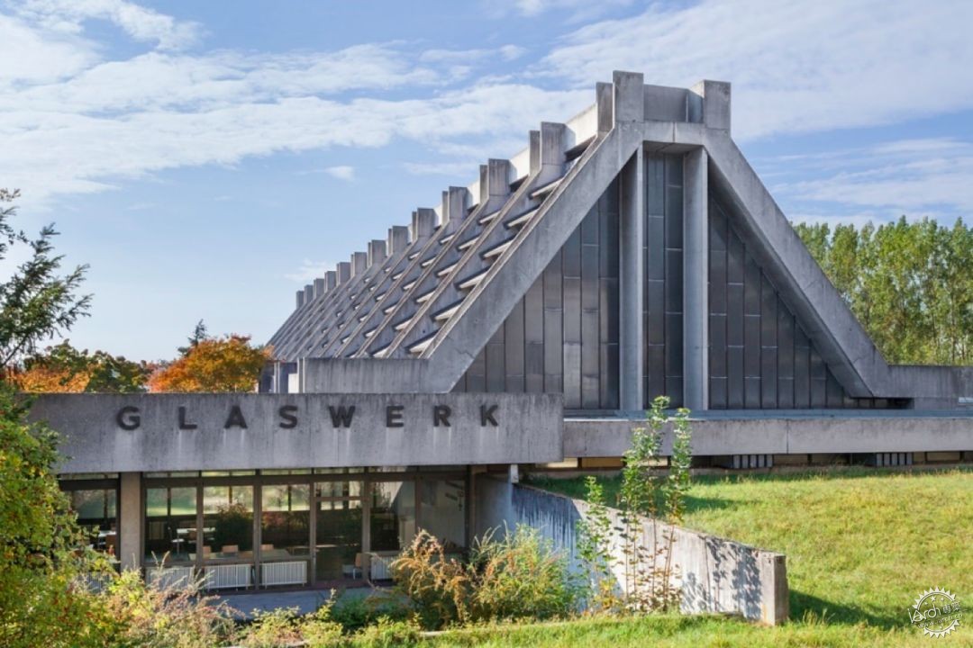

图片71/72:1967 Glas-und Porzellanfabrik Thomas, Amberg TAC G&A.Cvijanovic(图片来源自网络)
这个厂房建筑体现了葛罗庇乌斯及合作者对材料、结构、空间的兴趣。

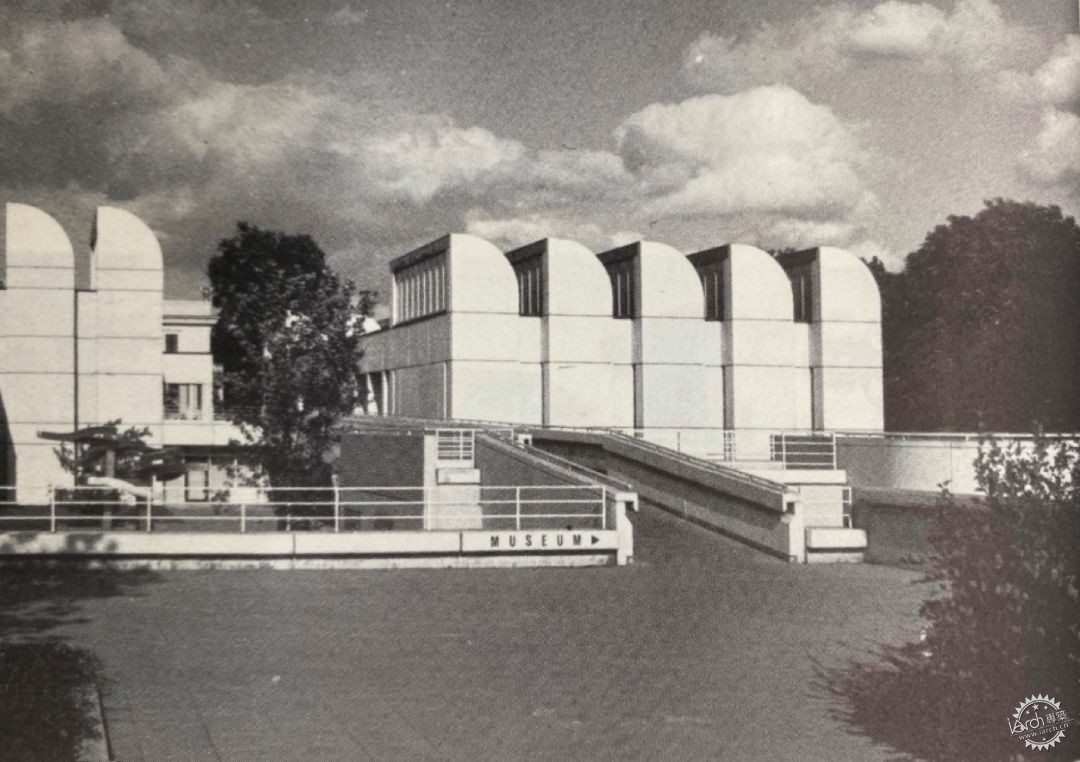

图片73:1964-72 Bauhausarchiv, Berlin TAC- Gropius
这是葛罗庇乌斯自己署名的一个建筑- 柏林的包豪斯档案馆。可以看得出,葛罗庇乌斯的设计相对比较跳跃。

张永和:现代主义建筑一开始为什么是白盒子?怎么不是其他颜色的盒子? | 被搞坏的...第75张图片
图片74:Stuttgart, Weissenhof Housing, 1927(图片来源自网络)
先说说勒·柯布西埃这个人。我们对他的认识就是他是一个神话人物,特别的天才。其实画界一直不认为他的画那么厉害(我自己倒是很喜欢他的画)。另外,他好像是比较容易受人影响的一个人。当时在做白房子住宅区时(图片74),一位荷兰评论家、艺术家也是建筑师、风格派的代表人物凡·杜斯伯格就批评勒·柯布西埃说他这次怎么受德国人影响那么大。我并不认为凡·杜斯伯格一定对,但说明勒·柯布西埃爱学习这一点他还是注意到了。

图片78:Akaboshi Kisuke House by Antonin Raymond, 1932(图片来源自网络)
这个是雷蒙德 1930年代完成的房子,与欧洲白盒子运动的发展基本是同步的。勒·柯布西埃为什么可能知道他呢?因为他的工作室里曾经有过三个日本人在不同的时间在他那里实习,其中之一是前川国男。所以我估计勒·柯布西埃会从他们几位那里听到日本有一位建筑师造了一些混凝土房子,他一定会感兴趣。

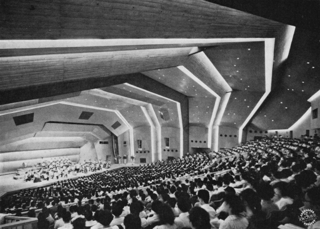

图片80:Gunma Music Center 1961
张永和:现代主义建筑一开始为什么是白盒子?怎么不是其他颜色的盒子? | 被搞坏的...第82张图片
图片81:Gunma Music Center 1961
然后1961年盖了这样的内外都是清水混凝土、非常有表现力的的音乐中心。

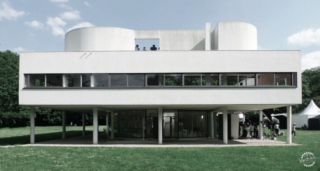

图片82:Villa Savoye by Le Corbusier, 1928-29

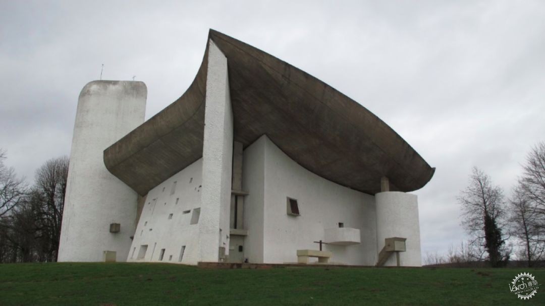

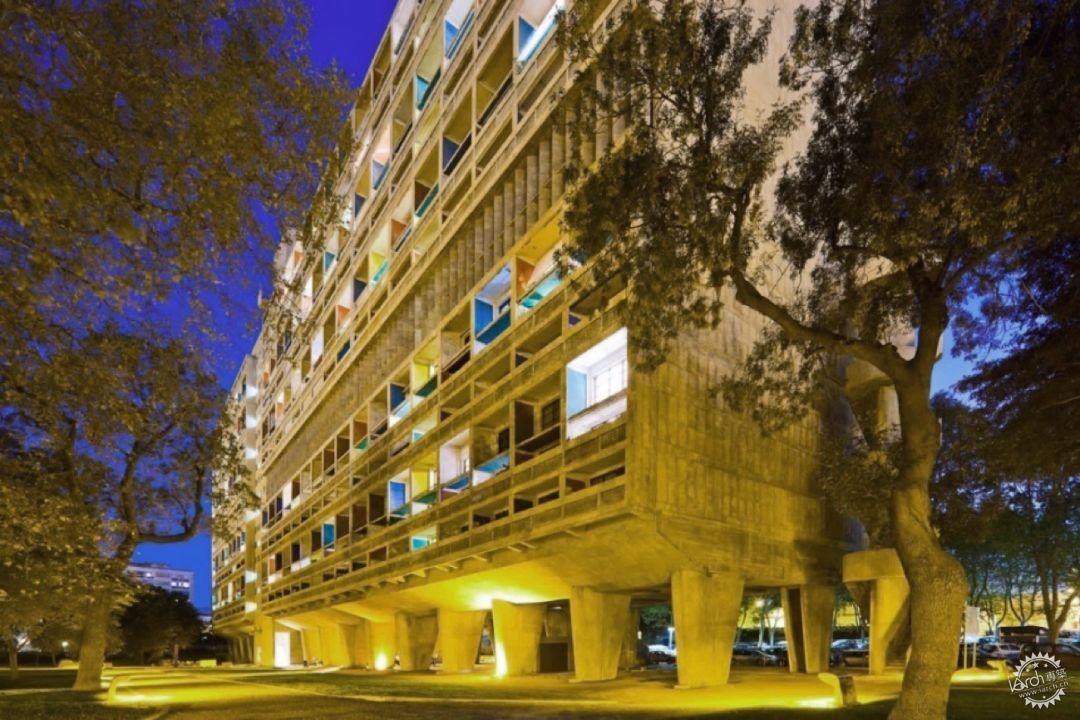

这是大家非常熟悉的勒·柯布西埃早期代表作,白房子萨伏伊别墅。不知什么时候他开始琢磨混凝土了,马赛公寓和朗香教堂是他盖的较早的混凝土建筑。

图片83:Unité d’HabitationMarseille/ Le Corbusier, 1947-52(图片来源自网络)

勒·柯布西埃在印度盖了很多清水混凝土建筑。这些房子都是怎么盖的呢?是印度妇女头顶着一桶沙子、一盆石头子、一包水泥把材料运到工地,再由没有经验的的人工盖起来的,粗糙程度可想而知。但是勒·柯布西埃考虑了很多气候有关的问题,如遮阳、降温、绿化(图片85);他发明了一些简单有效的装置,在二层的这个开敞空间里,栏杆同时又是水管,可以给下面的绿植浇水(图片86右侧)。也是在这个空间里(图片86),他设计了一个小白房子,一个房中房,被他叫做建筑物体(architecture object)。他创造了好多概念,萨伏伊别墅里的坡道叫建筑步行街 (architectural promenade)。他的创造性还是挺邪乎。
张永和:现代主义建筑一开始为什么是白盒子?怎么不是其他颜色的盒子? | 被搞坏的...第88张图片
图片87:The Convent ofLa Tourette by Le Corbusier, 1953-61
张永和:现代主义建筑一开始为什么是白盒子?怎么不是其他颜色的盒子? | 被搞坏的...第89张图片
图片88:The Convent ofLa Tourette by Le Corbusier, 1953-61(图片来源自网络)
这些房子的混凝土按照我们现在的眼光来看浇的都非常的一般,但是粗糙的工艺并不能削弱它们拥有的其它质量:如空间感受,形式表现,建造逻辑。拉·图雷特修道院就是一个很好的案例。
我们第一次去这个房子是个特别有意思的经历:火车到晚了,我们冒雨黑乎乎往山上爬,遇到很多挫折,因为黑的伸手不见五指,还去敲了另一个修道院的门。最终看见一盏灯照着一个红门,看不见房子,只看见一扇门。去敲门,人家说现在不行太晚了明天再来吧,我们只好又摸黑下山第二天又重新上去。跟大家分享一下一次难忘的建筑体验。
