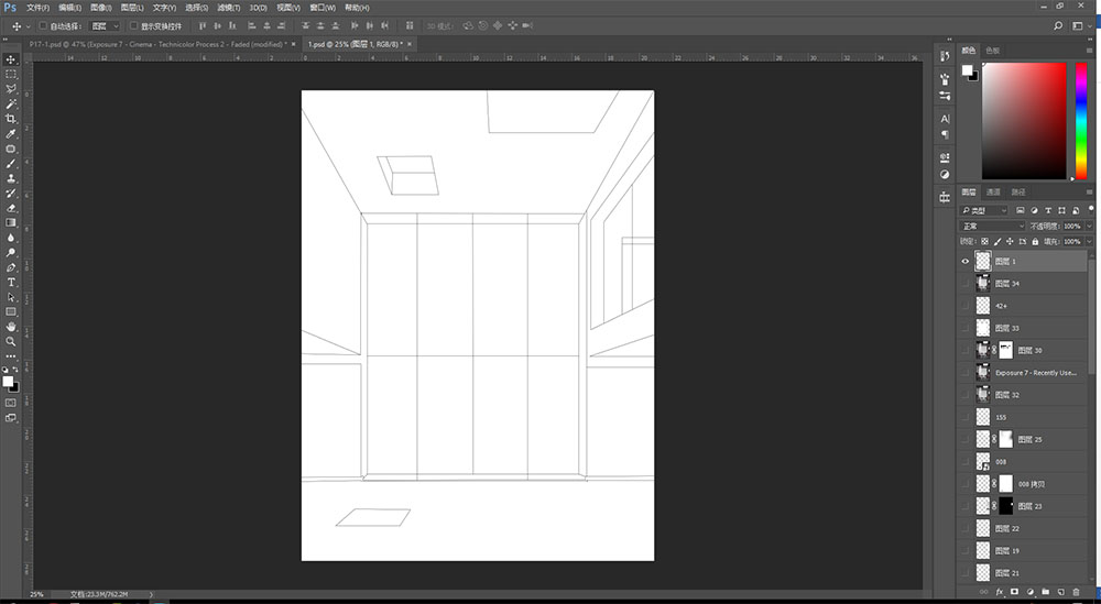

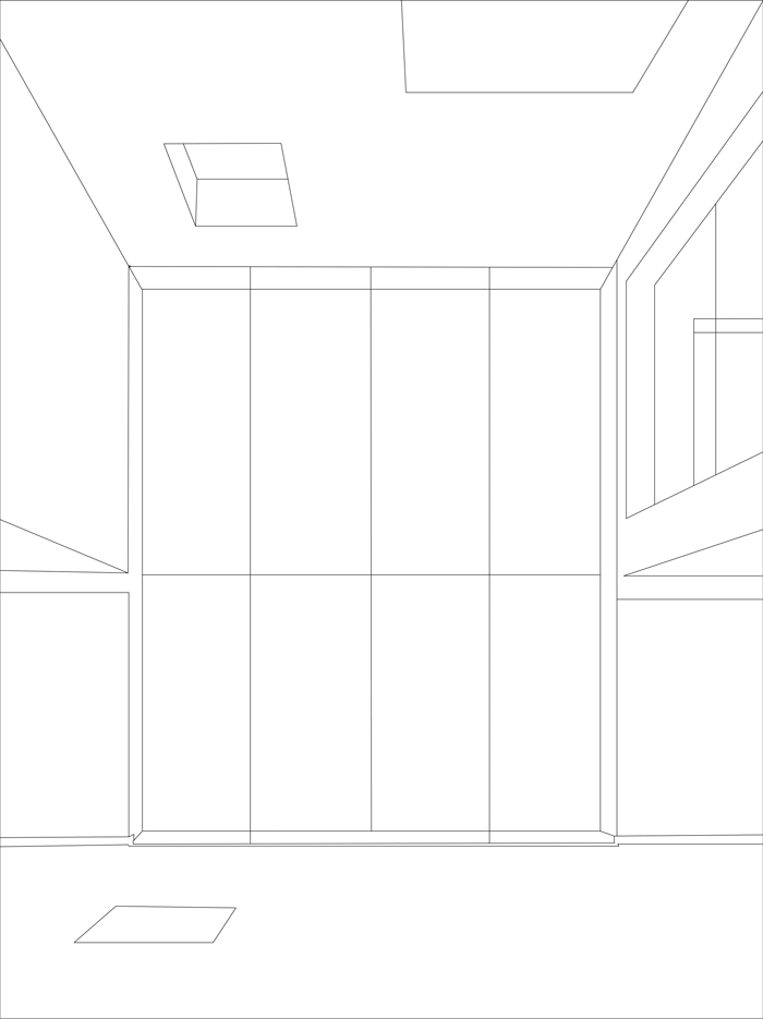

一. 导入线稿
自己SU导出线稿模式,或者在cad绘制线稿,记得是pdf格式

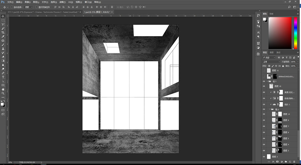

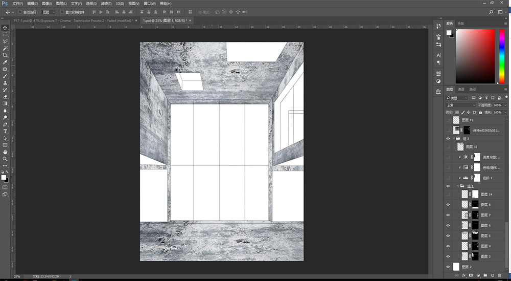

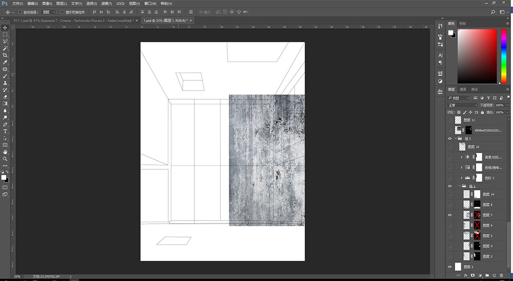

二. 导入实现准备好的纹理贴图,放入一面墙的位置,用ctrl+T调整大小,然后按住ctrl进行透视调整,直到纹理透视符合线稿。
10分钟出室内拼贴效果图第4张图片
三.讲所有墙赋予材质后,得到如下效果,发现颜色有点亮,压不住画面。
10分钟出室内拼贴效果图第5张图片
四. 通过创建剪切蒙版,然后调整色相饱和度,亮度对比度的方法讲画面的整体色调压下来,得到以下效果:

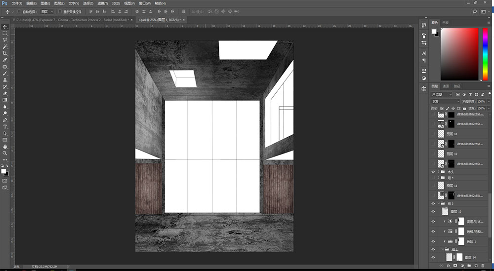

10分钟出室内拼贴效果图第6张图片

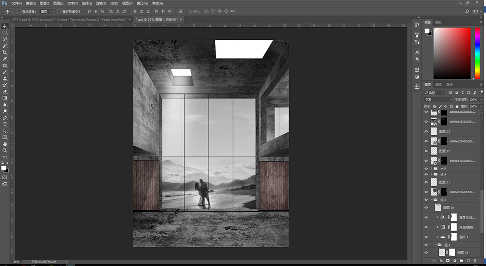

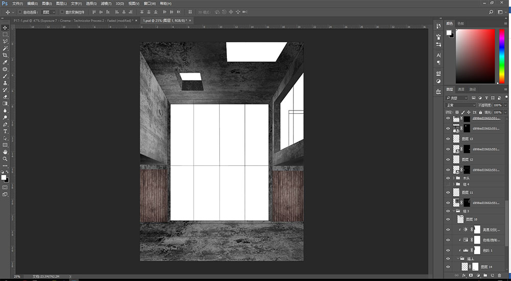

五. 相同的方法,赋予木头材质,并且调整尺寸,不要使木头显得很假,如果贴图颜色不符合的话,相同的方向创建剪切蒙版通过调节色相饱和度,亮度对比度的方法,将材质调节到和画面融洽

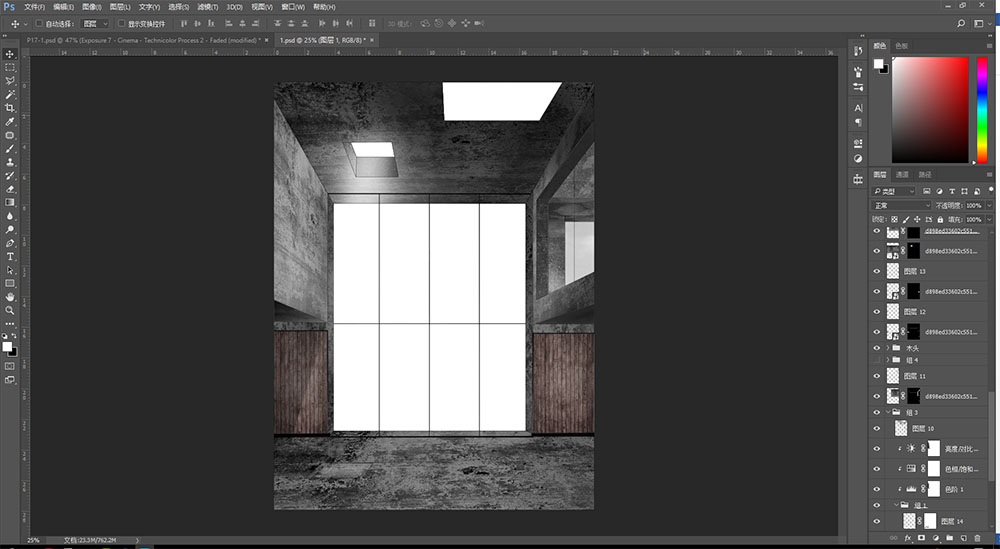

10分钟出室内拼贴效果图第7张图片
六. 天窗和墙角部分也是相同的方法,并且用黑色笔刷调整透明度,将明暗关系刷出来
10分钟出室内拼贴效果图第8张图片
七. 用白色笔刷和高斯模糊将透过天窗的光绘制出来
并且绘制玻璃部分,选取玻璃区域,填充白色,降低透明度,并且用烟雾笔刷,刷出烟雾感,如下图:

八. 中间区域选择一张自己喜欢的图填充上,可以达到自己想表达的意境,注意透视的调整,如下图:
10分钟出室内拼贴效果图第10张图片
九. 绘制中心区域的玻璃,方法也是填充白色,降低透明度,直到画面和谐

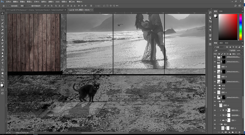

整体画面没什么大问题后,为了增加细节,添加了喜欢的猫元素,增加趣味性
10分钟出室内拼贴效果图第11张图片
注意阴影的绘制

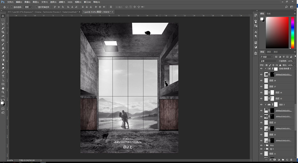

十. 最后,通过camera raw进行最后的调色,加上自己的logo
10分钟出室内拼贴效果图第13张图片
成图如下:
